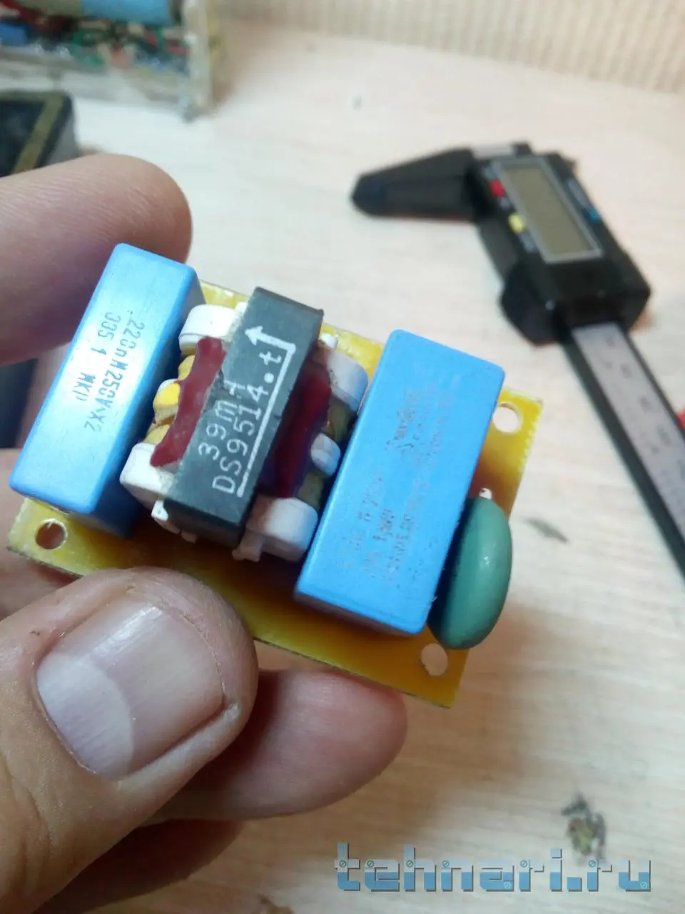

Подскажите , термистор на вход 50 Ом наверно многовато будет?
    35.5 KB · Просмотры: 103
    43.9 KB · Просмотры: 108
При нагреве эти 50 Ом превратяться в десятые доли Ома
Надо бы его подальше от конденсатора расположить
Когда задаете вопрос, говорите тип прибора. Тогда можно заглянуть даташит, и посмотреть каков температурный коэф.
Все можно рассчитать, нужно знать , каково сопротивление в горячем виде.
Это делается так: (будем считать, что температурный коэф таков, что изменяется сопротивление примерно в 10раз в рабочем диапазоне). Т.е. мин сопротивление будет ок 5 ом). Например, в горячем виде сопротивление равно 5 ом.
Рассеиваемая мощность, по размер,у около 2 ватт.
У нас известна мощность, и сопротивление, нужно найти рабочий максимальный ток.
Имеем систему уравнений,
/P=U*I (формула мощности)
\I=U/R (закон Ома)
Преобразовываем и находим максимальный ток:
U=I*R
P=I*I*R
I=SQRT(P/R)=SQRT(2/5)=0.63A
Т.е мах рабочий ток около 0.6А
Или мощность которую выдаст БП- 0.6*220=132 ватта. КПД порядка 90%, или
0.9*132=118 ватт. Учитывая скачки по питанию в сети, то примем 100 ватт. Эта та мощность, что можно получить.
Для точного расчета нужно знать сопротивление в горячем виде. Его подогреть, до 80-90оС, и замерять. Тогда можно сказать, подходит или не подходит данный терморезистор.
Можно ставить в параллель, 2 терморезистора уже могут обеспечить 200 ватт, что уже кое что.
Тут правильно подмечено предыдущим оратором, терморезистор надо подалее от конденсаторов ставить.
От конденсатора я его на расстоянии сделаю .
Около 4 Ом получается от паяльника. JNR13S500L, 50 Ом, 2 А, 15%, NTC термистор
Ток уже известен, возьмите для расчета мах рабочий ток на 20% меньше максимального, будет 1,6А , т.е БП выдаст 250-300 ватт с одним терморезистором не напрягаясь. А если запараллелить, то можно получить и 400 ватт.
