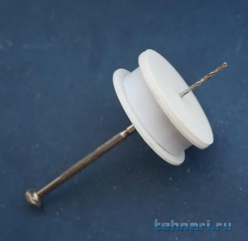

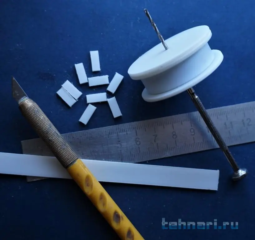

Попутно с работой над моделью спутника решено изготовить модель приемной станции телевизионных программ "Орбита" для установки ее на подставку со спутником "Молния-1".В сети найдены многочисленные фото и по ним начато изготовление корпуса приемной станции. Из листового пластика склеен цилиндр, в него вклеены крышки.
    28.2 KB · Просмотры: 59
    11.3 KB · Просмотры: 54
    13.1 KB · Просмотры: 53
    38.8 KB · Просмотры: 55
    43.6 KB · Просмотры: 62

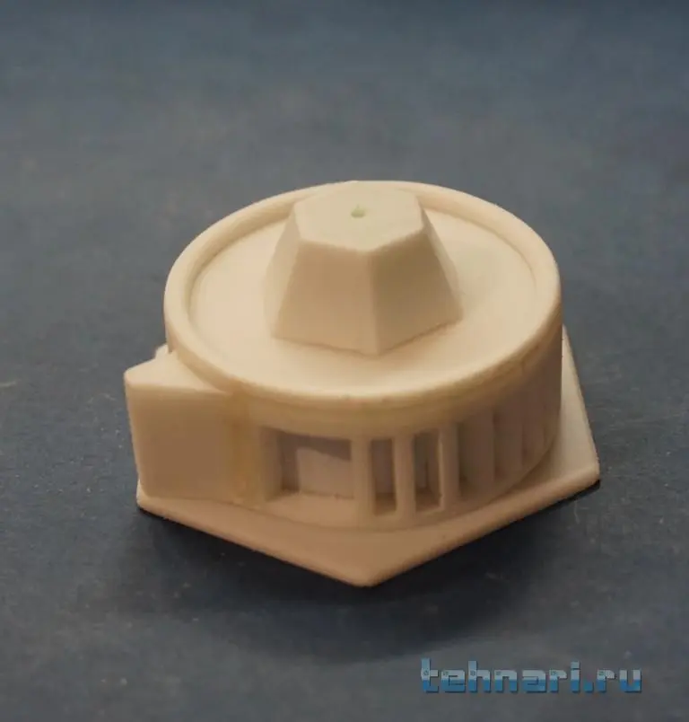

На полученный цилиндр приклеены фундаментная часть здания и крыша.
    10.7 KB · Просмотры: 102
    13.7 KB · Просмотры: 80
    14.5 KB · Просмотры: 65
    11.1 KB · Просмотры: 83
После чего между фундаментом и крышей вклеены жалюзийные колонны, оформлен вход в здание и крыша.
    25.2 KB · Просмотры: 74
    13.5 KB · Просмотры: 65
    16.7 KB · Просмотры: 59

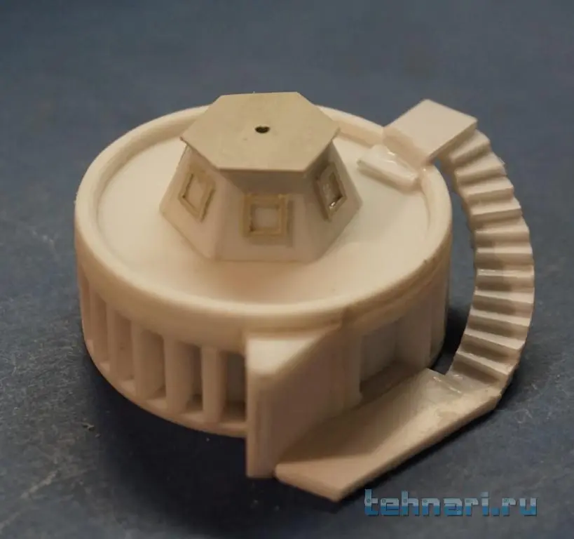

Из кусочков листового пластика склеена лестница, ведущая на крышу станции "Орбита". Завтра сделаю на нее ограждение.
    23.1 KB · Просмотры: 48
    17.6 KB · Просмотры: 55
    20.7 KB · Просмотры: 54
    17.4 KB · Просмотры: 90
    16.2 KB · Просмотры: 55
    17.8 KB · Просмотры: 51
    20.8 KB · Просмотры: 69
    18 KB · Просмотры: 44

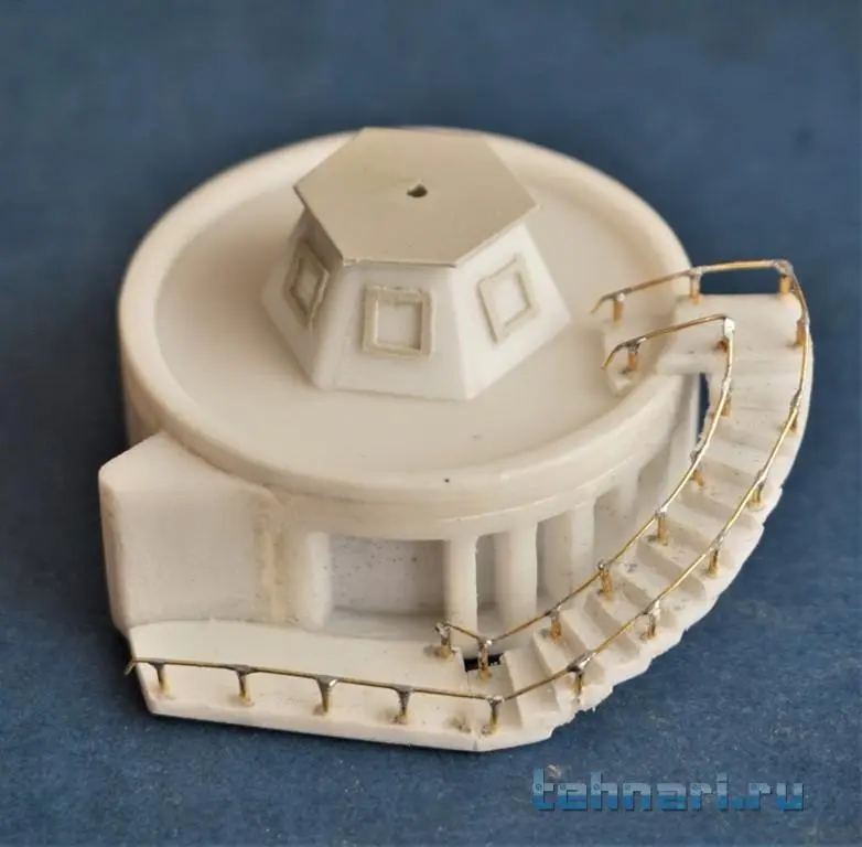

С утра занялся ограждением лестницы.
Из 0,7мм трубки нарезал и вклеил в просверленные отверстия стойки ограждения.
    29.1 KB · Просмотры: 73
    16.8 KB · Просмотры: 54
А затем припаял на них поручни, выполненные из 0,4мм трубки.
    25.6 KB · Просмотры: 54
    21 KB · Просмотры: 55
    19.9 KB · Просмотры: 63
В итоге получил вот такой корпус станции "Орбита"
    23.6 KB · Просмотры: 79
