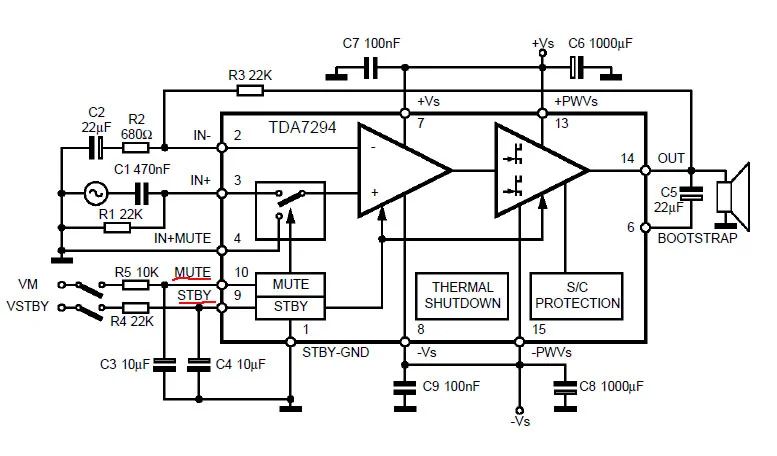

А вот еще вопрос, как tda7294 заставить уснуть, а то я чет тупил 2 часа она не спит, а просто плюс у нее отбирать не хочется..
А вообще что лучше всего? Как лучше ее вырубить..(Кроме как вилку из розетки?)

Вот типовая схема включения с возможностью спящего режима и режима приглушения звука.

При данной разводки я так понял он к земле коннектит?
Сделал по схеме, так она только включает, но не выкл. Че она так работает чтоли?
Я никогда не использовал эти контакты, они мне просто не нужны. По этой причине просто не могу сказать, как это должно работать.
Посмотри рис. 17 на 9 странице. На 7294 я ничего не собирал, но на 1557Q Standby включается при замыкании на землю

Все сделал по схеме, она тупо работает, когда вкл - когда нет,
Если разомкнуть и оставить на долго она вырубается, жесть полная...
Проверяй свой монтаж. В даташитах схемы точно рабочие, при условии нормальной сборки.
