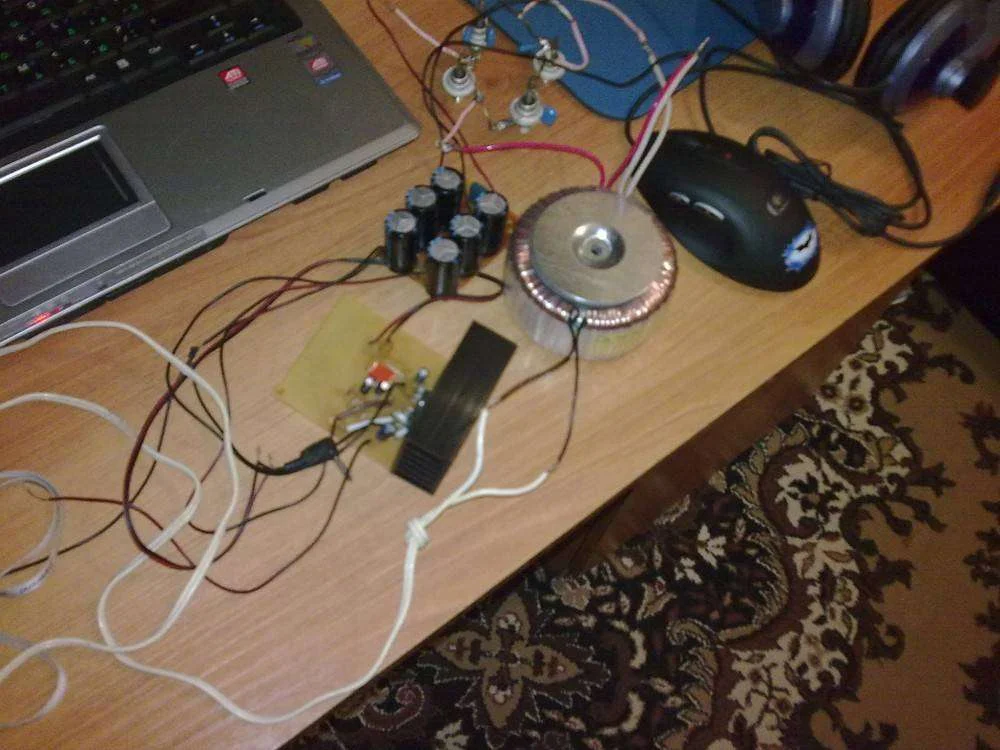

Да. Два динамика,соединенных последовательно, дадут 8 ом.
Динамики должны быть одного типа. Т. е. совершенно одинаковые.
На твоё усмотрение.Можно автомобильные 'блины'поставить как раз 8ом будет.
Если подключать нагрузку в 8ом,то напряжение можно поднять до 40вольт?значит нужен трансформатор с двумя вторичными обмотками с напряжением ~27вольт каждая или это сумма напряжений обеих обмоток?
Какие есть,такие и подключай.А так ватт на 100.Я же писал,автомобильные динамики поставь.Я сам ими пользуюсь.
Если последовательно соединить два динамика по 100Вт и усилитель на 100Вт, на каждый динамик придется по 50Bт.
мужики вам 4 ома надо!!! :)
Приехал ко мне трансформ, завтра начну паять, надеюсь все заработает :confused:
красный-красный 25вольт
белый-белый 25вольт
черные к сети..
Я так понял 1красный сматываем с 1 белым -это будет земля..
2 других будут + и -
Правильно ли я думаю?:confused: И как определить какой красный сматывать с каким белым или все равно?
А цвета проводов правильно определены?
Идея правильная, но нужно "угадать" фазировку. Если соединить обмотки не теми концами, можно сжечь трансформатор.
Т.е нужно, чтобы витки в этой, составленой из двух маленьких, обмотке были направлены в одну сторону.
Ну начнем с того что я не Ванга и пробовать 1300 на ветер мне не хочется, т.е. я так понял надо минусы смотать?
провода определены совершенно правильно (на нем написано:D)
ну все, заработало, притом с первого раза :D
поет чисто, без косяков так сказать..
