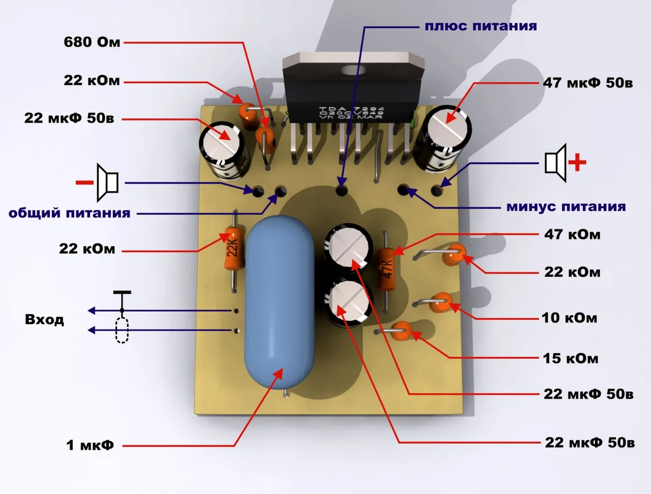

dron серый чтоль ты имеешь ввиду прозрачный?
тогда ты перепутал их местами.
прозрачный который аккустический идет на колонки.да??
вот как здесь..где здесь с трансформатора провода??? и где звуковой вход ??

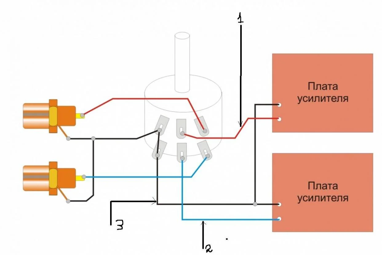

с резистора со средних ножек выходят на микросхему,это который синий и зеленый.а серый это левые ножки резистора он идет общий..
Вот который у тебя серый провод его используй две жилы которые в прозрачной изоляции будут левый и правый канал, а экранирующая обмотка общий этих каналов.Сфотографируй как соединил на переменном сопротивлении.
дак прозрачный это выход.
Серый провод с двумя прозрачными проводками.
общий от резистора.
попробуй поменять местами на микросхеме тогда серый и другой провод, ты походу общий от резистора на плюс входа припаял из за этого звука и нету.
вечером отпишу
Попробуй так
1 это прозрачный провод серого кабеля (левый канал)
2 это прозрачный провод серого кабеля (правый канал)
3 это экран серого кабеля (общий этих каналов)
Используй только один серый кабель

дак я все правельно соединил.и в чем разница один или два провода??
air1 В том что экранирующий провод защищает от наводок.
дак он у меня тоже защищает)))
объясните здесь какой првод куда..мож я че не так зделал...но первый то раз все пело)
    64 KB · Просмотры: 269
Посмотрите пожалуйста, куда у вас подсоединен сигнальный провод (не общий) к (на плате) сопротивлению или к конденсатору.
там который общий он идет на обе платы,от левых ножек резистора,и от средних ножек оба идут на платы
общий идек к конденсатору

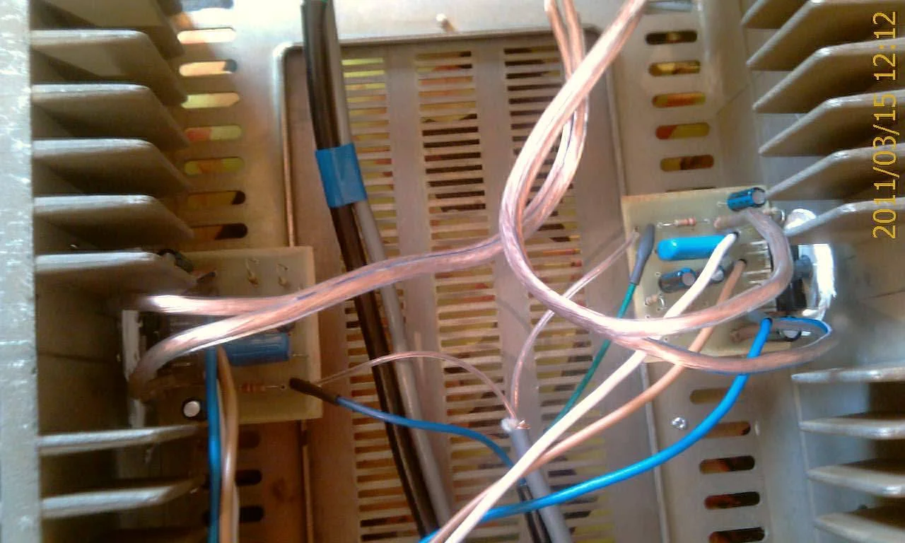

Сфотографируй плату сверху и снизу.
вот сверху
синий серый зеленый идут от резистора,серый общий
    90.6 KB · Просмотры: 141
air1; А снизу.
там все нормально,да и надо радиаторы откручивать...)))
