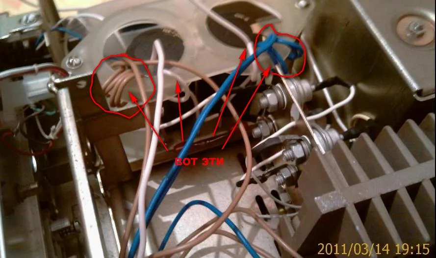

значит сначала убери с пластмаски провода которые накручены на ней.
и проверь затяжку гаек на нём.
koljan сей час посмотрел твой транс,
он в экране.
какие провода с пластмаски??
все затянуто нормально,когда я его сматывал все норм. затянул..если только обмотки..
как зделать чтоб обмотки не болтались??
пробуй между обмоткой и железом вставить прокладки но не из горючего и не плавкого материала ( текстолит, паранит, и,т,д ).
вынимаеш входной сигнал шум увеличивается..из за че го же ,отделяеш радиатор от корпуса тоже меньше становится
пока убери вот это:

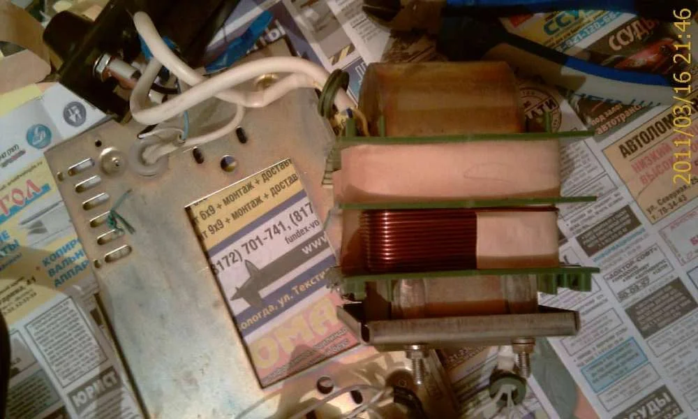

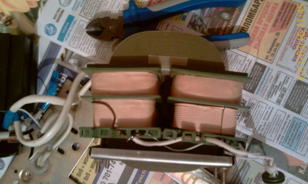

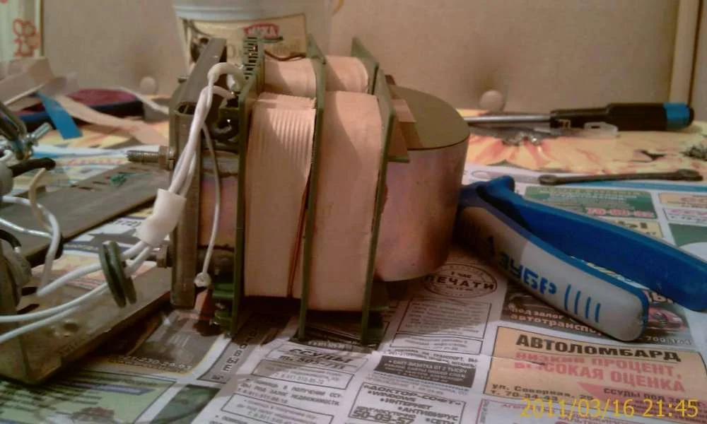

потом сфоткай свой транс вразборе.
будем разбераться с ним.
это уже все убрано щас все идеально))
хорошо..чуть позже
вот фото
    61.4 KB · Просмотры: 126
    59.4 KB · Просмотры: 148
    72.8 KB · Просмотры: 175
чем замотать обмотки????
у тебя катушки болтаются на железе?
мотай сначало пергамент один оборот, потом можно пластырем.
вопрос:витки плотно намотаны, и последний виток должен чётко зафиксирован.
проверяй.
катушки не болтаются..витки плотно я только сматывал дак...где то здесь на форуме видел что можно сантехнической лентой..белая которая фум что ли
тожно и фум, только фиксируй пластырем.
да и поставь обмотки по центру железа, они утебя смещены.
