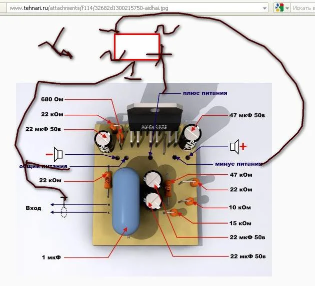

air всмысле с левым или правым проводом.тобиш их поменять местами.да??
забыл вложить
    38.9 KB · Просмотры: 1,938
к сопротивлению пойдет общий от трансформатора че ли???
звуковых то только по проводу идут на платы ...а еще два че??
нет
сейчас перерисую.
дак входных же получается 4 провода звуковых..от двух колокольчиков.а почему же два только подключаются

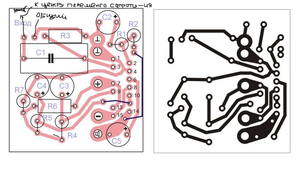

Вот так.
    58 KB · Просмотры: 385
:tehnari_ru_1019:
объясните мне куда деваются 4 входные провода...звуковые
air1; Два провода левый и правый, еще два общий этих каналов.
левый правый на резистор с резистора к конденсатору 1 мкф..ааа общий то тогда куда???на сопротивление

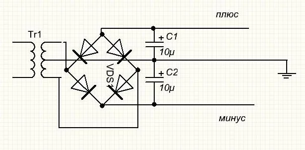

вот это твой бп
по серёдке ОБЩИЙ
    16.5 KB · Просмотры: 207
koljan вот это твой бп
по серёдке ОБЩИЙ
ну и..при чем здесь бп
мы говорим про вход сигнала
