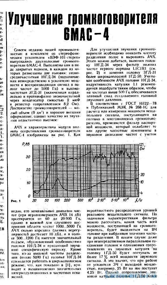

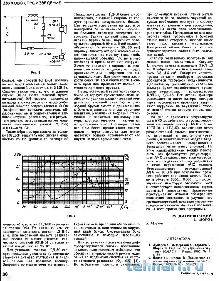

А какой мощности выбирать пищалку, есть ли какие критерии?
То есть около 10% от максимальной мощности или номинальной, я правильно понял? Если максимальная мощность равна 25 ватт, то высокочастотник должен около 2,5 ватт минимум?
Тебе мощность и на той не нужна, которую ты должен подогнать доп резистором ,если чего.исходя от НЧ сигнала. Чуствительность динамика, решает какую подводимую мощность на ВЧ. А она может быть и 1 Вт при 20 Вт на НЧ.
Нифига не понял предыдущего оратора.
Слава, расшифруй свои слова, плиз.
Да, КОРЯВО выразился !:fase: Имел в виду создаваемое звуковое давление динамиком. Для Никиты, Вот внимательно прочти, жРадио №8 за 85г.
    140.2 KB · Просмотры: 138
    162.5 KB · Просмотры: 108
А частота раздела 4500гц для 10гд-34, нормально будет или лучше ниже брать. Просто послучаю достались кроссоверы от компонентной акустики, там у них частота раздела 4500гц будет
Так это смотря какой пищ будет. В двухполоске применяют два пути -рез на 1,2-1,8кгц и все остальное тащит пищ, либо, как в старых советских(на том же 10гд-34) 4,5-5 тыщ. То есть он выступал и как средник, но и не было тогда пищалок способных играть ниже.
Раздел нормальный для 25ГДН, только какой импеданс у 25 и под какой импеданс кроссоверы?
Либо один 10гд-34 на 4 ом либо два последовательно на 8 ом, а кроссовер на 4 ома
