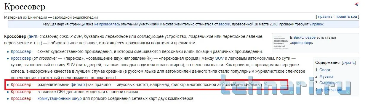

Вообще-то термин "кроссовер" для применения в электронике, оначает

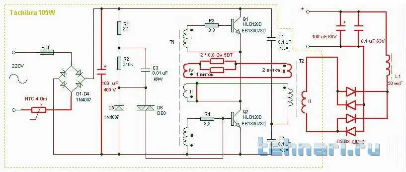

Можно применить с небольшими переделками электронный трансформатор для галогенок
НЕ АЙС для динамических нагрузок-АШАНУСИЛИТЕЛЬ БУДЕТ ЗВУЧАТЬ ЛУЧШЕ!
