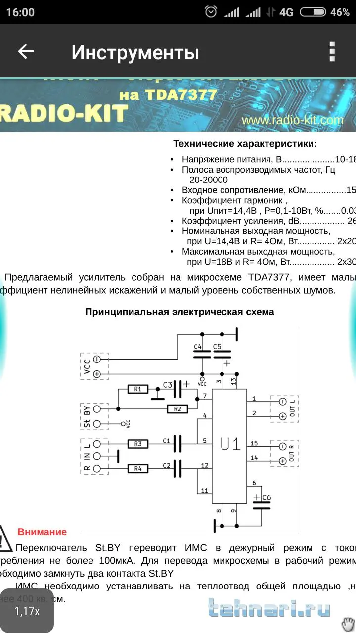

Скажите по питанию тда7377 блок питания на 12в 5 а от светодиодных ламп подойдёт?

Подойдет, но мощность будет ниже номинала (т.к. номинальное питание для автомобильных микрух 14.4В).
И еще возможно придётся добавить ёмкости на выходе БП, если будет фон.
На максимальной громкости идёт просадки на нч, ёмкость по питанию 2 по 4700 мкФ, что ещё сделать. Нагрузка акустика 15ас-225 или 10мас-1м(есть те и те)

А в чем это проявляется? Может это просто клип, и он никак не вылечится, кроме как увеличением питающего напряжения.

Напряжение на выходе БП... Цепляешь щупы мультика, включаешь УНЧ, подаёшь сигнал (музыку) прибавляешь громкость и смотришь на поведение напряжения...

путя у тебя тогда всего 2:
1. Увеличить ёмкости в фильтре (зависит от величины просадки)
2. Искать другой БП с большим током, Ампер на 7-10.

Если есть возможность, то отказаться от использования микробов с пометкой "for car audio".
Согласно даташиту, гармонические искажения в 0.03 % достигаются на мощности 10 Вт. Что происходит дальше с искажениями не ясно, они даже график искажения/мощность не удосужились привести. Но к 20 Вт искажения доползают до 10 %. Это намеряно в лаборатории. В жизни все значительно хуже.
Особенно интересна расшифровка максимальной мощности в 35 Вт. Эта мощность замеряна на "насыщенном прямоугольном сигнале". Каким боком этот параметр связан с музыкой...

Вы писали, что ваш БП 12 В 5 А. На музыку должно хватать. Может и сам БП капризит от бросков тока при проигрывании музыки. Есть друг с машиной? Или шурик? Попробуйте к аккумулятору подключить и проверить как поет.
А как у вас схема собрана? Можно глянуть?

Собрано вот по этой схеме и на акустику 15ас-225, и подключал к 10мас-1м

Он в общем все написал в предыдущих постах. И параметры БП, и что банки по питанию 2*4700 мкФ, что вполне хватает для данной микросхемы. И марку акустики указал.
Но как на слух проявляются "просадки по НЧ" не описал. И еще желательно фото реальной конструкции с подключенными БП и акустикой. Может слишком тонкие/длинные провода влияют. И емкость С5 по вашей схеме интересна. Какой номинал стоит?
С5 у меня стоит 2 по 4700 мкф
