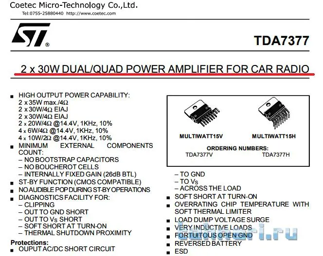

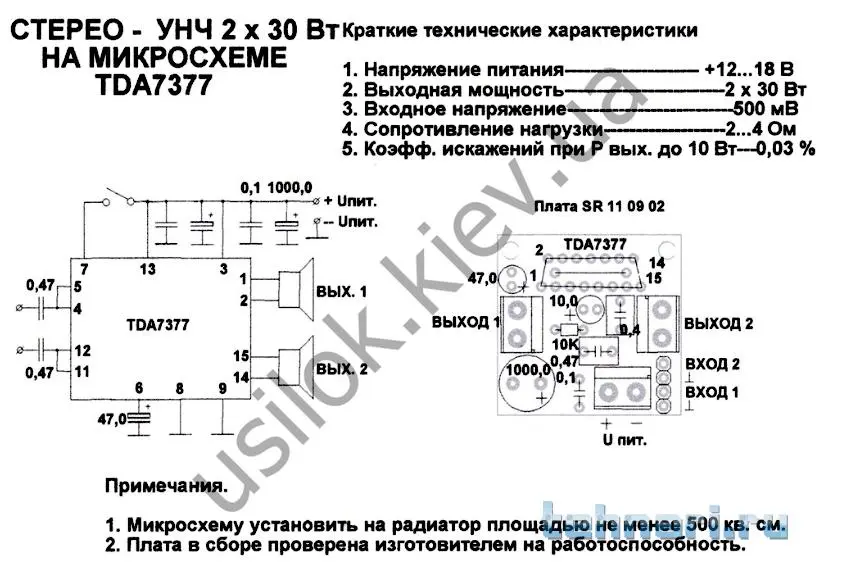

Nikita82, так НЕ будет. Твои хотелки до одного места. Будет или 8 Ом или 2 ! Не морочь голову_ вкл. последовательно и без всяких фильтров. Вч головку вкл в противофазе,через конденсатор и доп резистор, для выравнивания звукового давления. (статью выше,надеюсь прочитал и понял по мощностям динамиков) Да и сам усилитель допускает нагрузку 2 Ом. Разве что, радиатор нужен побольше.
Этот усилитель даже при питании 18 вольт при 2 омах выдаст 15 ватт максимум, он не раскачает два динамика при номинале в 10 ватт

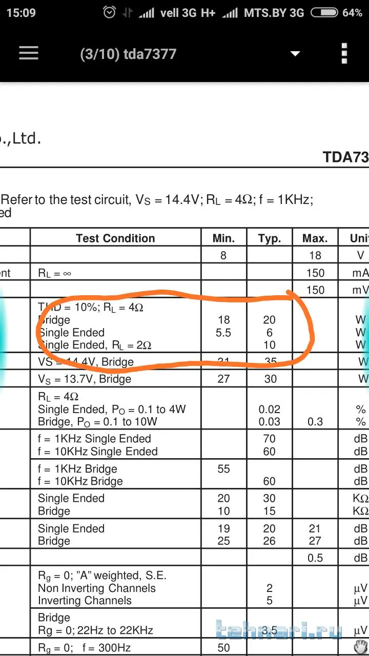

А вот датами, там при 2 омах 10 ватт, при четырёх 6 ватт

Это я вижу, только суть вопроса в том, что если я включу динамики параллельно то будет 2 ома, а тда 7377 на два ома выдаёт 10 ватт, а какая номинальная мощность ас с двумя динамиками(10гд-34) в колонке будет при параллельном включении?
Да какая разница-2х10 на 8ом(2х20 на 4ома) или 4х10 на 2 ома? при 10% искажений? Уж тогда использовать по каналу на каждый дин, получим 4х6ватт...
Читай что тебе пишут. МС есть автомобильная и допускает нагрузку 0т 4 до 2 Ом. Схема мостового вкл. я тебе дал. При 18 В (до 5 А ) питания он тебе выдаст до 30 Вт на канал. Соотв и % искажений до 10%. А музыкальная мощность динамика (как не включай, -25 Вт).
