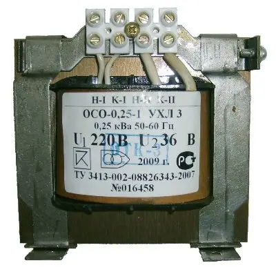

трансформатор 2 полубублика п40х25мм окно примерно 30х100м
Как вариант транс от советского цветного телевизора старого, лампового Березка там, витязь, Славутич. 250 ватт после перемотки, намотать на бублике, торе. от старого Латра, которые для советских телеков и шли как стабилизаторы. Купить у барыг трансы ОСО, ОСМ-этот с медной первичкой дорогой, новый штуки полторы, а ОСО С ЛЮМИНЕМ, новый до 700 рублей

зачем покупать если есть
