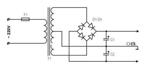

а 26 в это при 4 ОМах,а если 8 ОМ???
Посмотреть вложение 31174лана вот короче самый простой
напряжение БП тут не причём это от усилка зависит с какой нагрузкой он может работать
не понял...просто вот что пишут:::
для 4 Ом потребуется напряжение питания 27В (TDA7294) и 29В (TDA7293), для 8 Ом - 36В и 38В, соответственно.
уменя еще вопрос)) по колонкам
7294 ас-150 потянет,или только 70
потянет
питание менять надо???
посмотри импеданс и делай запитывай исходя от этого
Испытывай на мощность лампами от авто две последовательно 12+12V ...![]()
подключал две лампочки 24в последовательно,горят ярко,
