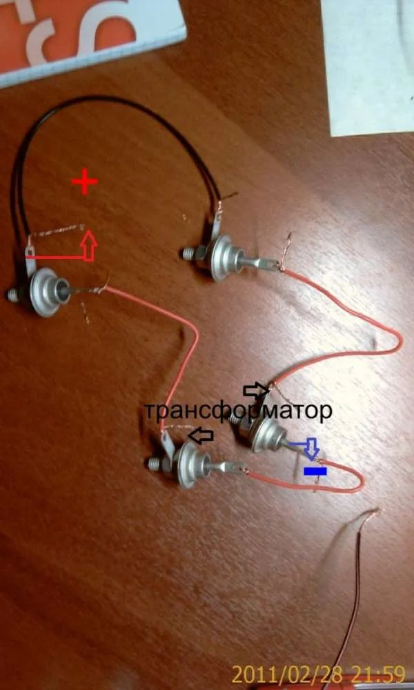

тестером
А не забываешь переключать с переменного на постоянный?
а из за неправельного соединения диодов может такое быть???
Если переменного 26 вольт, то постоянного должно быть 37 вольт. Значит ты где-то накосячил.
Фотографии монтажа выложи.
щас переделал и опять замерил ...35 переменного показывает...????:tehnari_ru_281:
может постоянного ?)
а то мистика выходит)
или в тестере батарейка села от он и лагает ??
все щас фотки зделаю..
вот как то так
    84.1 KB · Просмотры: 170
    56.3 KB · Просмотры: 194
Во первых спаяй, а не скручивай, а во-вторых где конденсаторы?
