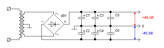

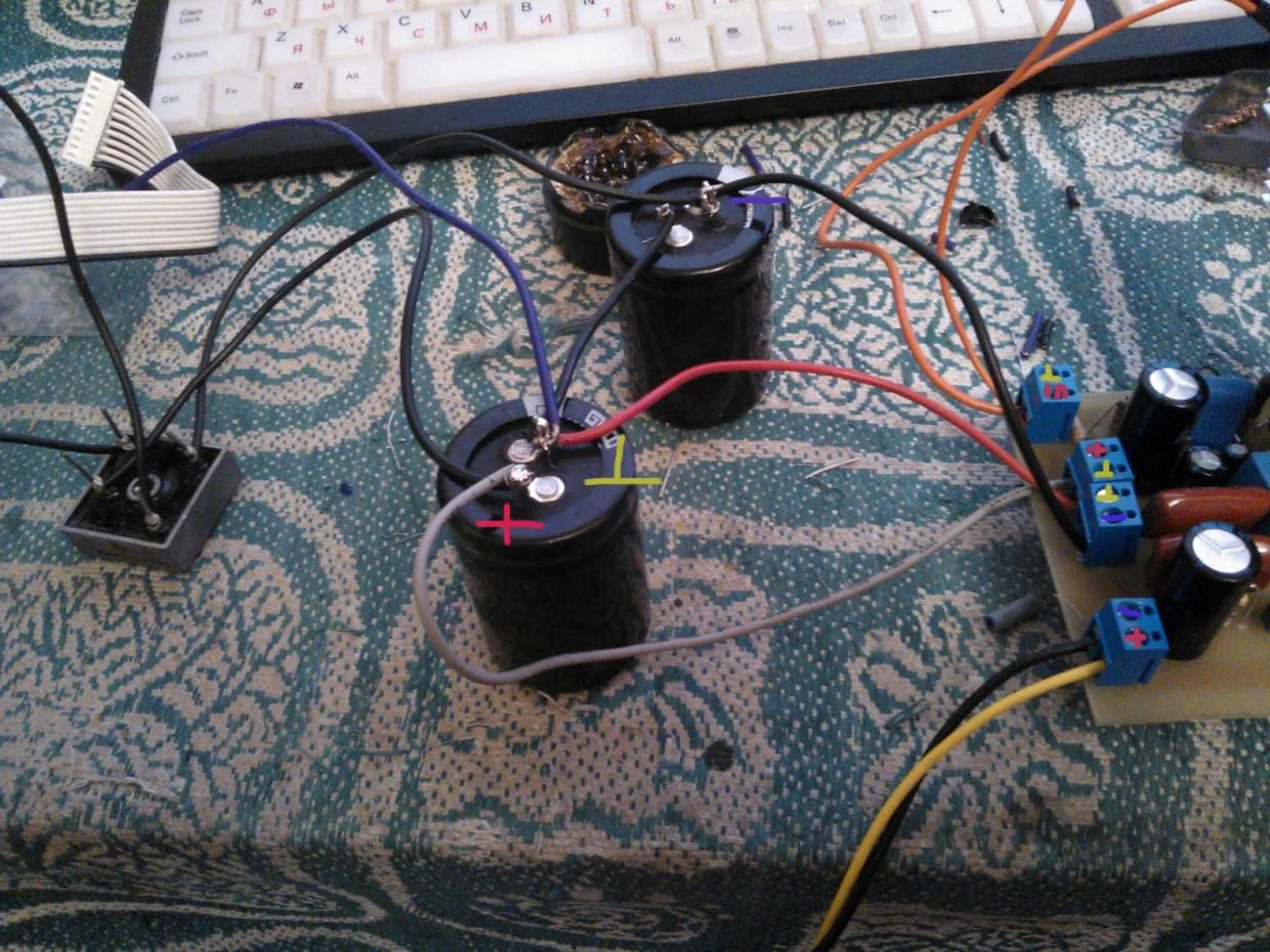

Действующее значение переменного напряжения на 6-8 и 7-8 у тебя около 33В. Конденсатор после моста заряжается почти до амплитудного значения, то есть между плечами будет 2х33х1.4=92.4В. Вычесть отсюда пару вольт падения на диодах моста, как раз твои 90В и получатся.
раз все подключено правильно, номиналы соблюдены,
Я этого не говорил. Я только ответил на вопрос почему 90В.
Я так и понял что ты намерил вообще не то, отсюда и 90В твоих. Напряжение меряется относительно земли. 44,6 это нормально (я просто написал то что по расчёту должно быть, не учитывая просадку на диодах) а как подключал БП? землю к земле отрицательное плечо к отрицательной клемме а положительное к положительной клемме в УНЧ? 44,5В для 7293 норма...нет, от + к -. а как на твоей картинке 44,6В в плече
