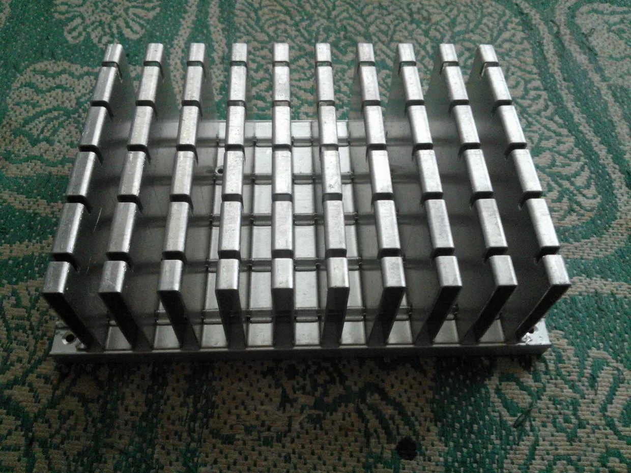

если ее найду, намажу ей
Оу... А как без пасты то??? :)) В любом магазине торгующем комп. комплектующими продаётся, я использую АлСил-3 сейчас, до этого КПТ-8 использовал :)
да я про слюду) а кпт на пракладку мазать что ли? с двух сторон?
да, с двух сторон
так и не понял, ты на слюду или на твою "резиновую" прокладку мазать пасту будеш?
разницы никакой (да силикон по хуже проводит тепло но работает нормально)
для тда7294(3) я бы прокладкой не пользовался, если только с вентилятором. Слюда больше к месту
    148.3 KB · Просмотры: 48
вентиляторы быстро все тепло выгоняют из радиаторов. думай про терморегулировку т.к. на малой громкости будешь слышать звук ветра в усилителе:dmis:
я подключу их к 6В, так что будут крутиться на минимуме)
есть обмотка 4,5В. на сколько нужен к ней диодный мост и емкость конденсаторов? Как это вообще высчитывается?
Нашел статью: 9. Блок питания. Расчет выпрямителя | Техническая библиотека lib.qrz.ru. Но как все рассчитать, если я не могу измерить максимальный ток на обмотке, на мультиметре нет такого режима?
для вертушки подойдёт любые выпрямители, хоть сборка на каких нибудь 1N4005 хоть готовый мост типа КЦ402 и т.д. ток у вентилятора от ПК мизерный, там и 1А за глаза...
0,6А на двоих) а кондеры? Вообще статья правильная?
для вертушек? по сути нафиг не нужны, ну поставь им 220-470мкФ ну и керамику в качестве шунта.Не читал, времени нет сейчас.... :)
завтра пойду в магазинчик) закуплюсь, да проверю вертушки:tanes:
Как оказалось обмотка 4.2в не способна раскрутить венты, после моста получается 5,3в. придется подключать к 17.8в со стабилизатором и заделать терморегулировку куллеров.
Подключить выпрямитель по схеме удвоителя.
