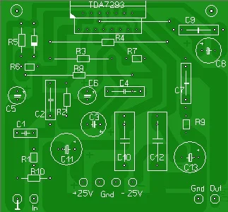

схему давай по которой делал (лень искать), фото платы со стороны деталей и со стороны дорожек.
вот так))...

единственное что не совпадает - это конденсатор С1. у меня он на 2200пф
вот схема:
    19.8 KB · Просмотры: 91
плата еле теплая, радиатор горячее. с чего ей греться на минимальной громкости) а выше - хрипы, и начинает пропадать звук(прерывисто)

Детали чего впляс пошли? Засверлить отверстия поаккуратнее по шагу выводов компонентов. Благо дороги широкие и позволяют сделать переставку выводов.
детальки рассчитанны на напряжение 250-400В отсюда большой размер. никак по другому
