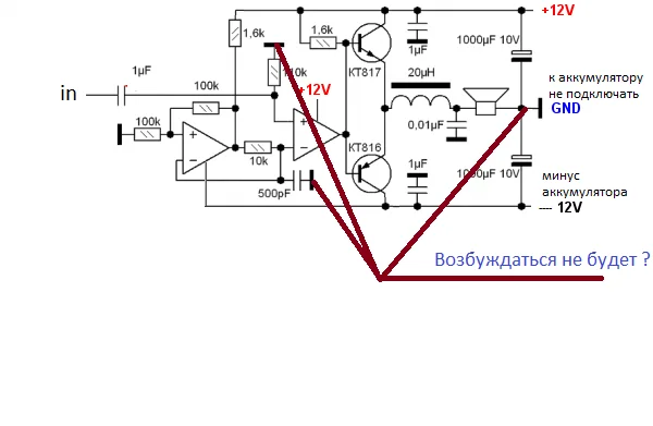

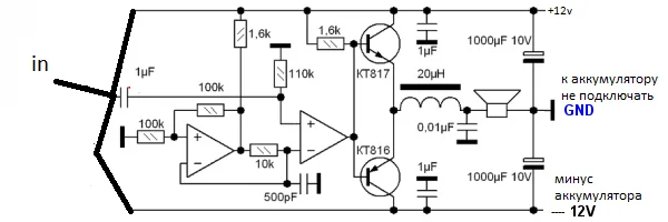

общий же на GND, или я не правильно понял?
Не общий провод, а только минус БП или аккумулятора и больше ничего ! ...Подвать "Общий" провод
Нет мощность не увеличится, коэффициент передачи тока этих транзисторова в выходной каскад добавить Кт818-819г в пластмассе, мощность не увеличится?

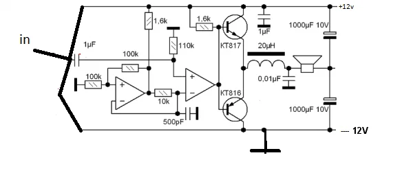

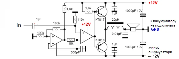

Общий в данном случае уже середина электролитов ...Но он и будет являться "общим", к нему надо будет подключать второй "конец" динамика..
Как это? Все что обозначено на схеме палочкой и подключаетсяа к GND ничего не подключать?
Так нельзя, я сейчас поправлю сам ...Только для динамика. А разве не так? (См. рис.)
