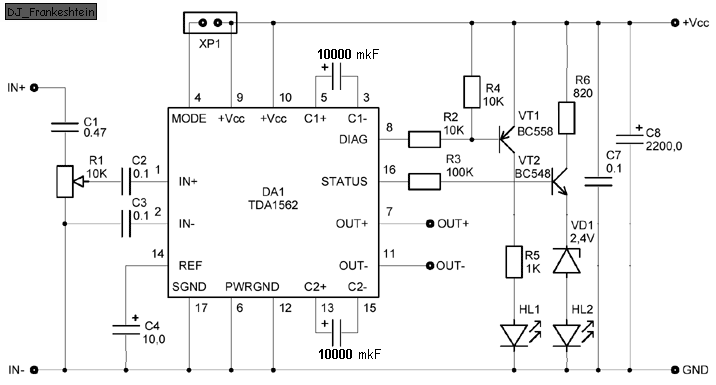

а как сделать индикатор включения режима H?
    10.9 KB · Просмотры: 239
Восьмой и шестнадцатый выводы. С транзисторными ключами.

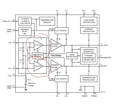

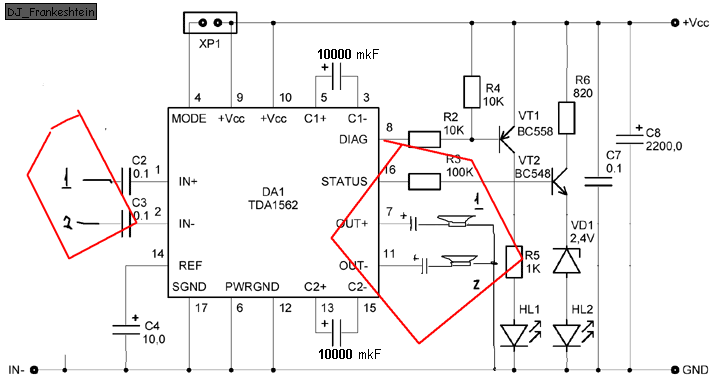

я тут подумал. А нельзя ли ИМС использовать в стерео. два входа два выхода стерео через разделительный конденсатор, но по 30 ватт на канал.
правда с нагрузкой в 2 ома. А если нагрузка 4 ома то мощность будет 15 ватт на канал.
Не понял, как ты с одного канала хочешь стерео получить?
так типа. только если ИМС может. а то бывает что и нет. В даташите надо смотреть:tehnari_ru_325:
Не уверен что такой фокус пройдет. А если даже и заработает, то один канал, по-моему, инвертированный будет.
ИМХО Проще взять TDA8560.
думаешь что там один операционник. А я думаю два. А IN+ и IN- просто так написаны должно быть ch1 и ch2.

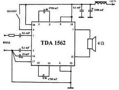

подключение резистора к 16 ноге не помогло!!!есть ещё какие варианты? или на помойку?

Да, ты прав, похоже два операционника.
нет непойдёт. разделение между каналами мне не приглянулось.
в правой колонке будет слышно левую на 50% и наоборот.
Я-же говорил что проще взять TDA8560 :).
Здесь есть схема как подключать индикатор режимов: http://www.tehnari.ru/f156/t35696/#post330036
Возможно режим "Н" у тебя уже накрылся, не зря на схеме резистор 10 кОм показан.
