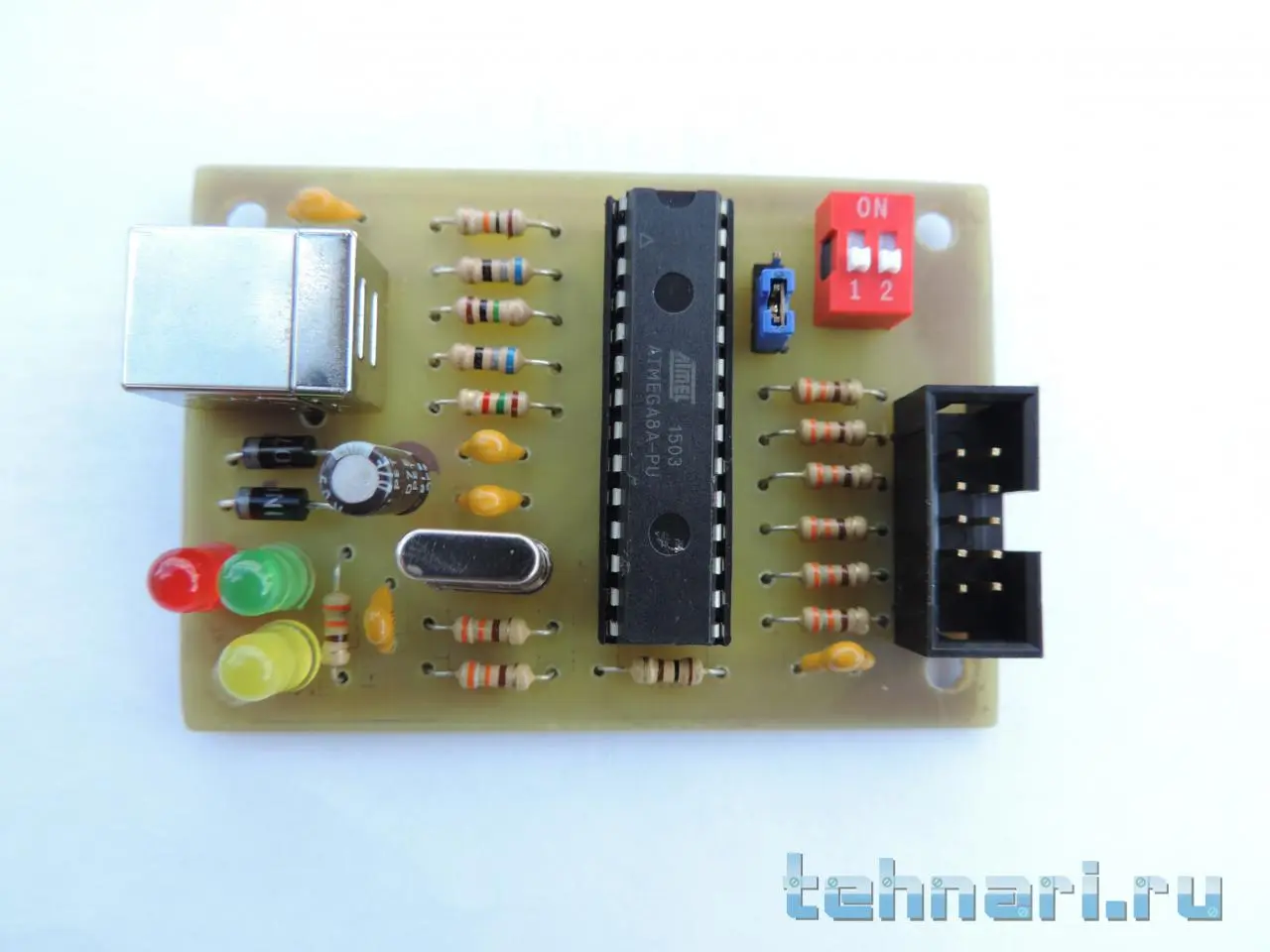

USB программатор AVR-910
  • Автор темы Автор темы kirmav
теперь у меня программатор определяется норм, но когда пытаюсь прочитать контроллер подключенный к програматору, то мне выдает ошибку: The communication port COM12 is not available. Use another port!, так же была еще вот такая ошибка: WriteFile function failed (win error code: 31). пытался менять номер порта в диспетчере, а в CV скорость. работает как то не стабильно то читает то нет, контроллер заранее стерт, а при чтении показывает в некоторых ячейках значения отличные от FFFF. пытался опять стереть но выдал сообщение что некоторые ячейки не удалось стереть. В чем может быть проблема? Схему вроде вдоль и поперек перепроверил. и еще вопрос а в диспетчере устройств, не надо менять настройки, например такие как бит в сек., четность и т.д.?

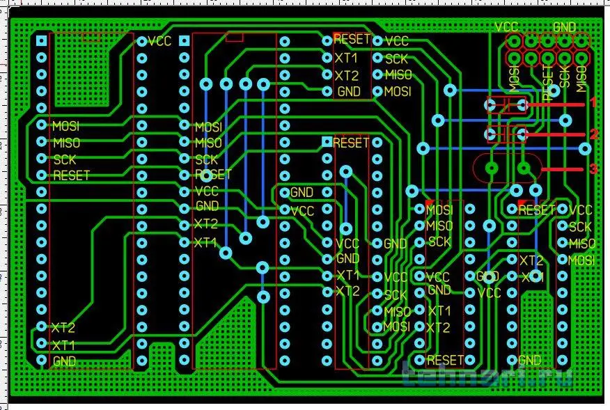

Здравствуйте! Собрал программатор, все работает, теперь время пришло переходника. Есть вопросы по элементам:
что обозначено цифрой 1?
что обозначено цифрой 2?
и я так понимаю 3 - это кварц на 12 мегагерц?
    108.3 KB · Просмотры: 2,653
1,2 - конденсаторы номиналом 18-22 пкф. 3 - кварц правильно, не обязательно 12 мгц, это в программаторе 12 мгц критично, а в переходнике можно и 8 впихнуть. :)

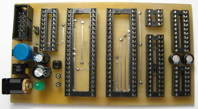

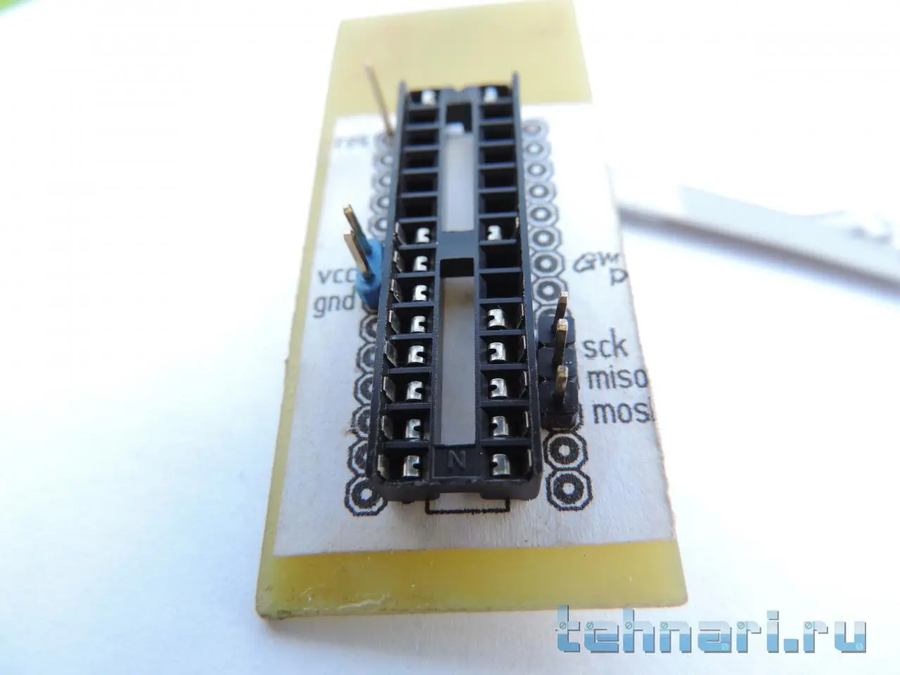

Вот и мои программаторы. Делал по схеме JDVU из #79 поста. Заработало сразу, только приставку еще не собрал. AVR910 подружил с Windows 7 x64
Для Громова сделал шнурок и простенькую плату-переходник.

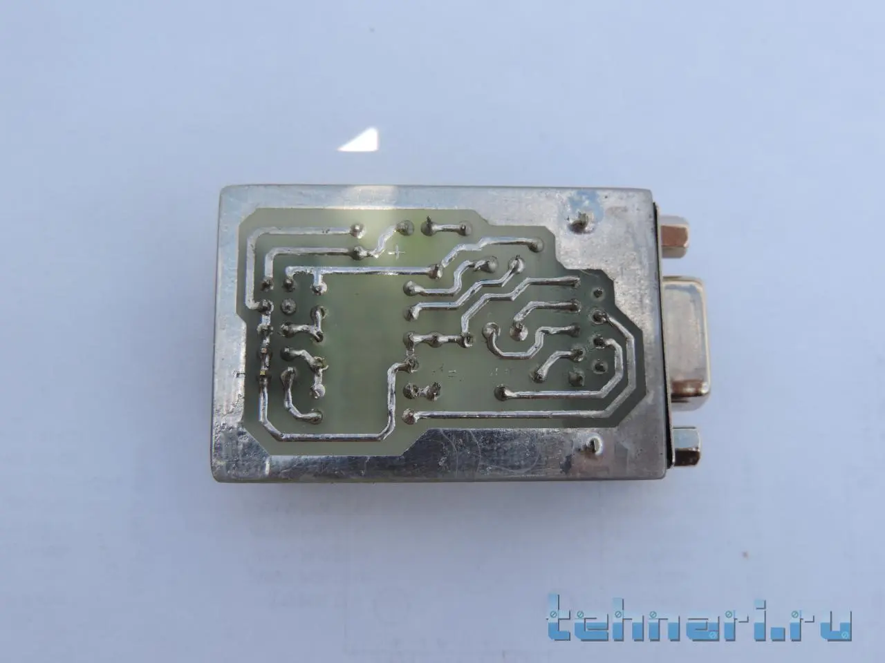

:disco:И я поделюсь тем что сделал. Спасибо большое за хороший программатор. Работает как часы.
