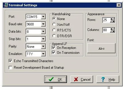

У меня такая хрень выскакивала из-за самой программы, посмотри в настройках ком порты чтоб совпадали
Я не могу сказать как у тебя такое получается, может быть версия другая, но на моей точно не может быть чтобы там порты были разные. :tehnari_ru_325: Как я понял это просто дублирующее окошко. Когда выставляю в одном, такие же настройки COM-port'a появляются и в другом.
Настройки терминала не трогаю. Если выставить тот же COM-port то CodeAVR ругается.

Вы же писали, что у вас же номер порта программатор COM15, а вы COM16 выставили.
Это я после менял, тестил. Комп сам при подключении меняет COM-port.

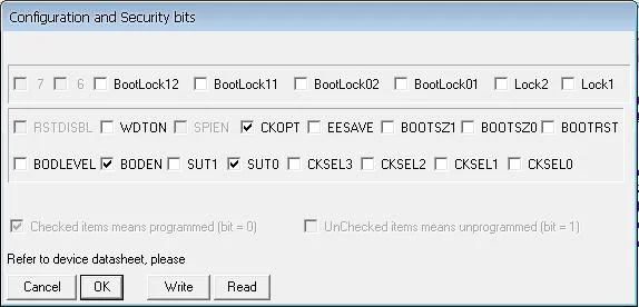

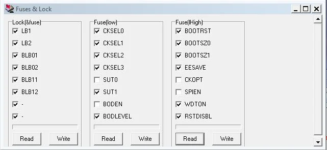

Купил 4-ый МК. Шил с понипрог и 5 проводков на LPT.
Калибровка->считывание фюьзов->запись .hex->считывание и запись фьюзов-> и тут понипрог выдает ошибку - сбой -24.
Выручайте, обратиться больше не к кому. Дело тут во фьюзах... 4 МК уже убил/залочил. МБ кто проверит у кого как МК прошит на 910?
Прога ведь пишется без сбоев. Делаю все как у ТС. Вот по этим фьюзам и пролетаю.

Вы наверное со SPIEN тоже галочку сняли? Кстати, МК ни в какую не будет определяться без кварца при такой конфигурации фьюзов, настроен на внешнее тактирование. Вы прошиваете прямо в схеме или в отдельной панельке?
kirmav, все делал как на скрине у ТС. Прошивал без кварца, 5-ью проводками через LPT. До этого ведь на часы прошивал и не раз ту же Мегу8, получалось с первого раза. Сейчас только светик перестал гореть при прошивке, доходит дело до фьюзов - и :tehnari_ru_093: МК перестает читаться.

Так он у вас и определяться без кварца не будет, МК настроен на работу от внешнего тактирования. Подключите к МК кварц на 4-12 МГц как показано на рисунке, конденсаторы 15-22pF и попробуйте считать прошивку, а еще лучше подключите программатор напрямую к схеме. МК должен определиться:)
