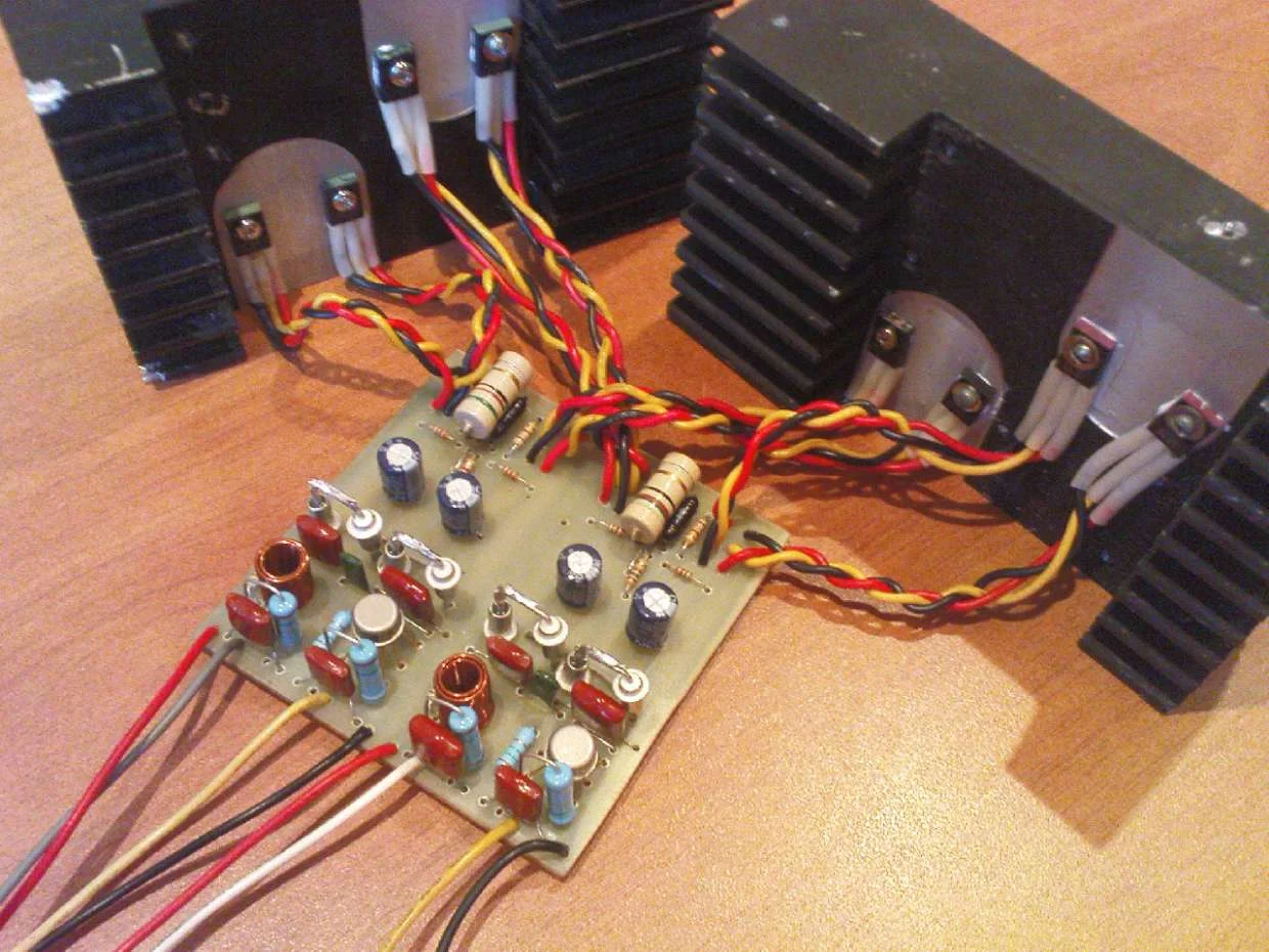

Не, стабилитроны верно впаяны. Сейчас перевернул микруху правильно. Включил, фонит страшно, но играет громко. А вот баса из-за гула не слышно, усилок-то для саба делал.
Для саба, наверно проще было взять тда 7294, но она у меня была и не особо понравилась. Слышал, что кт818-819 в паре раскачивают получше. Вот и решил собрать сей девайс.

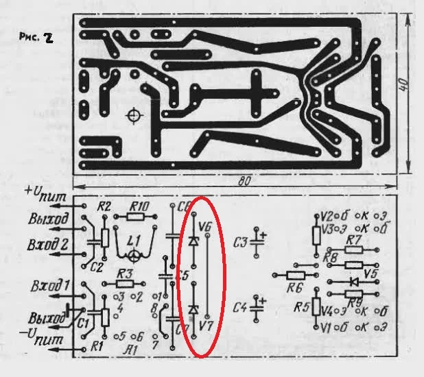

А помоему они стоят наоборот, от этого и фонит! Проверь напряжение на микросхеме, если стабилитроны впаяны правильно, то напряжение будет в норме, если нет, то оно там будет завышено, и возможно разное в плюсовом и минусовом плече.

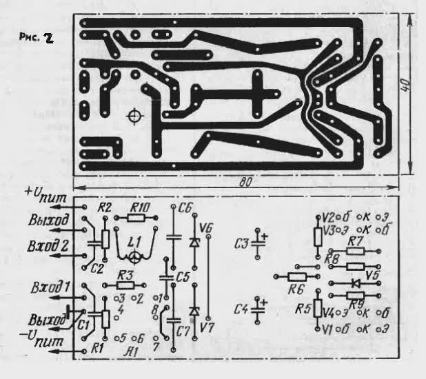

Там у них на корпусе маркировка. По ней катод тонкий, анод толстый. Должно быть правильно.
Вот! Сравни со своей платой, и убедись, что стабилитроны у тебя стоят неправильно! Также советую заменить микросхему на новую, после таких то издевательств над ней!

Ну правильно! Катод тонкий, анод толстый. А в плату они у тебя наоборот впаяны!
Ну да. А на той картинке, что предложили вы, наоборот. Я имею в виду толщину самих проводов, которые паяются в плату.
Скинь фото твоего стабилитрона со стороны маркировки! Интересно, что за маркировка там такая!
не увидите, маркировка почти стерлась и объектив ее просто не видит.

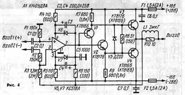

Спасибо. Еще вопрос интересует, у резисторов по схеме в скобочках указывается еще какое то сопротивление для чего оно ?При сборке усилителя что то рассчитывать или подбирать нужно или можно все купить как указано сразу и собрать ?
А вот и не правильно! Имееться ввиду толщина, электродов, которые непосредственно выходят из стабилитрона, а не те, которыми эти электроды удлиняються!
Без скобочек для кт817-816, в скобочках для кт818-819.
В зависимости от требуемой мощьности усилителя 25ватт(60ват) там и питание также написано
И это тоже!
Щас проверю. Напряжение на микросхеме снимать с 5 и 8 ножек?
