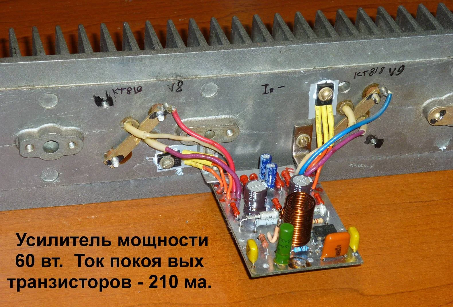

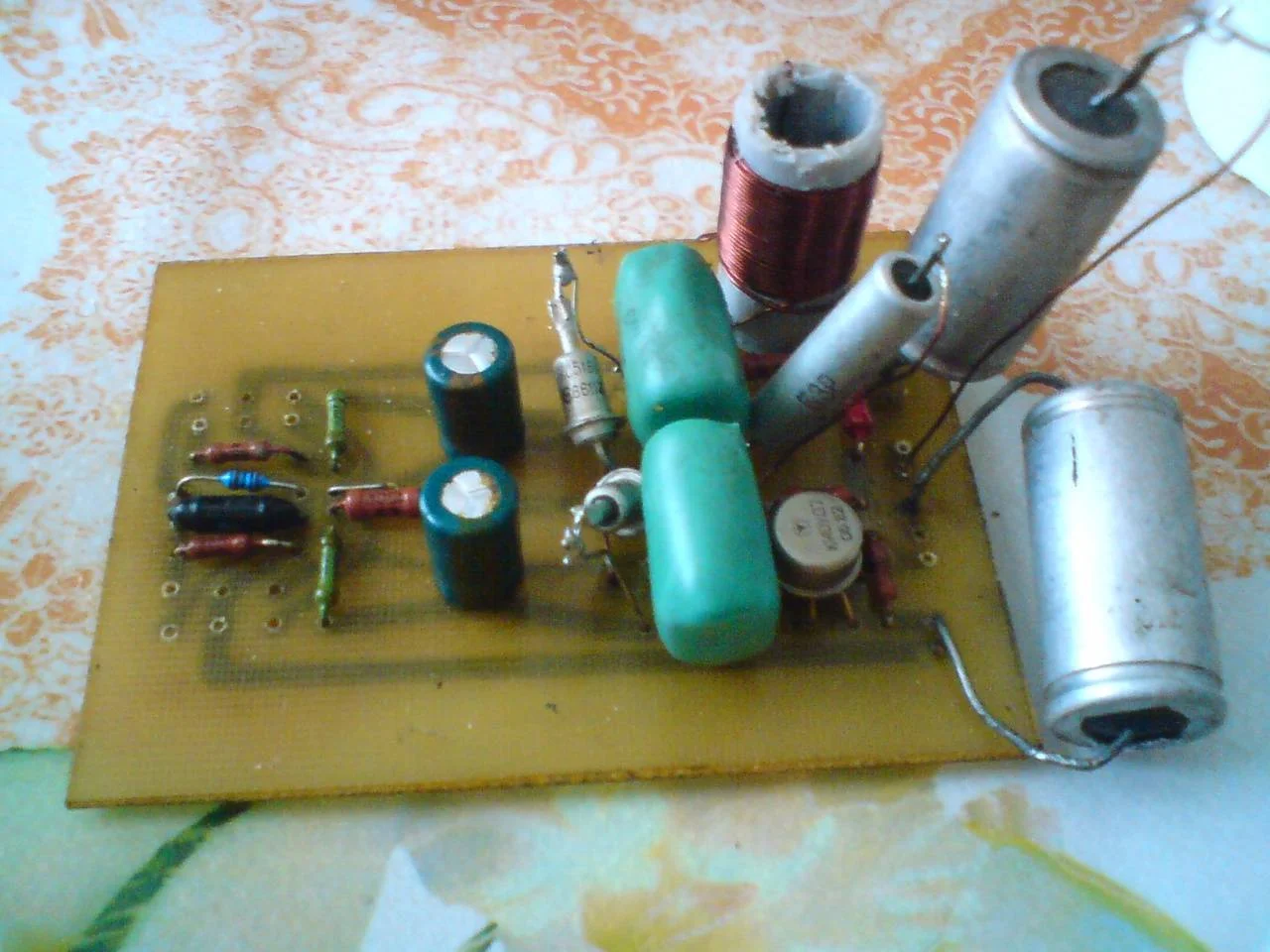

Я немного в замешательстве! Полазил сегодня по форумах, и наткнулся на нечто непонятное. У некоторых людей, по той же печатке собран усилитель Агеева, только детали на нем стоят зеркально к нормальному варианту. Причем и те и те говорят.ю что усилитель работает у них нормально!

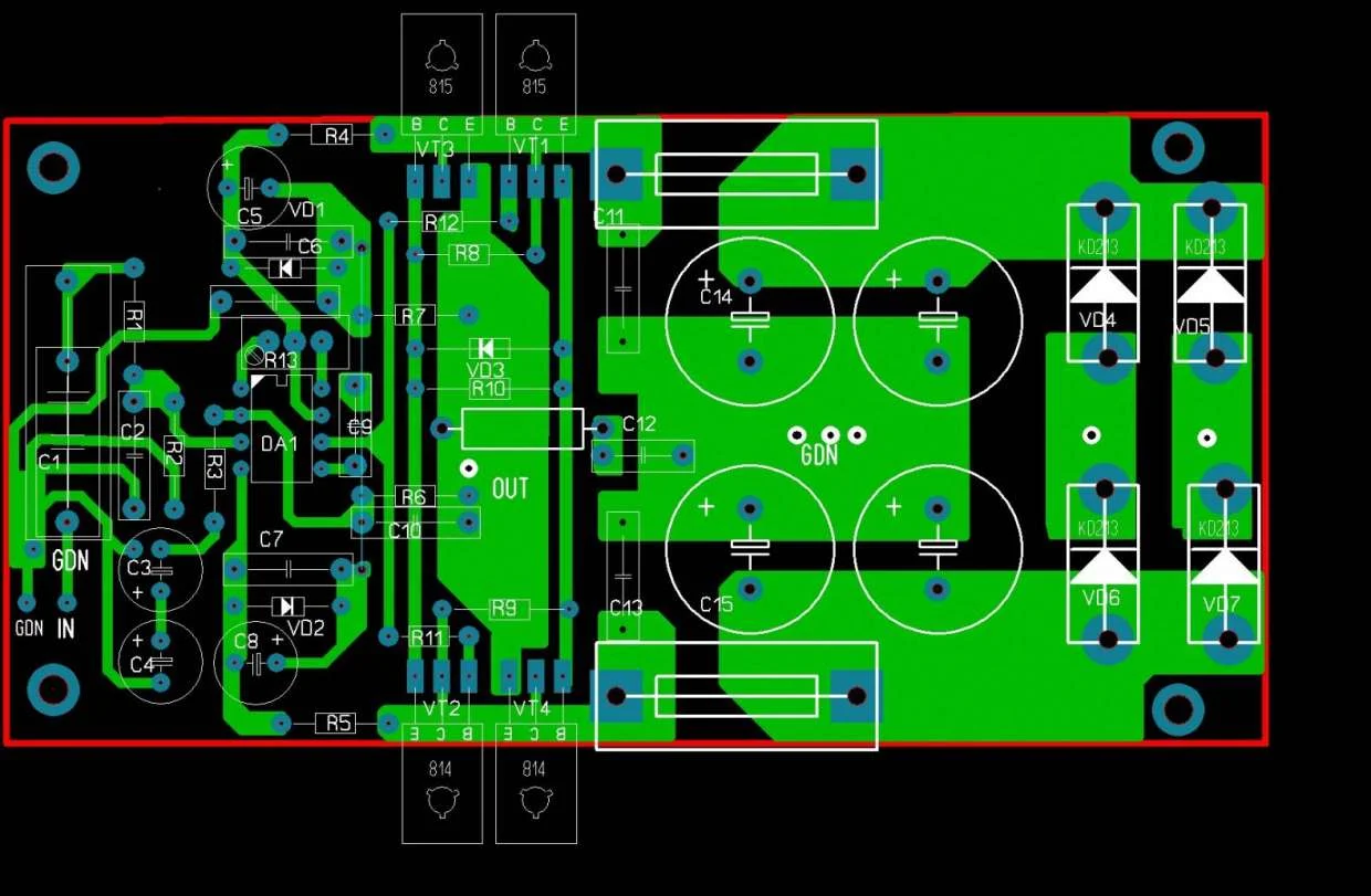

печатко то авторское дрянь. Давно надо на приличной плате сделать . нарисовали бы
Да? Чем же это тебе авторское печатко не понравился? Я вот например, именно по этой печатко много раз делал этот усилитель. И ничего. Работал всегда. Но если у тебя есть желание, то удиви своей печатко.
Мне уже не интересно делать печатку для этой схемы. тут на форуме она уже засвечена. рабочая. Вот на базе авторской схемы двухполосник сделать было бы шикарно. Ничего кроме пассивного фильтра на вхоне низкочастотного канала и не надо.

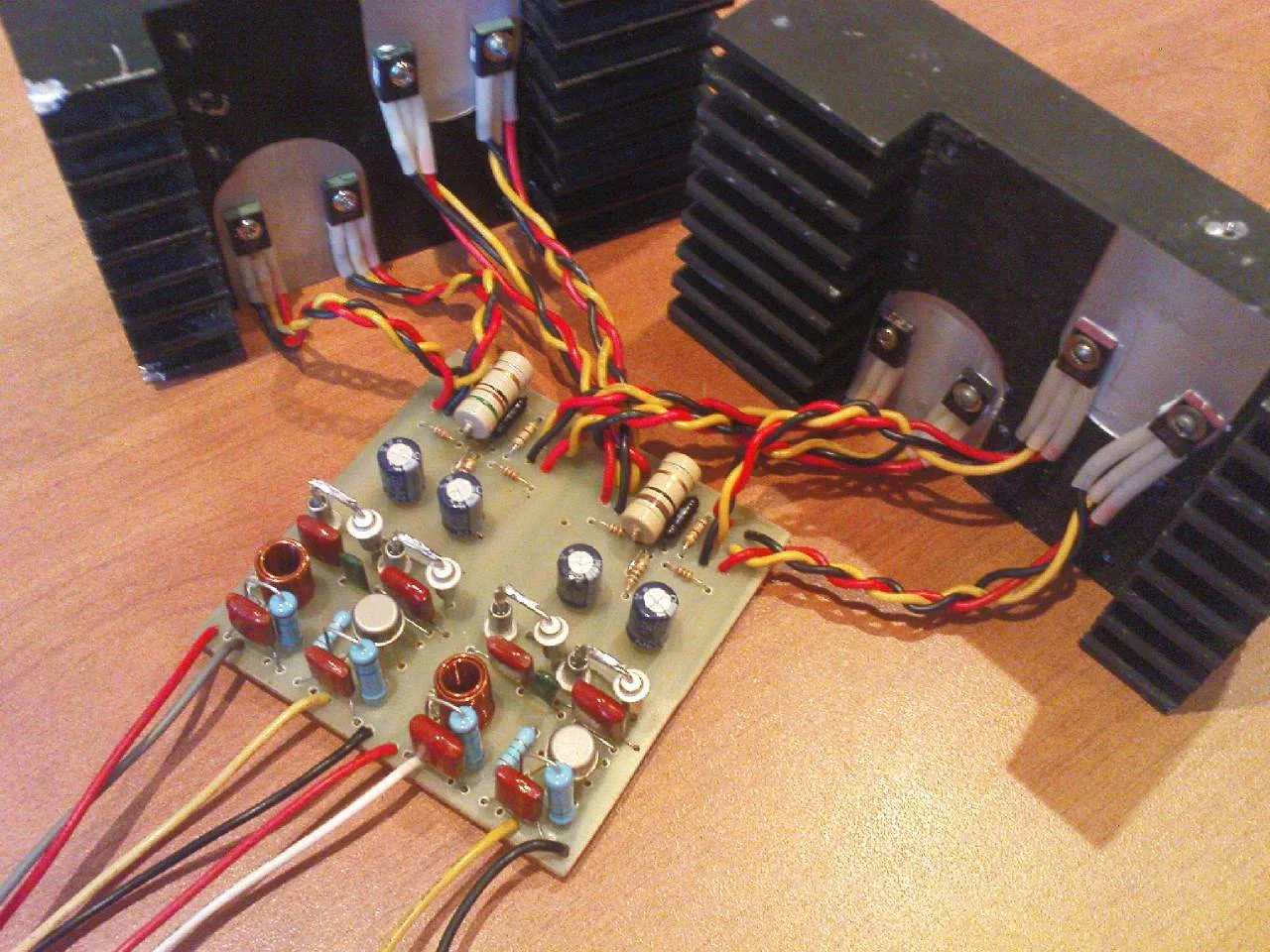

А я вот делал, и ничего. Только выходной каскад делал с ПОС. Использовал на 8 ом. А печатка из журнала.

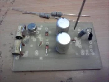

Делал такую плату

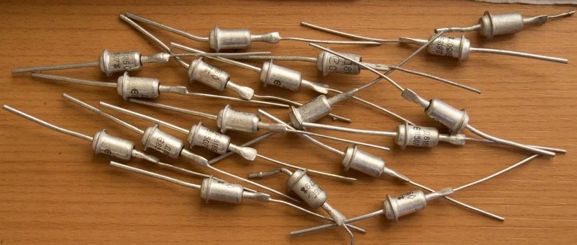

Добрался наконец до рынка, купил микросхему и кт819 на замену горелому. Теперь хотелось бы разобраться со стабилитронами. Как сказал Cayz, они у меня не в ту сторону. Маркировку сфоткать не могу, т.к. еле видна, но нашел не свою фотку с ними. Вот, маркировка у меня такая же. Как можно проверить действительное направление?
    52.8 KB · Просмотры: 526
Надеюсь ТЛ071 купили или хотя 544УД2
такую же к140уд8
Ну так как можно определить направление стабилитронов?
Ставишь мультиметр в режим прозвонки диодов и меряеш стабилитрон. Когда на мультиметре будет показывать падение напряжения на стабилитроне, гдето 500-600, то минусовый щуп при этом будет на катоде, а плюсовой - на аноде
никакой реакции ни в одном из направлений.
