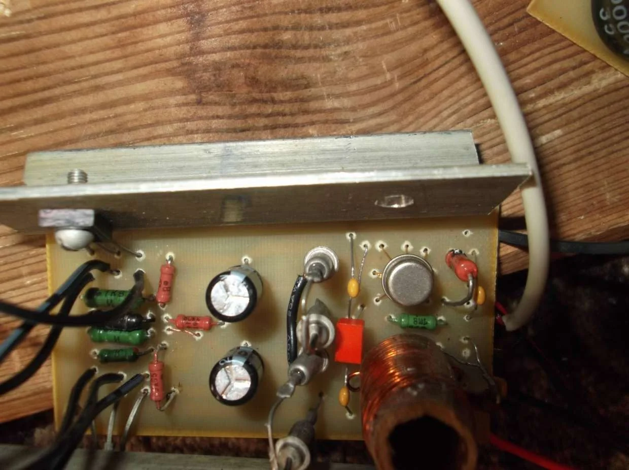

Доделал бп. Больше не фонит, но звука все равно нет. Микросхема греется сильно.
В чем проблема то, народ?
косяки свои ищи. Ошибки.данная схема собранная без ошибок работает сразу.
А операционник мог сгореть из-за моих косяков? а то посмотрю, исправлю, а не работает.
Все возможно! Может он у тебя изначально неисправным был! Так же можно транзисторы перепроверить на всякий случай.
Проверь правильность включения микросхемы в схеме, может наоборот запаял. Как вариант, еще проверь стабилитроны, может не те поставил, и питание на микросхему пошло больше чем надо.
Вобще, при всех исправных деталях и правильной сборке. он должен был запуститься с полутыка.
Не судите за качество пайки. Никогда не умел паять платы.
    79.2 KB · Просмотры: 1,478

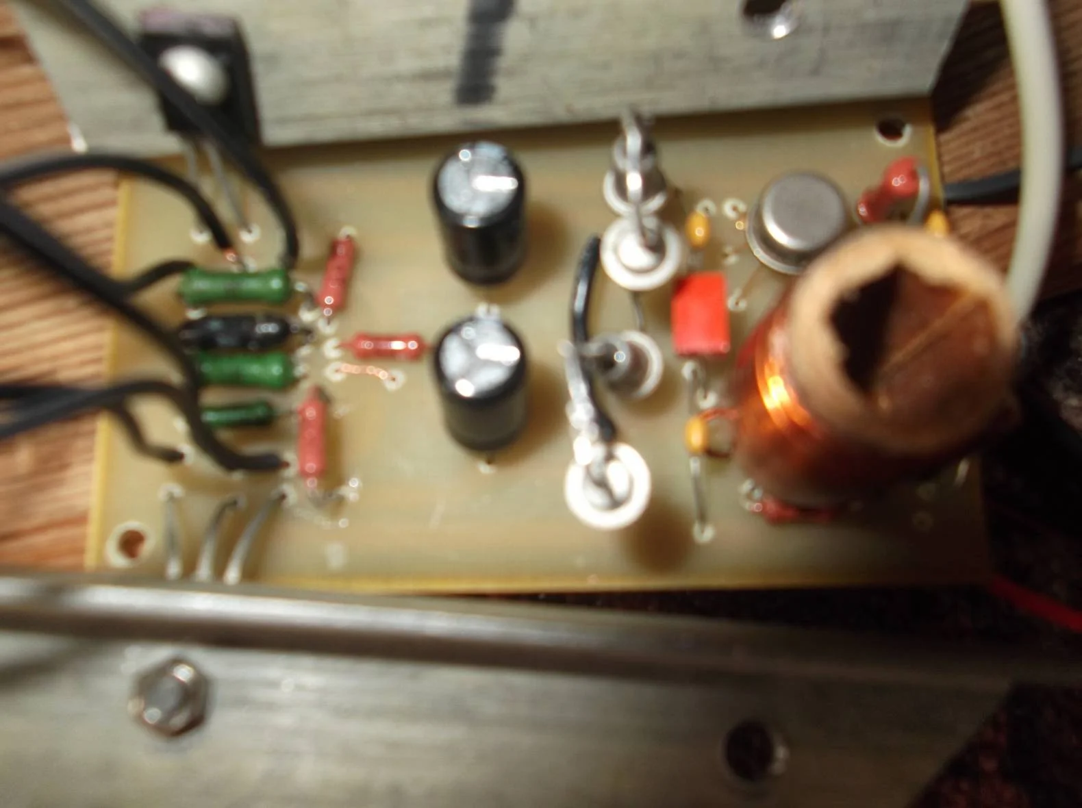

другая сторона
    123.9 KB · Просмотры: 1,764

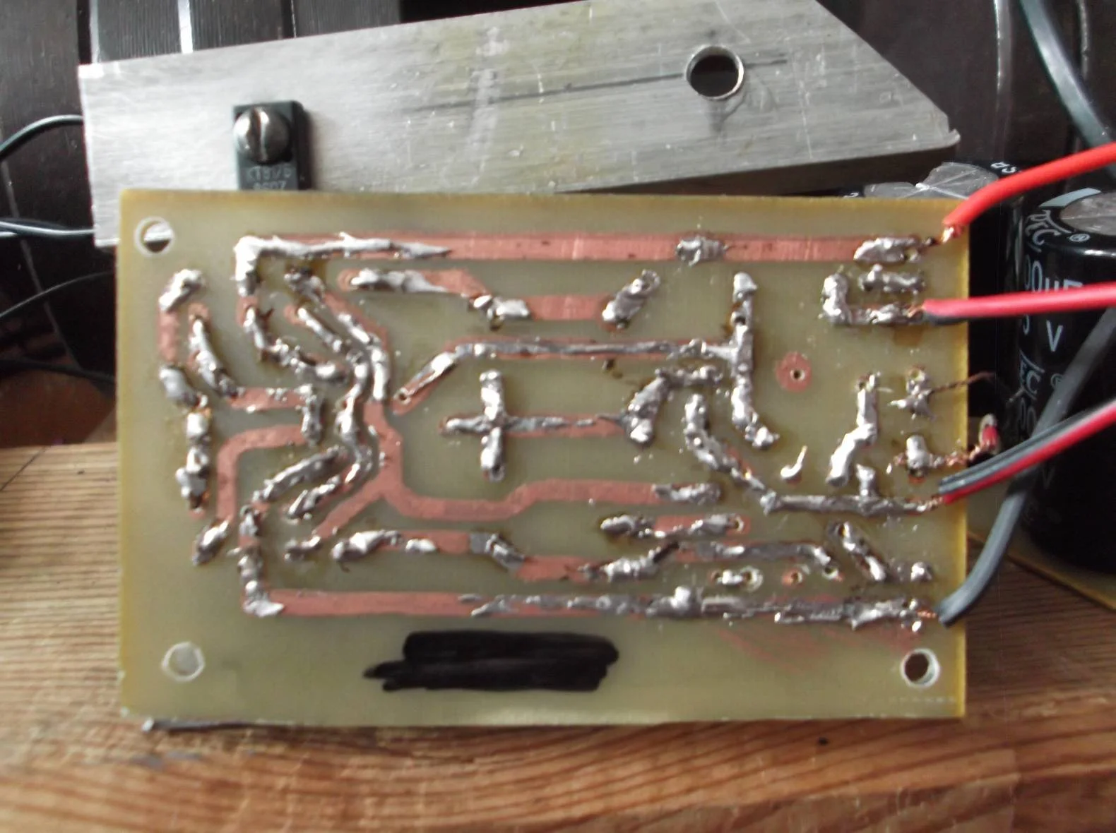

И еще вот так.
    102.6 KB · Просмотры: 1,722

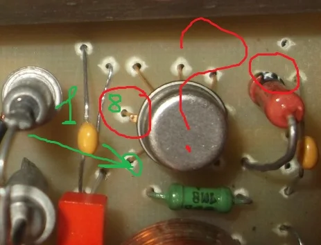

Ну с этим понятно! А вот Микросхема й тебя впаяна неправильно. Замок на корпусе напротив 1 ноги, а на плате она у тебя впаяна на место 8 ноги. И резистор рядом с микросхемой какой-то подгоревший
    18.6 KB · Просмотры: 500
Ага! Кажысь, стабилитроны у тебя тоже наоборот впаяны! Проверь!
Проверил, должно быть все верно. А почему резистор обведен?
Резистор рабочий. Черное - пятно краски.
Я вот по этой картинке паял. У замка 8 нога. Или не верно?

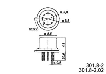

Вот, другую нашел. Выходит, вы правы. А моя картиночка неверная.
    14.2 KB · Просмотры: 411
Я когда смотрел, удивился. Думаю, у ключа же обычно первая. Ну, думаю, значит восьмая.
А могла ли она повредиться при моем включении?
Скорее всего микросхеме конец, паяй новую. Обязательно ПРОВЕРЬ правильность включения стабилитронов! Они у тебя помоему наоборот стоят!
