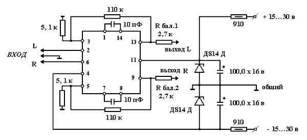

Усилитель Агеева
  • Автор темы Автор темы Sony
    6.7 KB · Просмотры: 469
Какой вход усилителя ты используешь? Инвертируемый или нет? Чем регулируешь громкость?
Вход неинвертируемый. Громкость регулирую переменным резистором 50кОм.
Собрал пред по схеме из 542 поста. Раскачивать стало как надо, теперь боюсь прибавлять выше середины) только иногда при регулеровке громкости в колонках раздаются щелчки. И при выключении усилителя спустя секунд 5 колонки делают "пук" и все замолкает. Что нужно добавить в усилитель против этого?
Спасибо. Как раз хотел спросить об этом. Т.е. поставить вместо них 36-50 кОм. А что предпринять от щелчков и пуков?
Резисторы подбери чтоб не слышно искажений было на максимальной громкости.

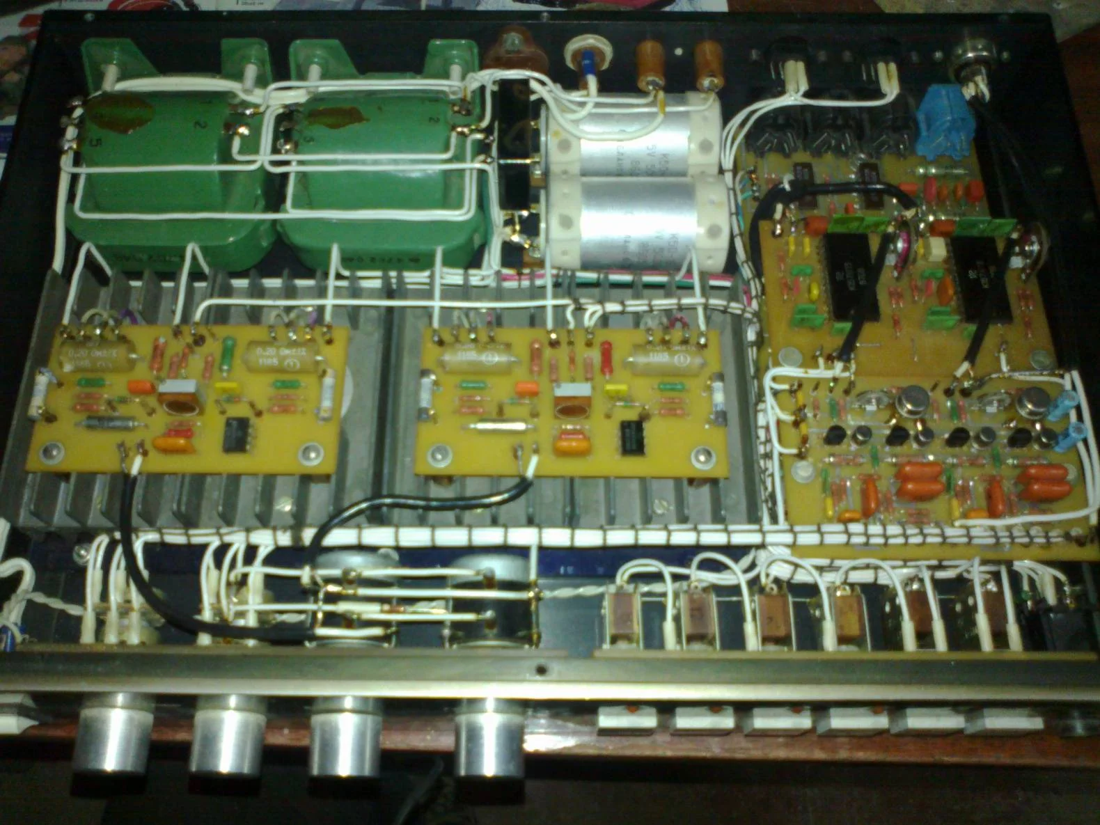

Оказывается есть и минусы в том, что в моем городе универсиада проходит. Закрыли мой любимый рынок до конца универсиады, 2 резистора искать пришлось по всему городу. Но нашел. Поставил по 39кОм, все замечательно работает. Теперь у меня полноценный усилитель. Рад, все таки первая серьезная вещь.
Поздравляю с этим:) отличная вещь + полученный опыт = ненапрасные усилия:)
Присоединяюсь к поздравлениям, но есть замечание по конструкции. В проводах бардак. Приучайся сразу делать красиво и аккуратно, например как здесь или здесь. Неаккуратная сборка может испортить звук сильнее плохой схемы.
Как там уж точно не надо.
Провода должны быть максимально короткой длины и свиты между собой в косичку.
Пример здесь.

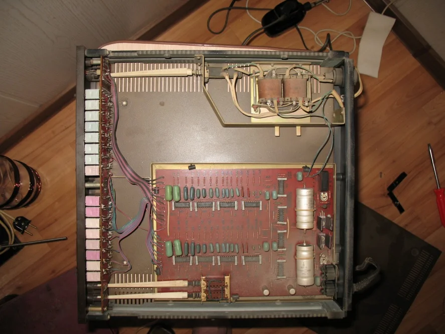

Это пример грубейшего нарушения элементарных требований. Мало того что удлинитель регулятора громкости сделан из металла, так он еще проходит мимо двух трансформаторов и под ним еще проложен сетевой провод.
Вот пример классической компоновки. Вход сети, трансформатор и сетевой выключатель объединены в единый блок, отделенный от остальной части железной перегородкой не пропускающей магнитные и электрические поля. Сетевая кнопка выводится на переднюю панель через пластиковый удлинитель. Также через пластиковые удлинители выведены и остальные кнопки.
В радиолюбительской практике, если необходимо сделать передачу нажатия или вращающего момента от передней панели к задней, обычно используют углепластиковые трубки. Такие трубки можно взять в запчастях для удочек или спортивных магазинах как запчасть для стрел арбалетов.
Не занимайся подменой понятий. Очевидно, что слово "грубейшее" было написано нарочно, для приукрашивания. Наиболее подходящая фраза "не влияющая". Удлинитель это часть корпуса, корпус заземлен на входе. По другому это называется ловля блох. Не надо искать нарушения там, где их нет.

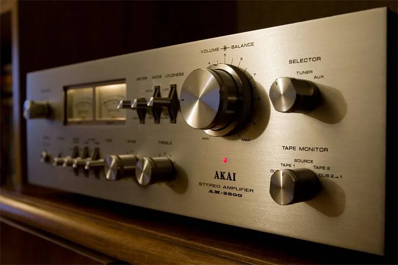

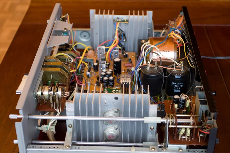

Усилитель Akai AM-2600
На правом фото снизу два металлических стержня переключателей входов. У самих переключателей мы видим пластиковые переходники отделяющие стержни от переключателей.
Дим, я знаю, что Юрий собирал свой усилитель при твоем непосредственном участии. И то как вы сделали шток к регулятору громкости - это действительно серьёзная ошибка. Так нельзя делать.
Нет, надо вещи называть своими именами. Эксплуатировать УНЧ без радиаторов это серьёзная ошибка. Расположение блоков в корпусе как попало, да еще с большим клубком проводов это серьёзная ошибка. Пренебрежение правилами разведения земель это серьёзная ошибка.
А ты называешь ошибкой конструктивный нюанс, негативное влияние которого нужно еще доказать. Удлинитель и радиаторы гальванически соединены с корпусом. Т.е. это часть корпуса. Тороидальные трансформаторы намотаны с пониженной индукцией.
Утверждать что они как то повлияют через удлинитель на входные цепи у меня язык не поворачивается. Ты видел графики. О каких серьезных ошибках может идти речь если все искажения находятся за -90дб? Ладно, что хочешь то и думай. Менять удлинитель на диэлектрический и возиться с спектралабом (потому что таких мелких "блох" способны зафиксировать только измерения) ради такой ерунды не собираюсь.
