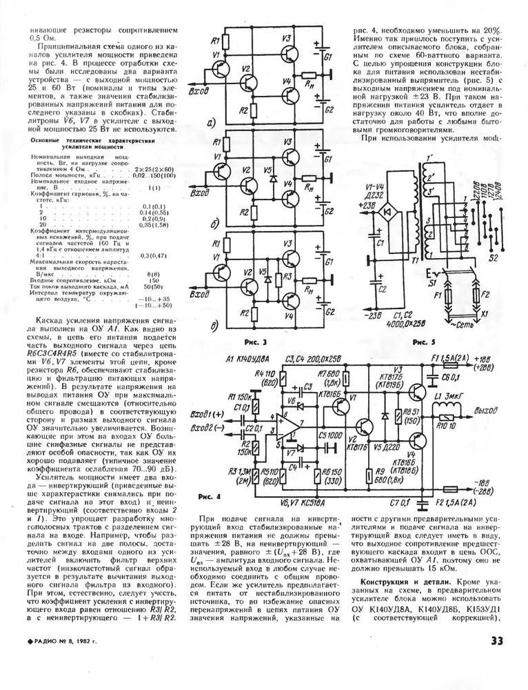

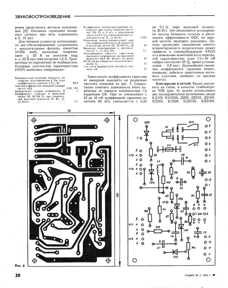

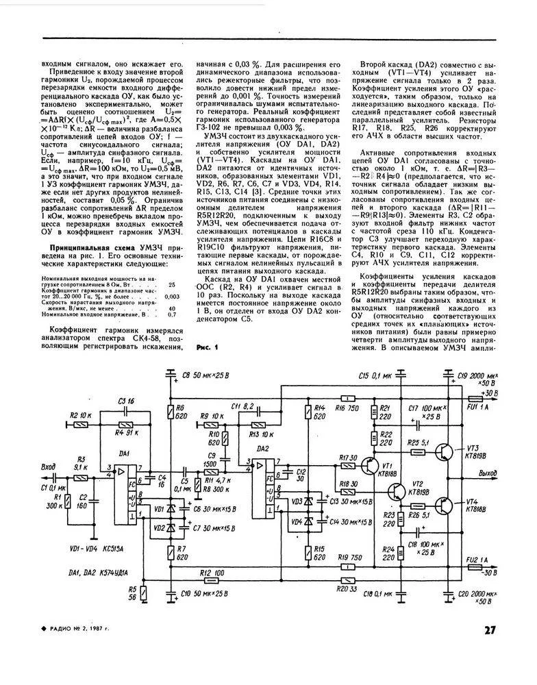

Ну ты сравнил! Я даже не буду говорить что и с чем! Схема, которую ты представил, годится для переносных приёмников. Питание однополярное 12 в. О чём, вообще, здесь можно говорить? Усилитель Агеева хоть и стар, но обладает весьма приличным звуком , и серьёзной мощностью. Кроме того он линеен, и имеет очень неплохую термостабилизацию. Основное его достоинство - это простота. Филатов и Мардер, в Радио 1986 г, очень хорошо его доработали. Дай им Бог здоровья!

Конечно! Но лучше собери Гумелю. Поможем. У Агеева КНИ 2%! Это не о чем! У Гумели - 0.01.% .Там и печатка имеется.

Это о чём, о каких 2% речь? Вот три варианта Агеева и ни у одного таких показателей нет!
В данном конкретном случае речь идёт о усилителе Агеева из Радио 1982 г. Именно в этом усилителе ( если уж быть до конца точным ) заявленные КНИ на частоте 20 кГц - 1.58 %. И то, это в том случае, если подобраны выходные транзисторы, и резистор R8 подобран по минимуму искажений. В реальности же КНИ легко переваливают и за 2 %. Именно об этом я и писал. Всё дело в диодном коммутаторе. Автор и сам после написал в Радио 1985 г , что если его убрать, и ввести ПОС, то КНИ можно уменьшить до 0.1 %. Но это уже совсем другая тема.
