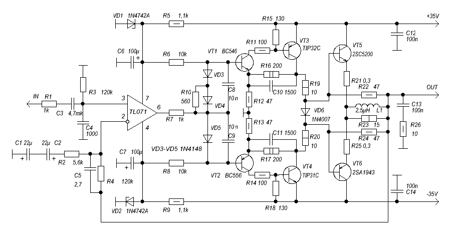

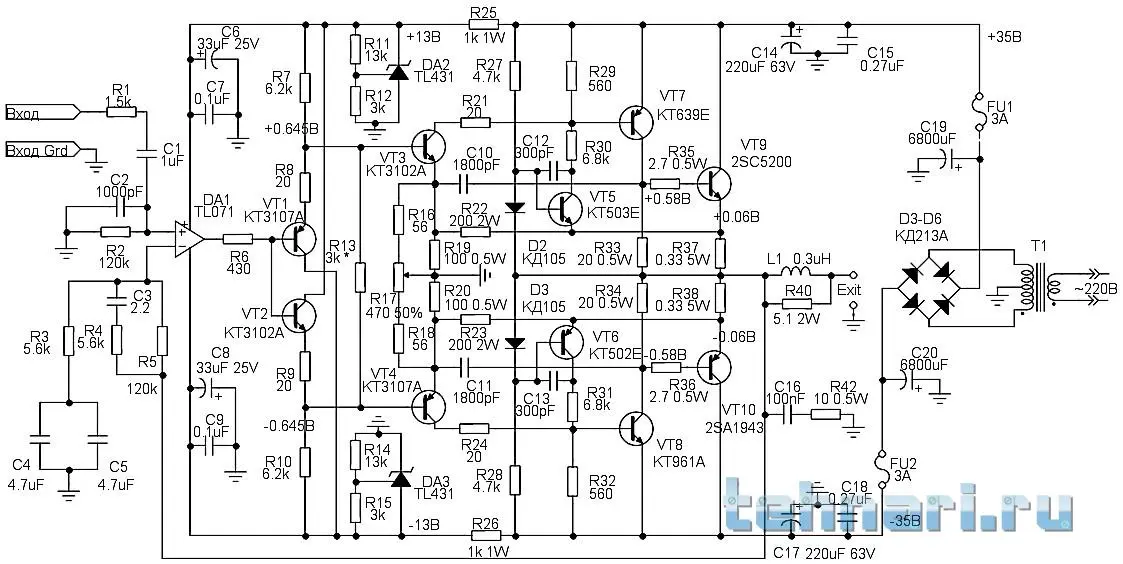

Фокус , согласен на все 100%. Брагин будет звучать лучше ланзара , я проверял . Можно и второй вариант Брагина собрать , схемы обеих я выложил ниже (слева Брагин 1 , справа Брагин 2 ) , Если нужна пп , могу скинуть (есть и для первого и для второго варианта ). bragin_28_06_10_fix.GIFбрагин доробот.webp
Фокус , согласен на все 100%. Брагин будет звучать лучше ланзара , я проверял . Можно и второй вариант Брагина собрать , схемы обеих я выложил ниже (слева Брагин 1 , справа Брагин 2 ) , Если нужна пп , могу скинуть (есть и для первого и для второго варианта ).Посмотреть вложение 249011Посмотреть вложение 249012
Спасибо. А пп я нашел в теме про Брагина)
а не лучше уже Лайкова сделать?
Только, Саня, если решишься собирать Брагина ( а я тебе очень советую это сделать ) ставь быстрый ОУ. 071 не ставь. Мыло получишь. Я делал на разных. КР544 уд 2 а.б. и к140 уд 11 очень не плохо звучат. Если поставить что то по шустрее из импорта, то возможно словишь возбуд. На предвыход пробовал кт 851 и кт 850. Нормалёк. Хотя можно и 816 с 817 поставить. И в схеме где стоят 3 диода после ОУ, нужно добавить ещё один. Иначе ток покоя можно не выставить. Удачи в сборке.
