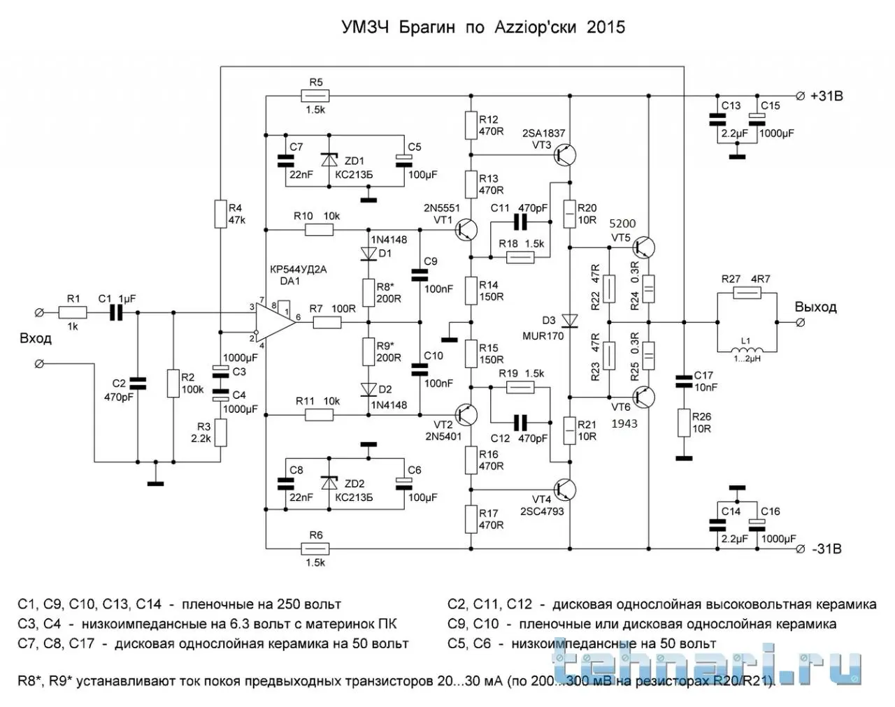

Ну и всё. Ставь 544ю. Перед тем, как выставлять ток покоя предвыхода, обязательно сначала выстави 0 на выходе балансировкой ОУ ( если надо ) . А потом уже выставляй 0.68 в на коллекторах предвыхода.А я после ОУ буфер пристроилл
