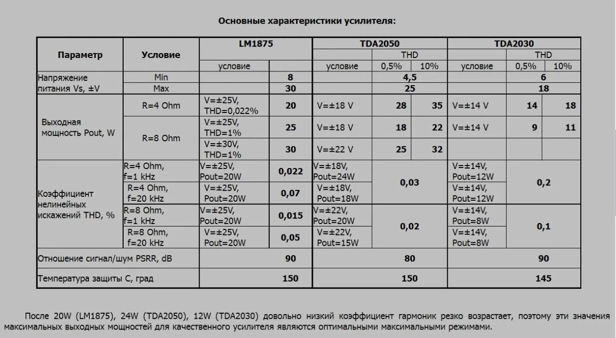

А для тда 2030 не годиться?
для этой схемы
Для микросхем TDA2030, TDA2050 и LM1875 используется одна и та же печатная плата и обвязка, разница в напряжении питания и в выходной мощности, по звуку лучшей считается LM1875
    75.4 KB · Просмотры: 3,255

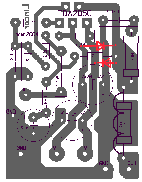

LM1875 в Туле я не нашёл! а на 2030 диоды же надо ставить
Аааа... диоды я упустил... но их можно поставить прямо на дорожки с обратной стороны, место есть, если не разберёшься , нарисую
нарисуй пожалуйста. исколько витков надо на резистор
Катушка L1 мотается на резисторе R7 10 Ом (2Вт) проводом 0.6 мм 5-8 витков
    18 KB · Просмотры: 370

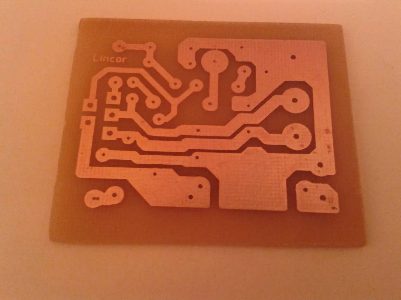

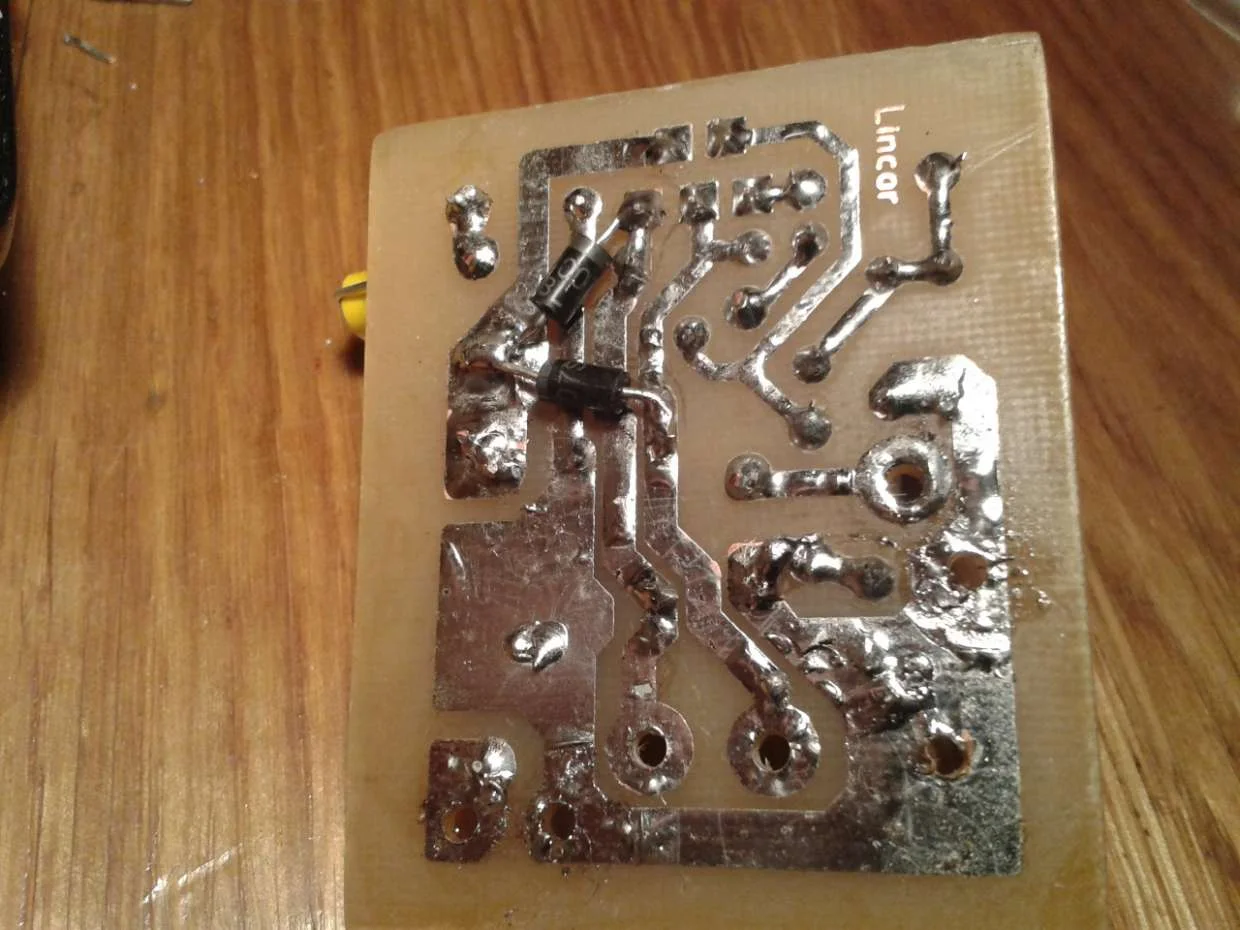

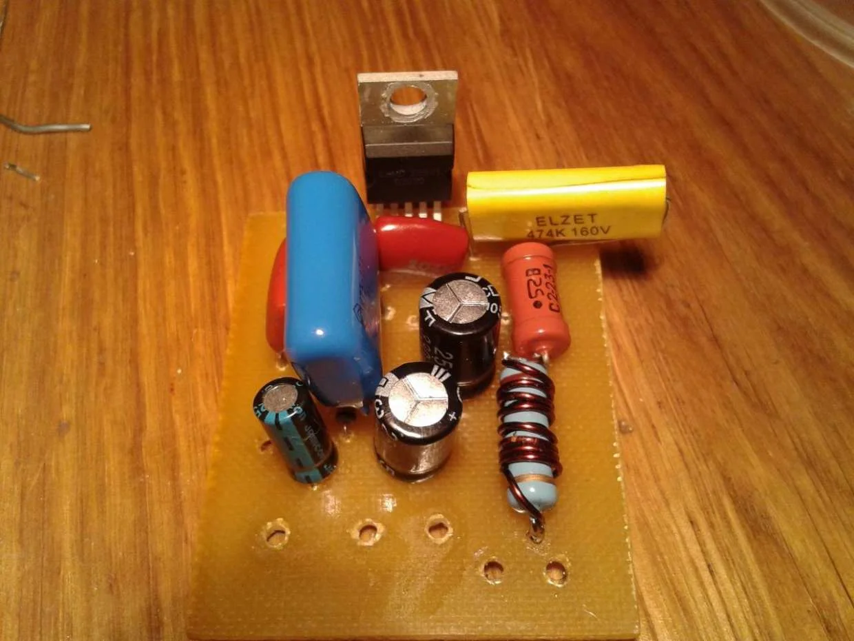

Значит с усилителем всё в порядке! Надо смотреть входные цепи, провод должен быть экранированным, если нет регулятора громкости возможно надо будет постоянный резистор на входе поставить... давай-ка фото всех подключений - входа, питания
Хрипят верхние частоты!думал колонки, на 3х колонках пробовал, на всех 3х одинаково
Фото можно посмотреть изделия?

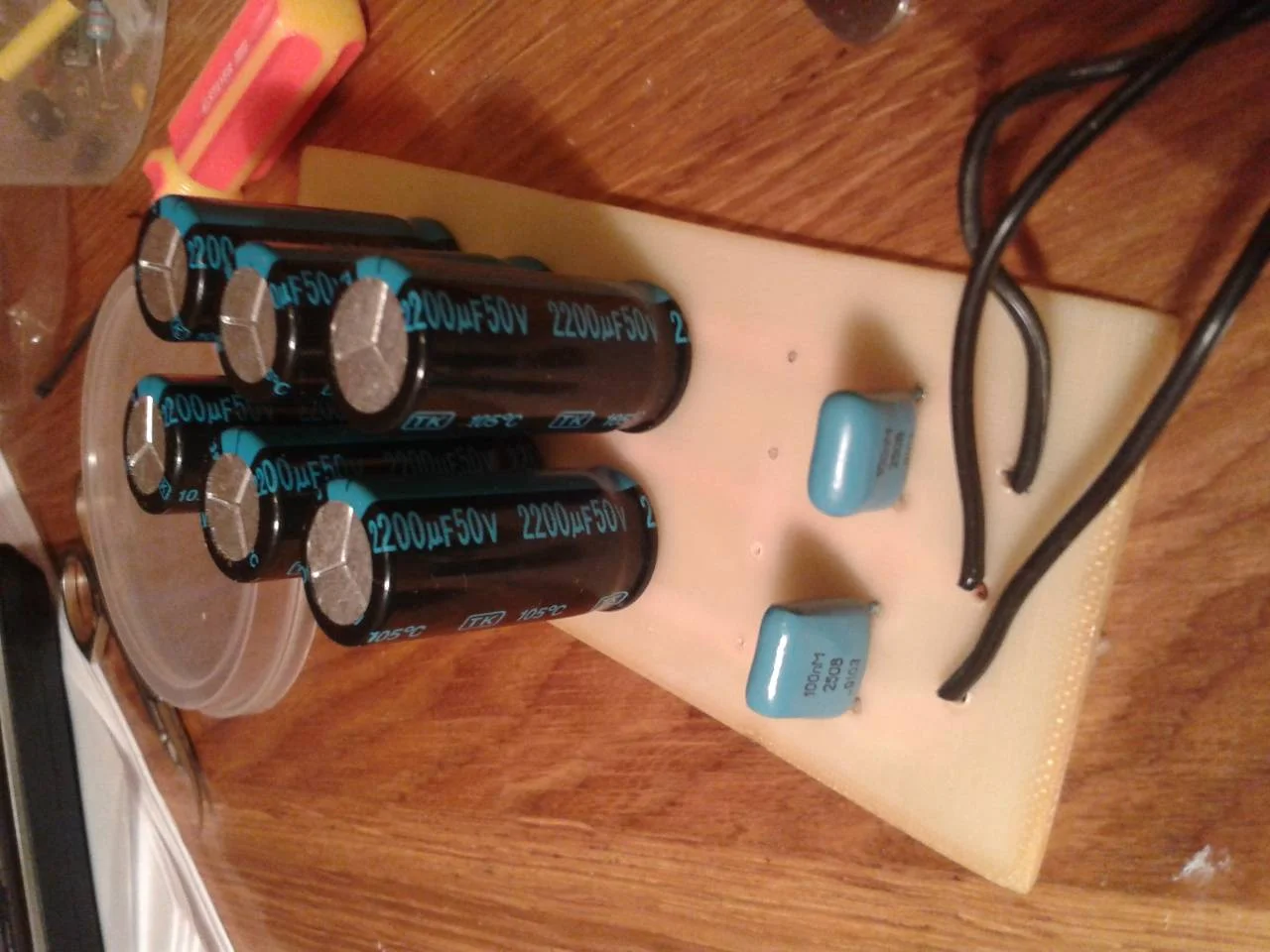

конденсаторы все плёночные. И ещё вопрос. Вот где блок питания, я поставил конденсаторы 0.1 мФ, можно так?
    93.2 KB · Просмотры: 371
    95.2 KB · Просмотры: 519
    119.5 KB · Просмотры: 195
Не только можно, но и нужно!
По плате: так вроде всё нормально, номиналы деталей соответствуют схеме?, конденсатор 220 пикофарад?, микросхема на радиаторе?, где входной провод?, провода от трансформатора к фильтру и от фильтра к плате должны быть как можно короче и скручены в жгут
*плёночных на 220пФ не бывает!
значит 220 нФ
