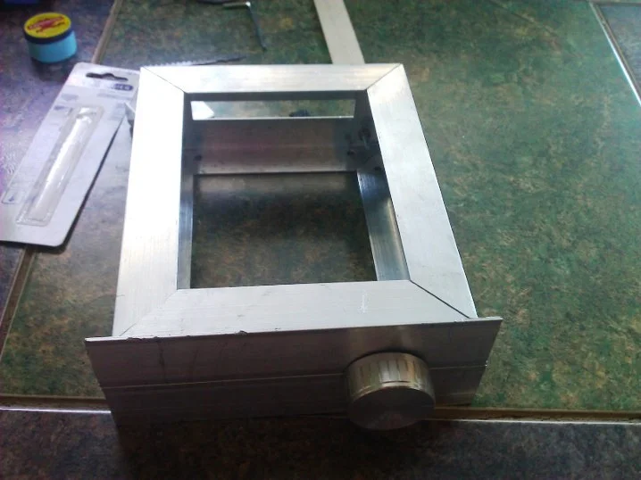

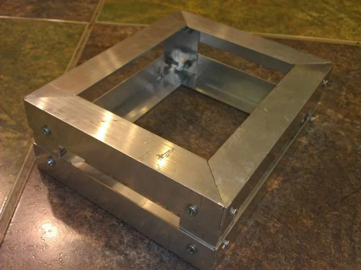

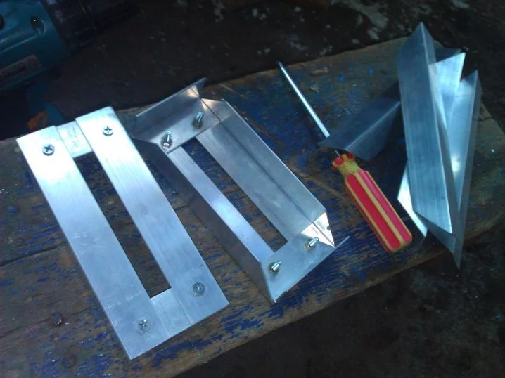

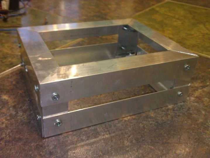

Сегодня изготовил каркас, вышло 15х18,5х6 см. болтики утоплю, но уже завтра. Бока планирую из дерева, передняя и задняя панель из алюминия.
Ручку громкости думаю справа разместить, а чуть левее от неё гнездо для наушников. Посередине как то не очень смотрится.

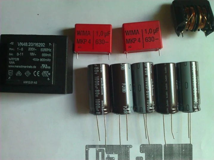

На данный момент всё есть, кроме трансформатора и вимы, посылка не идет :( На время поставлю чуть слабее трансформатор. Завтра планирую вытравить плату блока питания, ну и буду искать лист на дно.

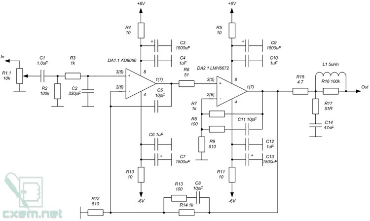

Усилитель милитано - это только усилитель тока. Он напряжение не усиливает. Фактически это просто повторитель, который страшно греется. Усилитель на tda это усилитель и тока и напряжения, что делат его универсальным. Прилично звучит, никаких шумов и не сильно греется. Ну а на счет звучания, то это на вкус и цвет. Нет предела к совуршенству, и всегда найдется что то лучше и дороже. Например усилитель для наушников фирмы briston.............
типа такого,только или первый оу или второй в инверсное включение надо перевести.

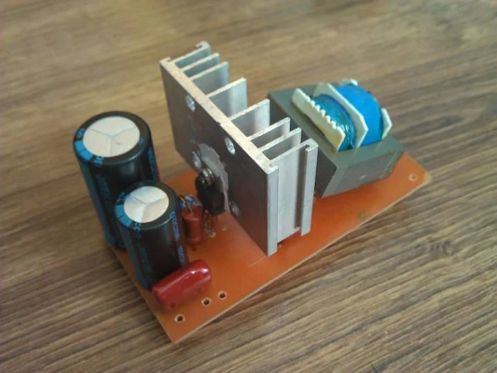

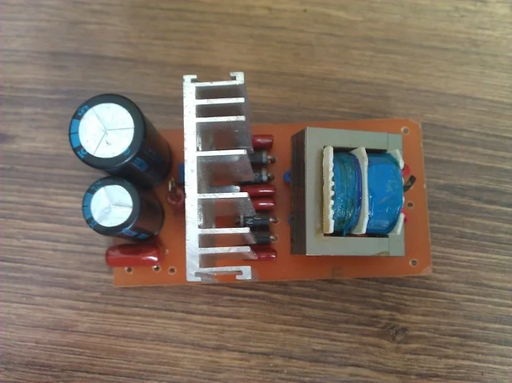

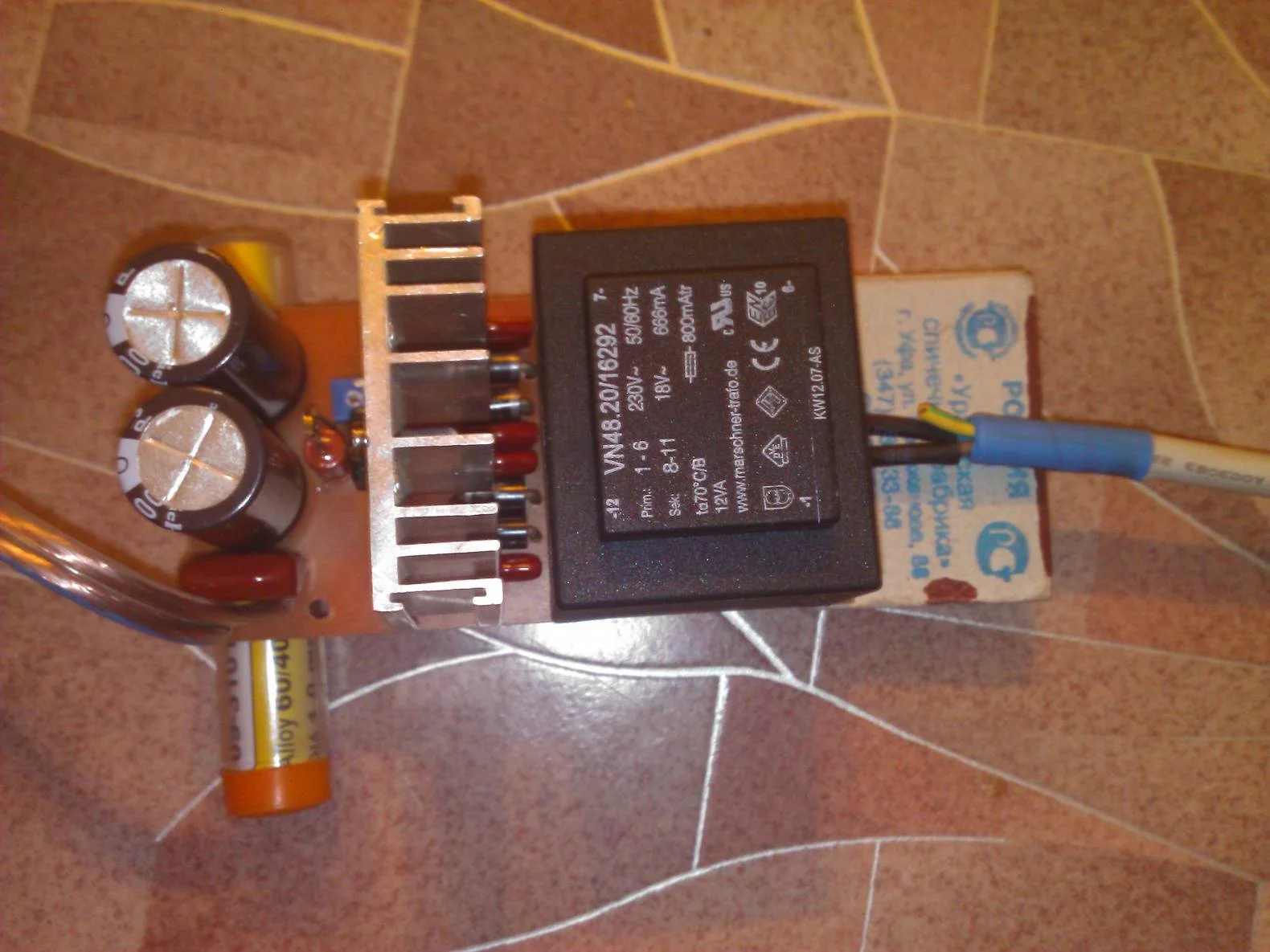

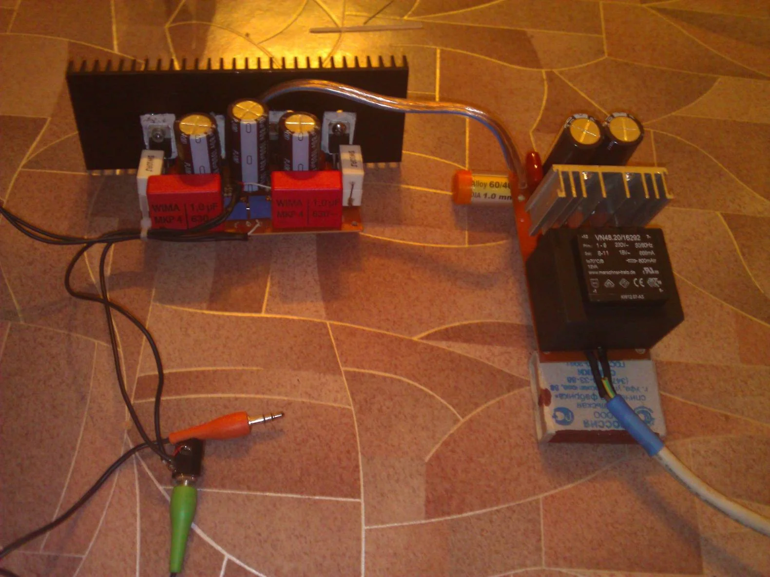

Ну вот, изготовил сегодня блок питания на LM317.

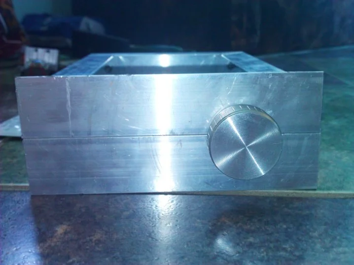

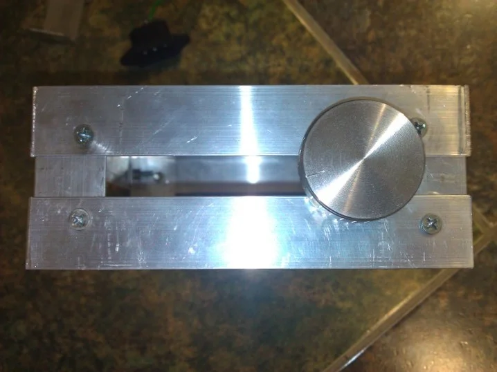

Затем попробовал сделать переднюю панель,ну так... неплохо вышло...

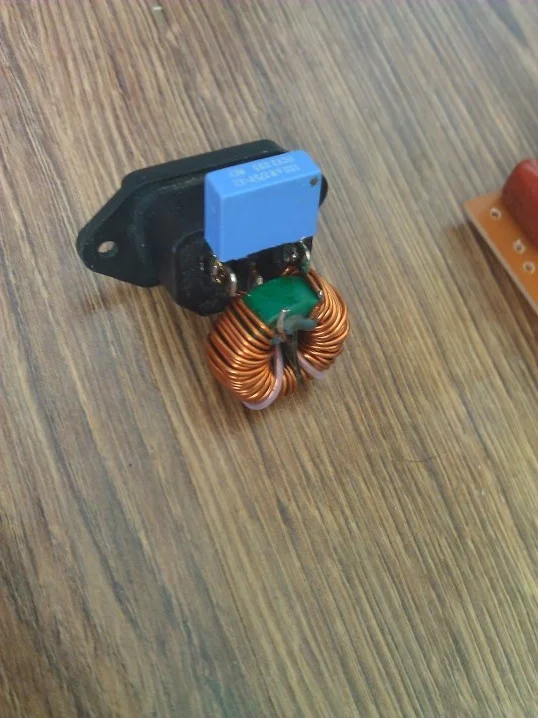

Сетевой фильтр решил напаять прямо на разъём, только потом допёр,что его нужно будет вставлять в заднюю панель :tehnari_ru_948:
Дно из дорожного знака выпилил :D Правда ещё не обточил, стыдно показывать :)
Ну наконец то :)

платы аккуратненькие такие, как заводские ;) нужно тоже ЛУТом попробовать зделать
А чего это изолента сплавилась на вторичке трансформатора? Если он так греется, то срочно перематывать!
Не знаю, старый был, 12в выдает, поставил. Теперь то мне новый пришел, меняю :)
Тьфу ты, а я подумал он (транс) самодельный :)
Ну а в остальном пока все класс!

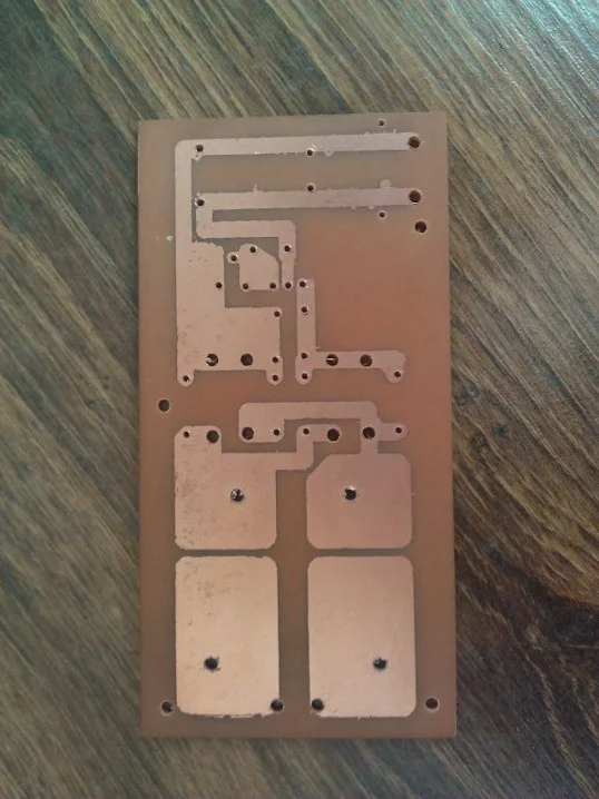

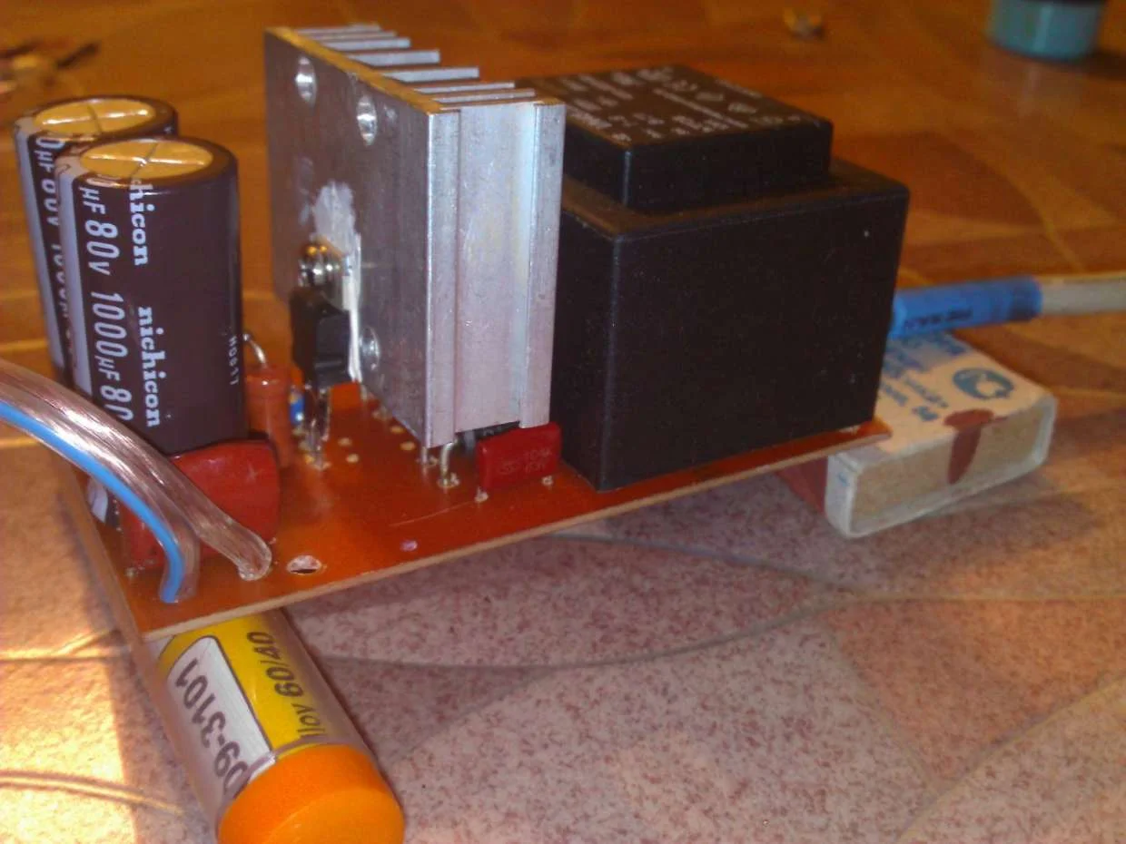

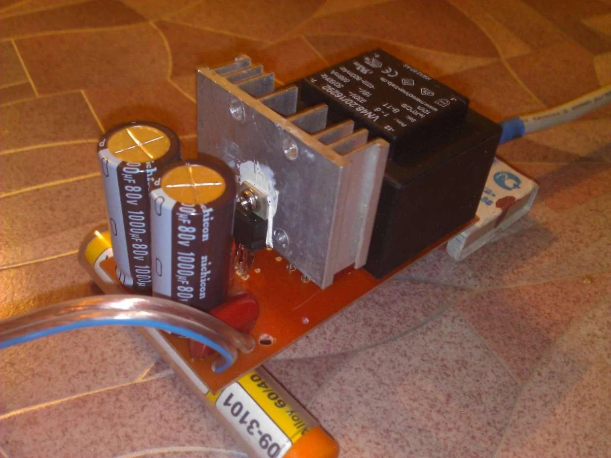

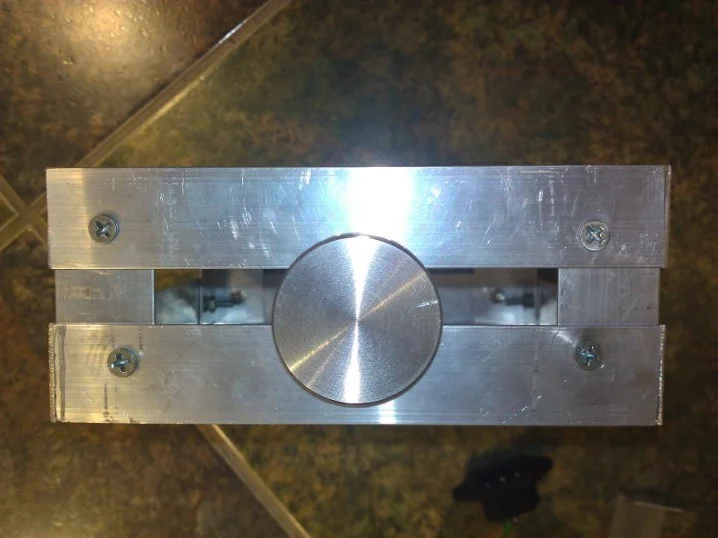

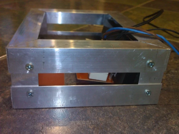

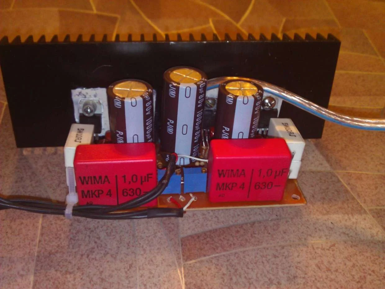

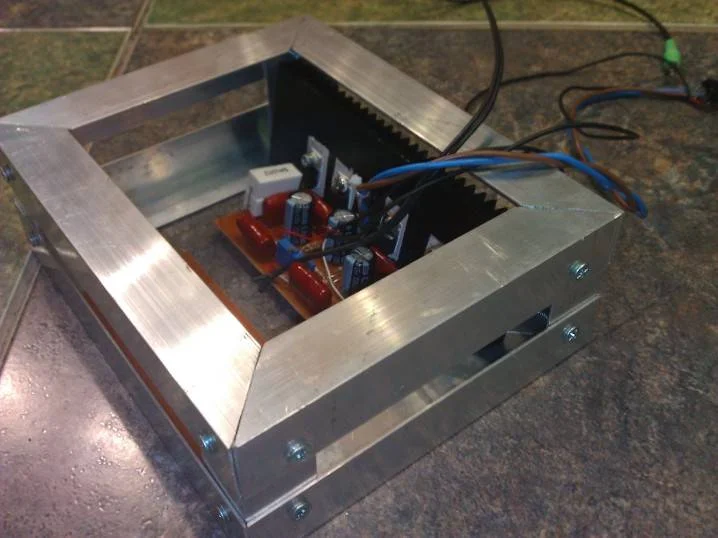

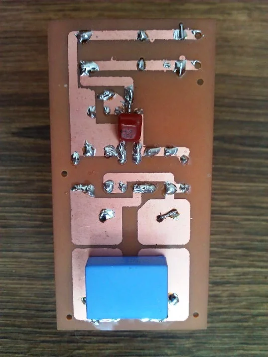

Вот доделал платы до их конечного состояния. В блок питания добавил 2200мкф на входе LM317, без него фон жуткий, а так тишина :)
Теперь дело за корпусом.

Красота-то какая) Глаза радует) 5+
