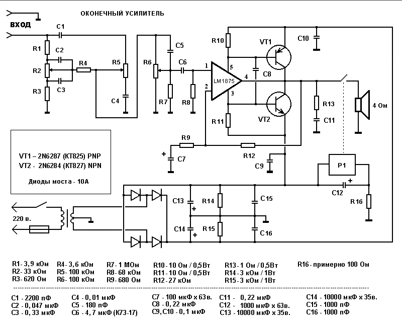

При двухполярном питании совершенно другая песня. Если зарядка плеч происходит равномерно, то щелчка при включении может не быть.
Но вообще, переходные процессы при включении-выключении трудно спрогнозировать, поэтому в схему защиты АС вводят задержку их включения. Здесь полноценная защита не нужна, но задержку включения можно организовать.
Пример такой схемы:
Реле должно иметь напряжение срабатывания меньше напряжения питания. Вначале подбирается резистор R16 без конденсатора С12. Резистор берется на максимальное сопротивление при котором реле срабатывает. Далее С12 подбирается по необходимому времени задержки включения.

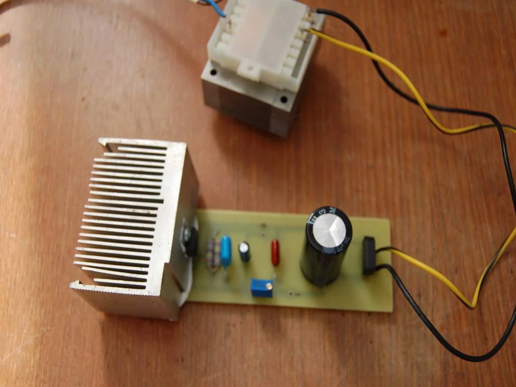

Если вдруг кому то понадобится для стабилизатора. Попробовал вот сам нарисовать впервые печатку . Спаял, проверил все вроде бы работает.

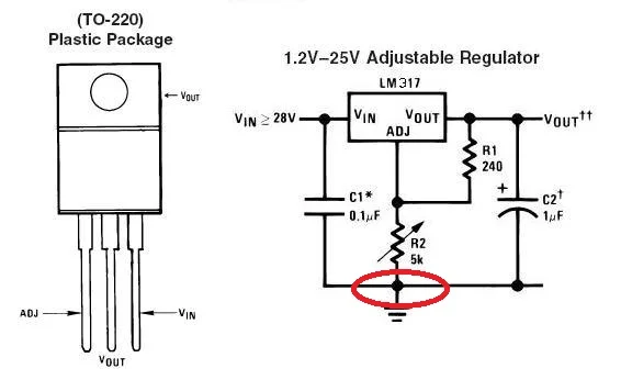

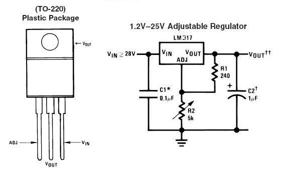

Печатка сделана неправильно. Выходные конденсаторы прилеплены параллельно резистору 240 ом, а должны устанавливаться между массой и выходом. Они не соединены с минусом питания.
Примерно так должно быть.
