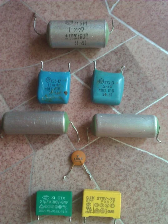

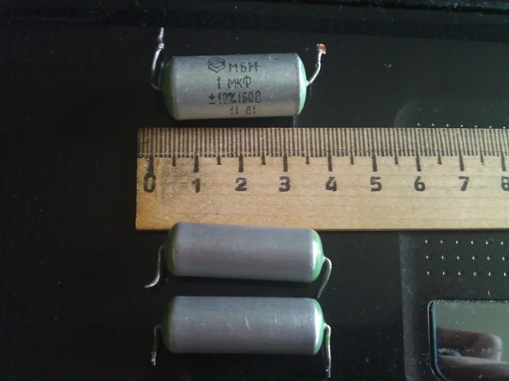

Я не так давно сидел полировал два кондёрчика и забыл их номинал :D По размеру можно примерно определить? :)
    30.3 KB · Просмотры: 75
Поставил я в один канал МБМ конденсатор, на мой взгляд ничего не изменилось. Пошел дальше и испытал еще несколько, звук один и тот же. Только керамика 0,1мкф играла как то похуже остальных tehno015

На счет конденсаторов, в цепи звукового сигнала надо ставить пленку, в цепи питания керамику ... :)
Алексей, это все хорошо, но ссылки больше не делай, это хорошо что там нет Форумов, но реклама тех же магазинчиков не приветствуется, а то бы я сразу рубанул, ссылки скоро могут оказаться битыми, а это очередной минус Форуму, почему и боремся с ссылками. ПЖЛ на будущее, если надо, вытащи инфу сюда.
Всё понял :)
Я знаю, просто решил проверить как сильно ухудшится звучание :)
В цепи питания чем плоха пленка? Просто я не придавал этому значения, ставил все пленочные
Тут без разницы.
Просто керамика дешевле, поэтому ее можно ставить на питание(там ее искажения ничего не сделают)

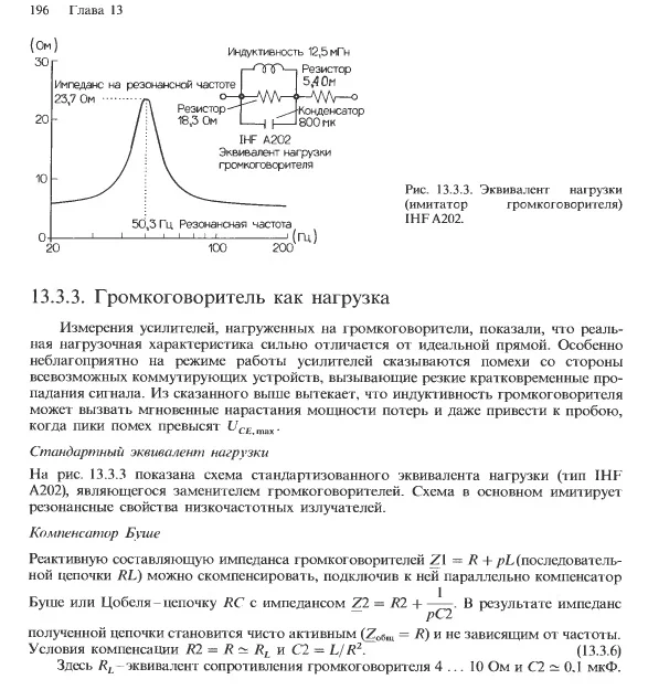

И на многих усилках самодельных видел, что на вход прямо на клеммы припаивают резистор+кондер пленочный, это что?
Я просто не знаю, нужно ли в моем случае ставить эту цепь :)
для наушников смысла нет, имхо) для увеличения стабильности усилителя если только, хотя не уверен что в однотактнике это актуально.
