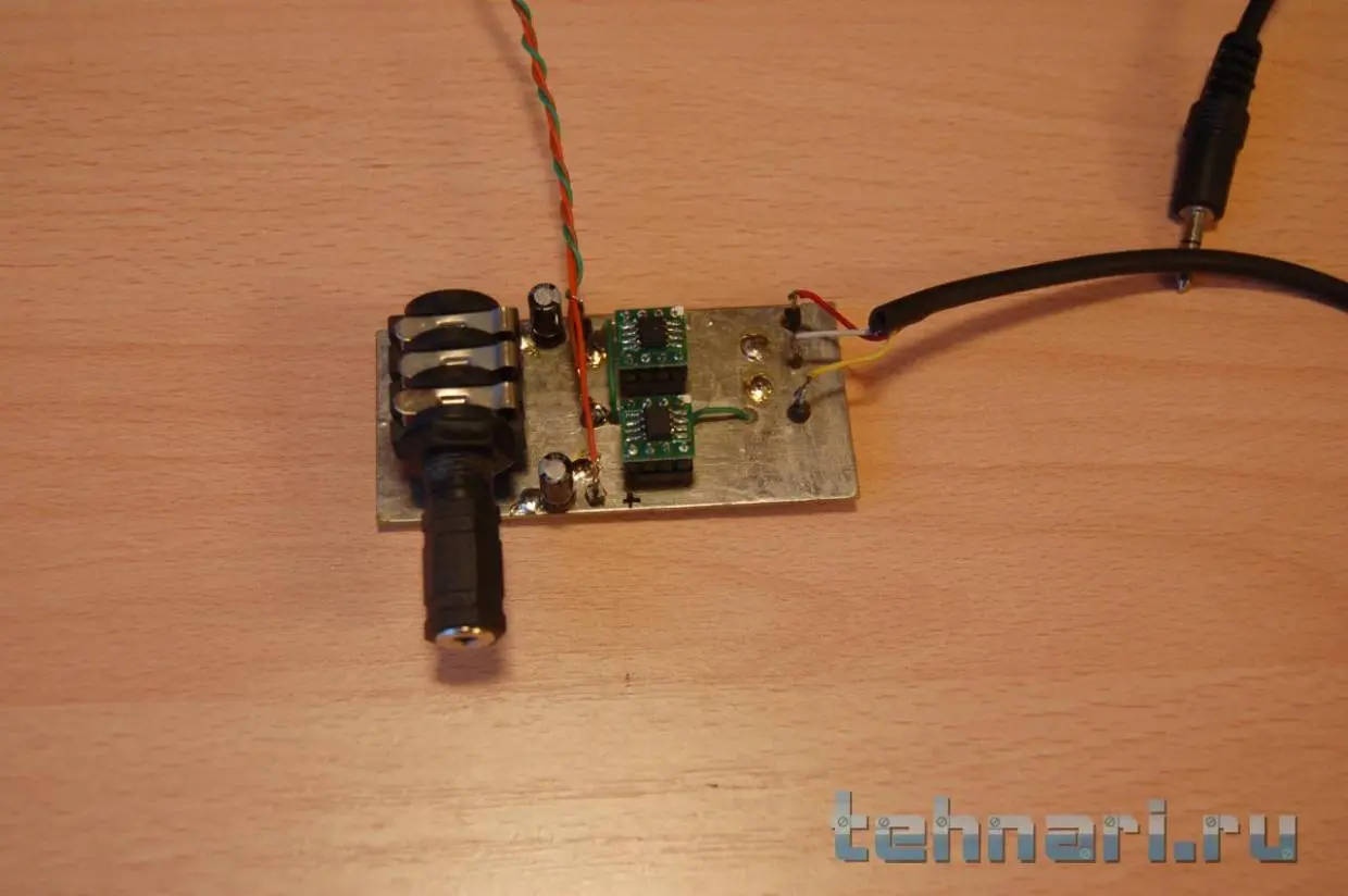

Чем то занять время хотел. Нашел простейшую схему усилителя. Накидал по ней ПП двухслоную. Верхний полигон просто залуживается , отверстия которые нужно с верхним полигоном перемычками я пометил синим. Размеры моего усилителя получились 70х30мм. Поскольку мне с выводными элементами лень паять, нарисовал с СМД. Все остальные отверстия вручную раззенковываются сверлом 3-5мм. ОУ одноканальные TL071. NE5534. OPA132(134) и т.д
У меня постоянка на выходе получилась с ТЛ071 всего 3,5мВ, попробовал с OPA134- еще меньше.
P.S поскольку я не трассировщик и опыта разводить у меня нет , нарисовал как смог. Но все работает, фона нет, усилитель поет)

В заключении. Усилитель проще некуда! Никаких радиаторов и сложных схем. Можно затащить на плату БП и РГ , тут уж как фантазия работает. На мой взгляд любому новичку по плечу и вполне достойное качество
Себе правда собирал его не столько как ушник, сколько макетку для проверки ОУ. Потом как соберусь сделаю замеры под нагрузкой 50 Ом. Сегодня уже что то устал с ним возиться)
Сделал замеры на номинальной мощности усилителя . В качестве нагрузки резисторы по 50 Ом. ОУ OPA134, постоянка на выходе усилителя 0,1-0,3мВ.
