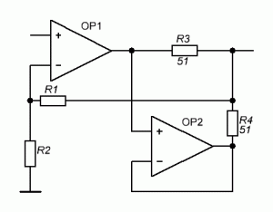

А какже Селф несколько десятков оу параллелил?
У него принципиально другая схема. Там всё логически верно и нет никаких неопределенностей. Если бы ты в своей схеме обратную связь подключил прямо к выходу ОУ, до выходного резистора, то тогда бы тоже работало.
лучше усилить выход ОУ параллельным ВК, чем параллелить ОУ.
Согласен и поддерживаю полностью. Нет ничего лучше, чем поставить на выход ОУ эмиттерный повторитель с генератором тока. За одно сразу же получаем А класс. А это очень даже гуд!
Пример схемы есть такой?

Ошибки в разводке, вы так не увидите, где входы-выходы. Возьмите мой макрос, попробуйте еще раз.
Посмотреть вложение 2xOPdip8.rar
От соотношений значений R1 и R2 зависит коэффициент усиления по напряжению (Ку).
(R1/R2)+1, знакомая формула?
А на сколько нужно усилить, это зависит уже от вашей задачи, и техники которой располагаете. Например, у меня источник - звуковая карта и наушники 32 Ом. Хватает Ку=1...2.
    30.8 KB · Просмотры: 239
Почти, осталось значения резисторов поменять, R1 теперь уйдет вниз. Значения R1 и R2 можно у первом посту глянуть. Если одинаковые значения, то Ку=2. Если уберете R2, то Ку=1.
Кажется разобрался, тогда остановлюсь на таких номиналах. Или опять запутался)
    30.5 KB · Просмотры: 179
На выходе каждого ОУ должен быть резистор 51 ом. На плате нужно поменять значения R1 и 51 местами. Если сразу не увидите, то отдохните, попробуйте на следующий день.

Кто спрашивал про схему с веги? Эта?
    22.9 KB · Просмотры: 2,422
Вот именно поэтому я не берусь делать проекты без готовой ПП).
А зря. Часто приходится рисовать свою (иногда с нуля) ПП для своих деталей (макросов).
По схеме сходится, но разводка не оптимальная. На такую плату даже выводные компоненты поместятся. Все.
Спрашивал не я, но напомнило одну схемку из РК :)
Как правильно написано в статье, подобные схемы (как раз Селфа), являются своего рода извращением, когда есть ведро ненужных ОУ и не знаешь какой фигней заняться.
