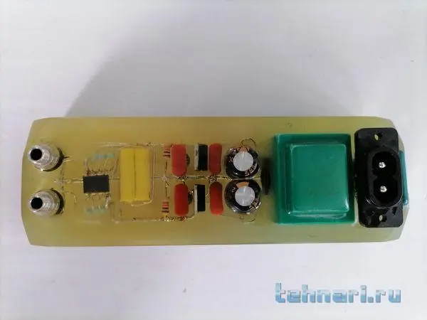

Займемся пожалуй некрофилией и поднимем мертвую тему))))
И так, после транзисторных усей дошла очередь и до этого.
За основу была взята схема из первого поста, она же в свою очередь стянута у Аудиокиллера. В загашнике была сдвоенная TLка по этому собирал как в оригинале на одной микросхеме но в стиле Crystal CMoy.
К самому усилителю был добавлен стабилизированный блок питания чтобы в итоге получить моноблок. Собрал за один вечер.
Звук понравился, только бас какой то мягкий, не хлещет по ушам как в транзисторных усях. По началу непривычно, но потом понял что теперь музыку можно слушать оооочень долго, никакого дискомфорта и неприятных ощущений. При 12в питании уровня звука хватает с запасом, на слух искажений нет, в отсутствии сигнала полная тишина, без индикации даже и непонятно включен или нет.
И касательно сборки - на кой мне нужен был этот пространственно навесной монтаж ума не приложу, видимо насмотрелся красивых картинок. Сделать все ровно и красиво как Crystal CMoy у автора почти нереально. Ажурные волоски резисторов вместе грубыми шинами питания гнуть и подгонять тяжко. Пока подогнешь припаяешь одну сторону - согнулась другая... если все упрятать в корпус то в принципе нормальная тема, но если планируется выставить скелет на всеобщее обозрение то я в это больше не впрягусь. На плате как то сподручней, надежней и красивее. Ниже фото получившегося девайса, осталось только залить смолой, чувствую придется еще и с этим процессом потратить некоторое количество нервных клеток...

Это не есть хорошо, одноразовая вещь получится. Если высохнет конденсатор, или выйдет из строя какой другой элемент, заменить уже не выйдет. Да и Т-образное соединение общего провода в районе гнёзд выглядит не очень хорошо пропаянным
А эта игрушка по сути и есть одноразовой.
Из за маломощного паяльника и разных сечений спаиваемых элементов, местами выглядит как "прилеплено", но держится отменно.
Предфинишное состояние. Еще немного дополировать, и прицепить накладки на разъемы. На даный момент трудится с компом на нагрузку Аudio-technica ATH-AVC200.

А на TL082 случайно не пробовал ?... :)
P.S. Рассматривал крепко ... БП в два раза больше чем усилитель. Мое мнение для ушей это не достаточная фильтрация, еще раз, это мое мнение, всего лишь ... :)
А так аккуратно, молодец! Кстати где взял такой транс, он вроде 1-2 ватта всего ... :)
TL082 не пробовал, в наличии имелись только TL072 и NE5532. Перед окончательной сборкой попробовал обе. По звуку больше понравилась TLка, даже не могу сказать в чем именно, но звук разный. Хочу собрать еще один такой же, но вынести наружу панельку под ОУ, чтобы можно было набрать пригоршню аналогичных микросхем и для сравнения их переставлять.
Согласен, выглядит не пропорционально)))) блок питания на фоне усилителя просто гигантский. Трансформатор просто выбрал из имевшихся на радиорынке, денег за него попросили чуть больше 3$, залитый, пожаробезопасный, две вторички по 12в 0,1А. Насчет фильтрации были опасения, особенно после мороки с транзисторными усилителями, но как ни странно несколько конденсаторов и пара стабилизаторов отсекают фон начисто. Возможно приборами что то обнаружить выйдет, но на слух полная тишина.
