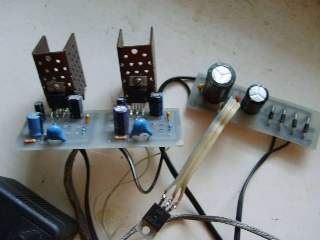

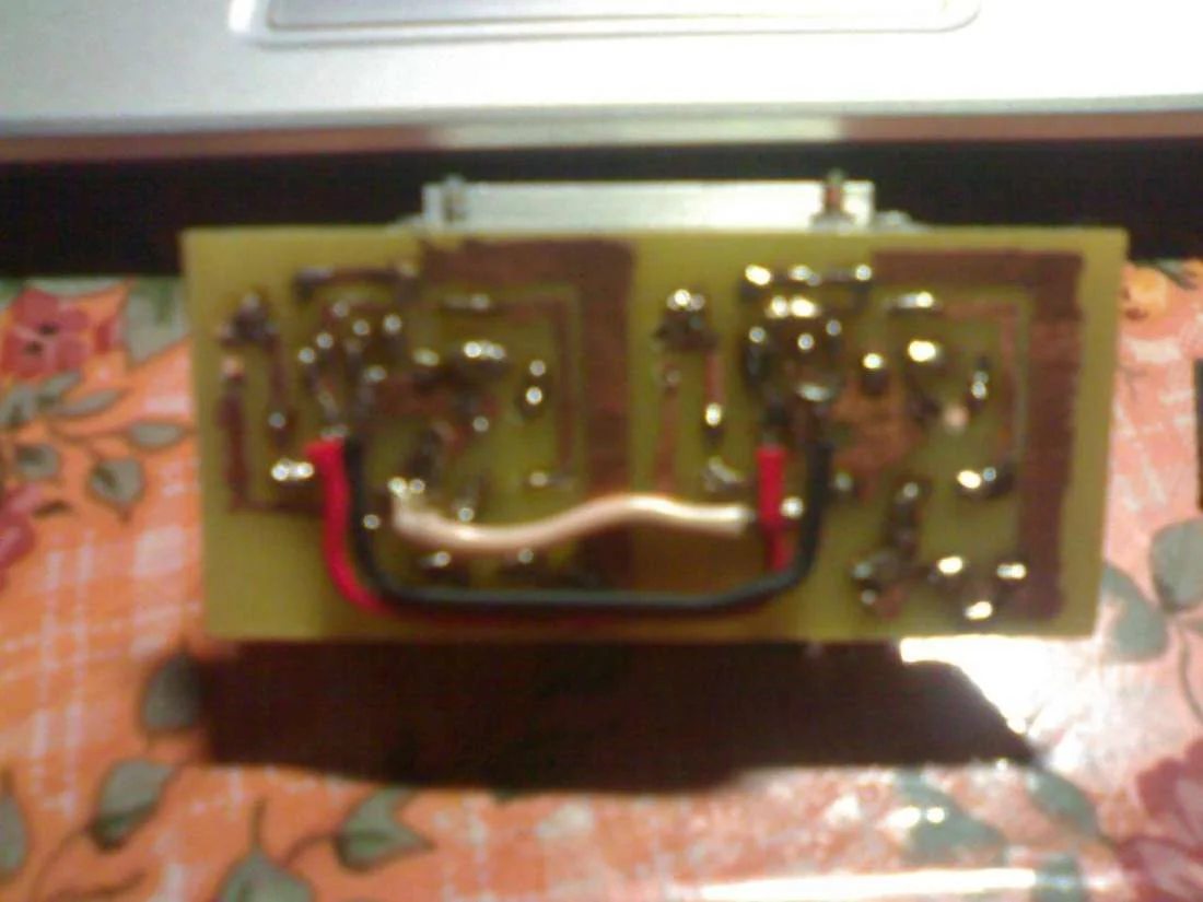

Собрал таки второй канал :) нашел вторую TDA2003 c обломанными выводами. ну ничего. просто припаял несколько контактов и все. Пайка получилась не совсем хорошей. Паяльник хоть и на 40вт. а припой такой, что плавится не очень хорошо. Вот что получилось в итоге.:)
Вот такая была плата когда я ее залудил
Усилитель стал таким, когда я его спаял Усилитель (2).webp усилитель снизу.webp Усилитель.webp
Сам блок питания. Диодный мост сделан из диодов FR104G. И при том они еле еле теплые. Конденсаторы.. Перед 7812 стоит конденсатор 2200мкф 16в. после уже на 6800мкф 16в. блок питания.webp блок питания снизу.webp
Питаю усилитель вот этим. Блоком питания это трудно назвать. внутри там только трансформатор :))транс.webp
Ну и все в сборе :)
Получилось конечно не аккуратно. Потом подредактирую кое где. Наведу порядок в проводах, и поставлю переменник. Но вообще все работает на 5+ :)
