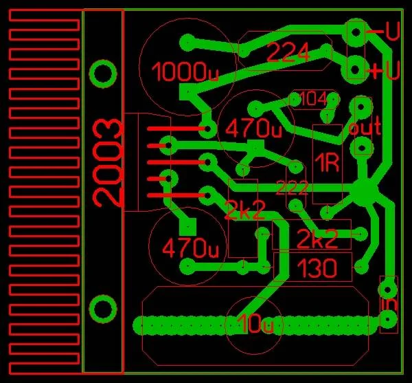

Кому любопытно-моя версия платы.Удачи Всем!
Всем привет! А по пп Андрей_Ран'a кто нибудь собирал? Рабочая пп?
Я проверил лейку, которую выкладывал Андрей_Ран и похоже что в лейке ошибка. Я поправил, проверьте плиз.
