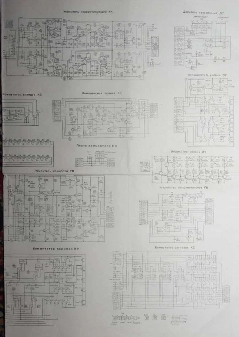

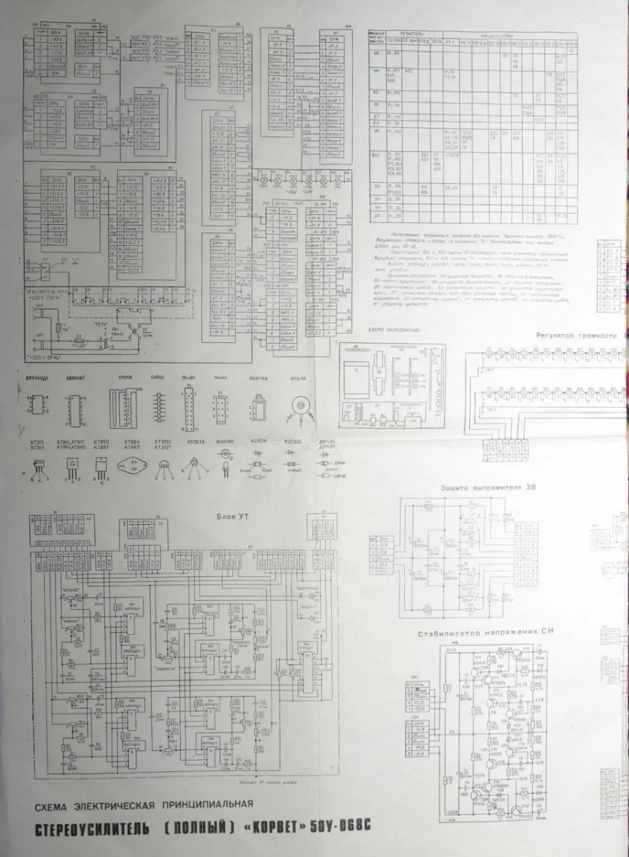

Подойдет ли?
На УВ написано что от транса идет по 30в переменки это много?
При замере транса что то около 30-31в

несколько витков не мешало бы скинуть, многовато идёт
