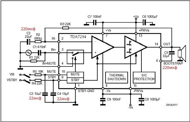

а можнали в схеме вместо с2,с3,с4-22мкф50вольтпоставить 10мкф63вольта?

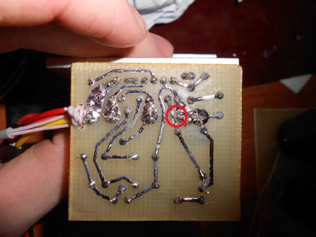

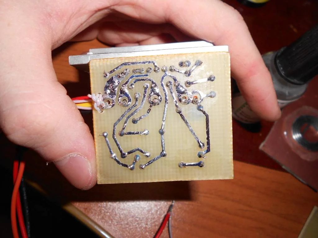

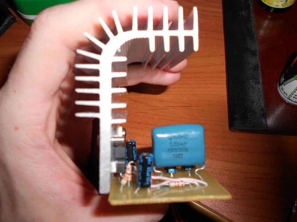

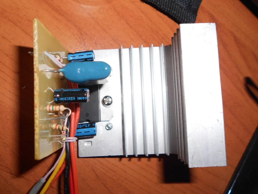

Всем доброго времени суток! Собрал я усилитель, а он отказывается работать, вот фото:

я что то перемычек не вижу(может из-за ракурса фото).....ты их поставил??
да и ещё вроде как здесь соплю повесил

мне ктонибудь ответит?
После устранения сопли, появился гул в динамике, а музыки пока что не слышно.
Из за чего может быть такое?
Греется? Микросхема накрылась... 90 %.
Можешь на 47 мкФ поставить - хуже не станет :) - а вот меньше не желательно. Где-то в даташите есть таблица зависимости сопротивлений и ёмкостей и качества сигнала...
С3, С4 - 22мкФ*50В - определяют время включения микросхемы (чем больше емкость, тем дольше длительность включения)
С2-тоже лучше увеличить до 100мкф-220мкф тоже басов прибавится
С5 -Его тоже лучше взять побольше чем 22мкф*50в,а скажем 220мкФ*50В -басы будут лучше :)
