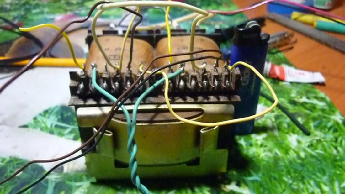

всем здрасте подойдет лди трансформатор для тдашки и как узнать куда подпаиваться

и еще вопросик а можно ли на выпрямителе обойтись дез резисторов ,а если нет то какие нужно ставить

Трансформатор мощностью 100Вт, для одной TDA подойдёт после перемотки
По моему она одна, не двойная
А нет, извиняюсь, двойная
ну вот фотка еще чтонибудь сюда надо или выпремитель готов?и еще где средняя точка у транса?

отпаиваешь все провода у вторички, чтоб не путаться, включаешь первичку в 220 и меришь вторички, находишь искомые 22В вторички, подключаешь их синфазно - конец обмотки к началу, это точка и будет средней, в итоге будет 22 - 0 - 22.
Неправильно. Соединить нужно у обмоток два конца или два начала - это будет средняя точка. А на диодный мост пустить оставшиеся концы.
Я обычно измеряю после соединения обмоток, если соединено правильно, то на крайних выводах будет удвоенное напряжение, если неправильно, то будет ноль или близко к нулю.
Если там точкой начала обмоток не указаны - то методом тыка с измерением, как указал Валерий.
Такие эксперименты хороши когда первичка правильно соединена. А если требуется и первичку правильно подключить, то подобные эксперименты могут плохо закончится.
