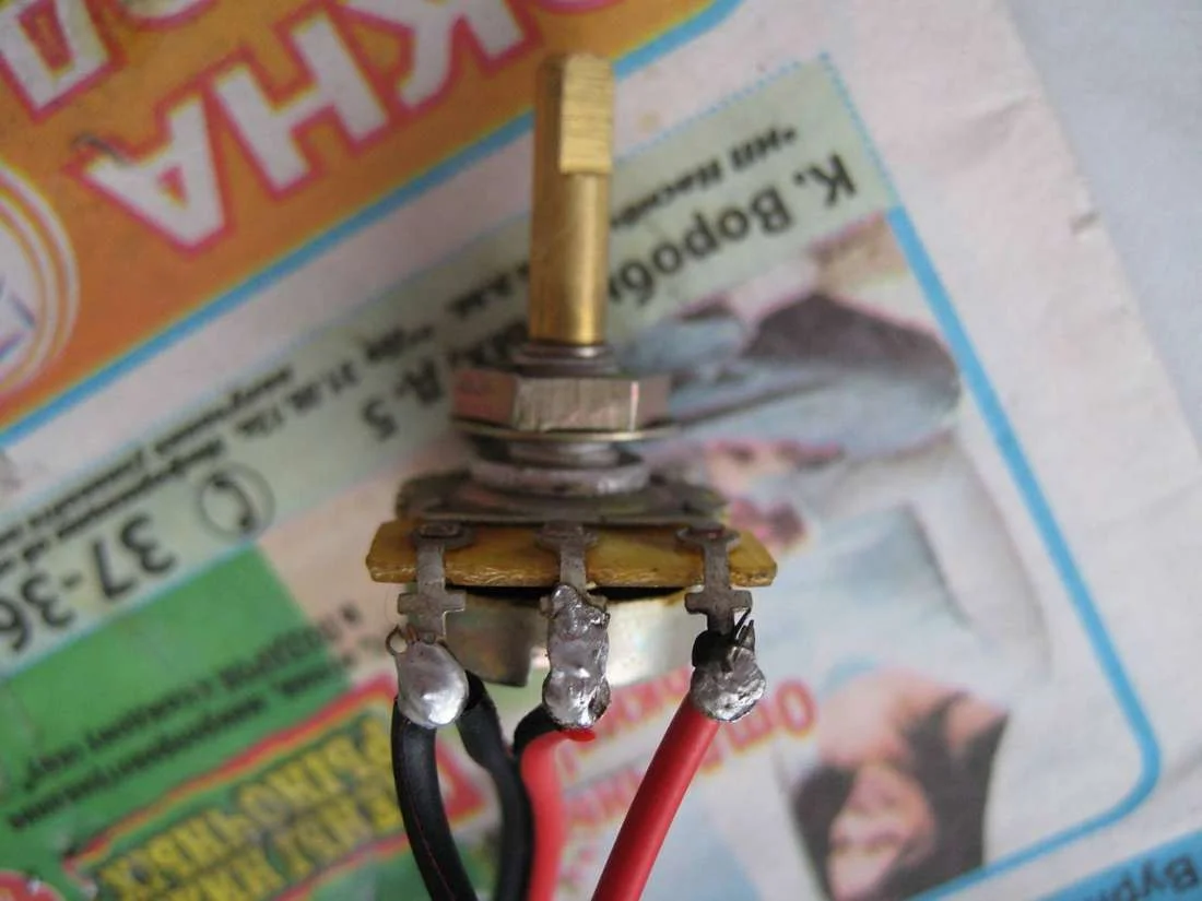

Да, написал не то... 101 мВ стабильно держится. Сейчас подключил динамик.. Гудит, и все. Замыканий между дорожками нет, без нагрузки чуть чуть нагревается, с нагрузкой микра нагревается сильнее. Не знаю как припаять резистор

Давайте фото... посмотрим как припаял как на рисунке

Сейчас припаял новый резистор, с ним все нормально. Проблема со звуком. При максимальной громкости на резисторе динамик играет, но с небольшими шумами, стоит начать уменьшать громкость появляется огромное количество шумов, и чем меньше громкость тем их больше, а если свести резистор на нуль то динамик разрывает просто...
Неправильно подключен резистор. При выводе резистора в ноль, вход усилителя должен быть закорочен и никаких шумов быть не должно.
Я припаял как на рисунке, там значит неправильно?
На рисунке не видно, как он подключен к усилителю
У меня на рисунке видно как регулятор подключается к усилителю, а на вашем фото - нет. И ещё, соединения надо делать экранированным проводом.
Лучше ракурса не придумал

На плате усилителя поменяйте местами чёрный с красным
Или резистор неисправен, или неправильно соединили, должно быть вот так, проверьте
    34.9 KB · Просмотры: 368
Заиграл, но есть гул, думаю дело осталось только за экранированным проводом.
