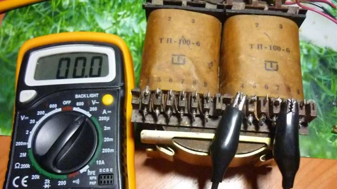

ойй ничего непонимаю вот на переменном напряжении мерю один щуп к цифре 4 дугой к 5=3.8v ,4-6=7.1v ,4-7=23.3 ,4-8=0 ,4-9=0 другая колонка цифр теже самые числа tehno015 я новичок оч плохо понимаю пока :tehnari_ru_093:
вот фотографии правильно?

То, что я сейчас скажу, касается всех трансформаторов типа ПЛ на которых надеты две одинаковые катушки с обмотками.
Все знают, что для того чтобы две обмотки дали суммарное напряжение, нужно чтоб обмотки были намотаны в одну сторону и соединить конец одной обмотки с началом другой. Но когда дело касается трансформаторов ПЛ, люди почему-то не хотят думать.
Посмотрим на типичный такой трансформатор.
А теперь разрежем магнитопровод снизу и распрямим его.
И что же мы видим?
А то, что катушки относительно друг друга развернуты на 180 градусов.
Таким образом развернуто на противоположное и направление намотки обмоток. То есть начала и концы обмоток поменялись местами. Поэтому чтоб соблюсти синфазность, соединять в данном случае нужно не начало с концом, а либо два начала, либо два конца.
Кто не верит - проверяйте. Только помните, если вы неправильно подключите сетевую обмотку, то у вас получится бифилярная катушка, то есть катушка без индуктивности. Её подключение к 220В равносильно подключению простого куска провода.
Azziop, убедил))

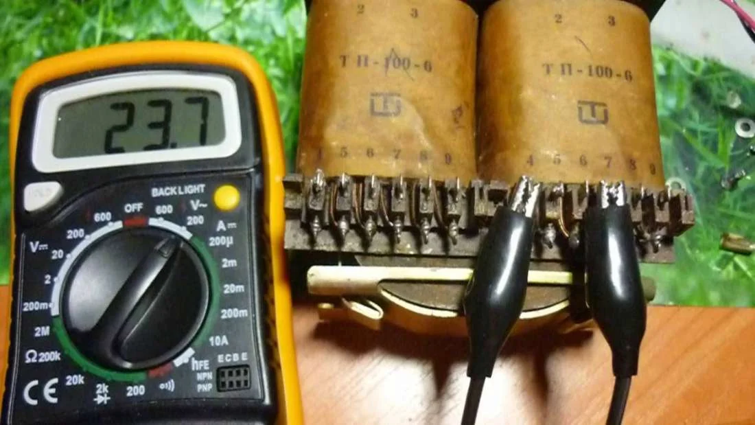

Соедини у двух обмоток выводы 4 и замерь напряжение на выводах 7. Соединение будет средней точкой, а с контактов 7 пойдет на диодный мост.
показания 48.4
Так и должно быть. Напряжение на обмотках сложилось. Если вольтметр одним щупом подключить к соединенным контактам 4, а вторым померить напряжения поочередно на контактах 7 у обоих катушек, то оно должно быть примерно одинаковым и равно половине напряжения замеренного между контактами 7. Если бы фазировка обмоток была неправильная, то на контактах 7 было бы ноль вольт.
все я все сделал работает безупречно шумов никаких нет я счастлев еееее.........!всем спасибо за помощь
