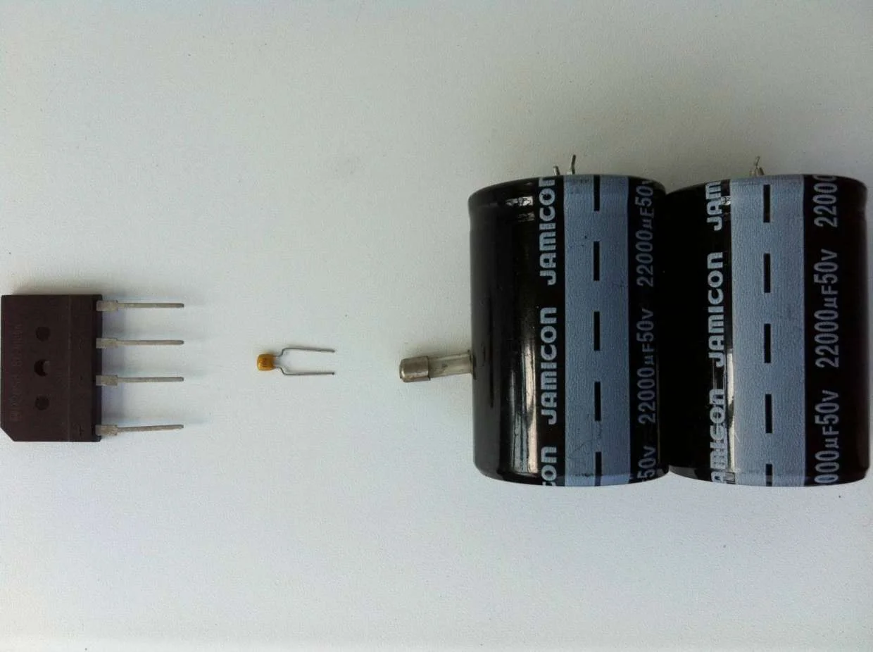

Купил я конденсаторы. Только смущал меня один вопрос, на фотках пользователей на выпрямительной плате стоит целая батарея конденсаторов, а точнее по 4 штуки в плечо С1, С3 и параллельно С2, С4. Смотрю на на схему и вижу, что на канал нужно всего 4 конденсатора: 2 по 22 микрофарад и 2 на 0.1. Может просто емкость кондеров меньше. вот по этому и стоит четыре в плечо. Вообщем я купил 4 штуки по 22 микрофарад на 50 вольт и 2 по 0.1 микр, тоже на 50 вольт. Только вот последние меня как то смущают. Они вроде керамические. В описании схемы блока питания про эти конденсаторы кроме как номинала ни чего не сказано. Вроде с керамическими я ошибся, надо было брать пленочные. Вообщем вот этого арсенала хватит в одно плечо? И как здесь определить полярность электрлитических конденсаторов?

... 4 штуки по 22 микрофарад
Наверное 22000мкФ?... и достаточно было 2 штуки
Можно и керамику
На оба хватит
Светлая полоска с "минусами" это минус
На питании можно, а вот в звуковом канале низя ... :)
Э нет, возьми карандашик и путь прохождения сигнала нарисуй на схеме, возвратный ток не забуть токма.Вообщето керамику можно,но серий NPO и близких к ней групп ТКЕ.В самом блоке питания впринципе электролиты можно не шунтировать.Шунты на плате мощника обязаны быть
