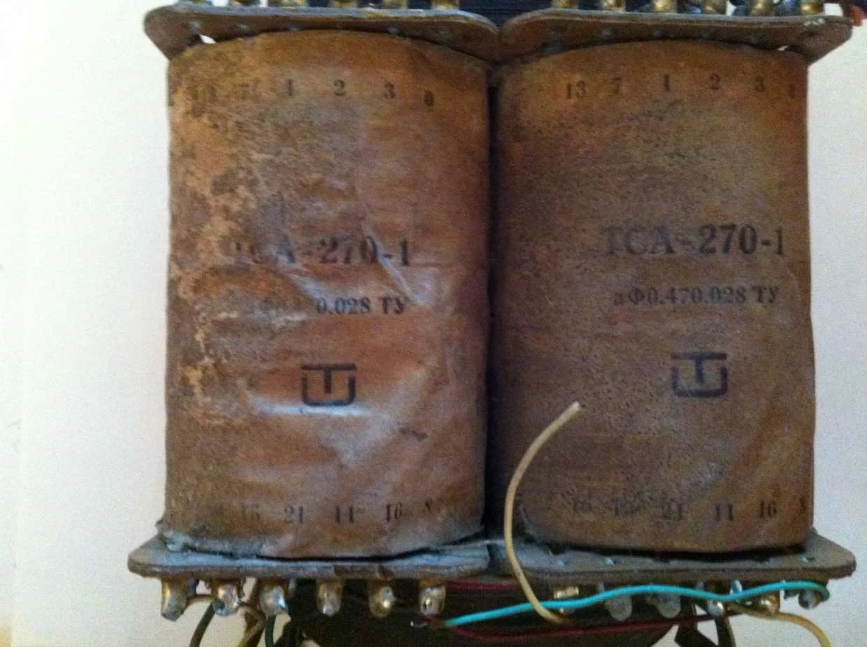

Вот, дядька притащил вместо 180
    103.6 KB · Просмотры: 190
Этим трансом можно 4 канала запитать на TDA7294. Зачем такой крупногабаритный трансформатор использовать.
Ну что притащили, то и буду использовать, мощи. да на 4 канала хватит, но мне пока 2 нужно. Вот сижу с обмотками разбираюсь
Тут получается на каждой катушке своя первичка и вторичка.?
На каждой катушке по половине первичной и вторичной обмотки
Первичка пополам разнесена на обе катушки, вторички можно намотать по одной на каждую катушку , либо по 2 на катушку , тогда каждый канал усилителя будет питаться от отдельных обмоток.
Для того, чтобы усилитель смог обеспечить мощность 50 ватт на нагрузке 8 ом, блок питания усилителя должен выдавать напряжение 2х33 вольт при токе 1,125 ампера.
Потребляемая мощность усилителем при этом составит 73 ватта, а мощность трансформатора составит не менее 110 ВА (для синусоидального сигнала).
Про распределение обмоток на сердечниках лучше промолчу, всё намного хитрее, чем кажется на первый взгляд, но делать необходимо четыре по 23-24 вольта.
