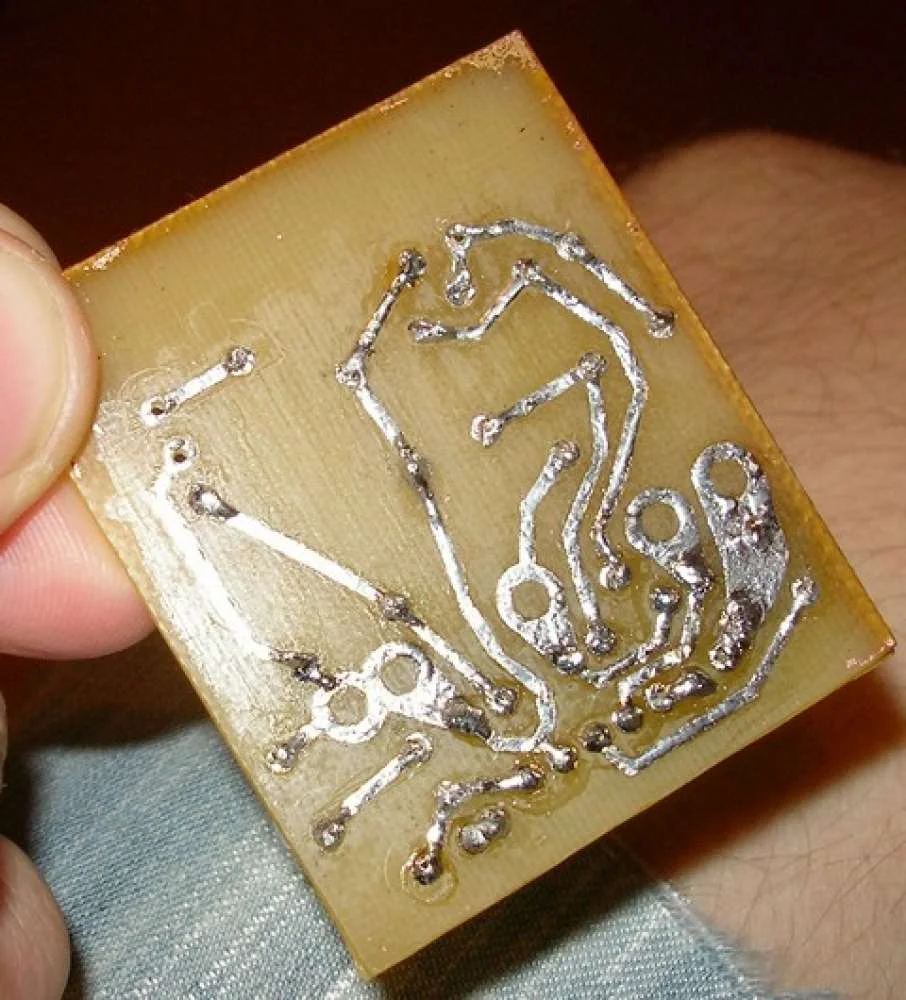

берёшь жестяную банку(с под кильки подойдёт,только вымыть хорошо)наливаешь 1/4воды,чайную ложку лимонной кислоты,ставишь на газовую(или электрическую плиту),даёшь закипеть,ложишь свою платку дорожкам вниз,несколько кусочков сплава Розе и пошевелишь платку чем нибудь по дну,пара секунд и платка залужена.
Все, получилось!!! :tehnari_ru_288:
После неудачной попытки решил сделать сразу 2 печатки - чтобы если одну испорчу, то на второй отиграться!!!:tehnari_ru_509:
Лудил тем же паяльником, только жало вытащил на 3см и стало нормально! Медь не отавливалась! Залудил сразу 2 печатки - очень понравился процесс!!!:tehnari_ru_948:
Использвал самые обычные флюс и припой!:D

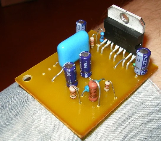

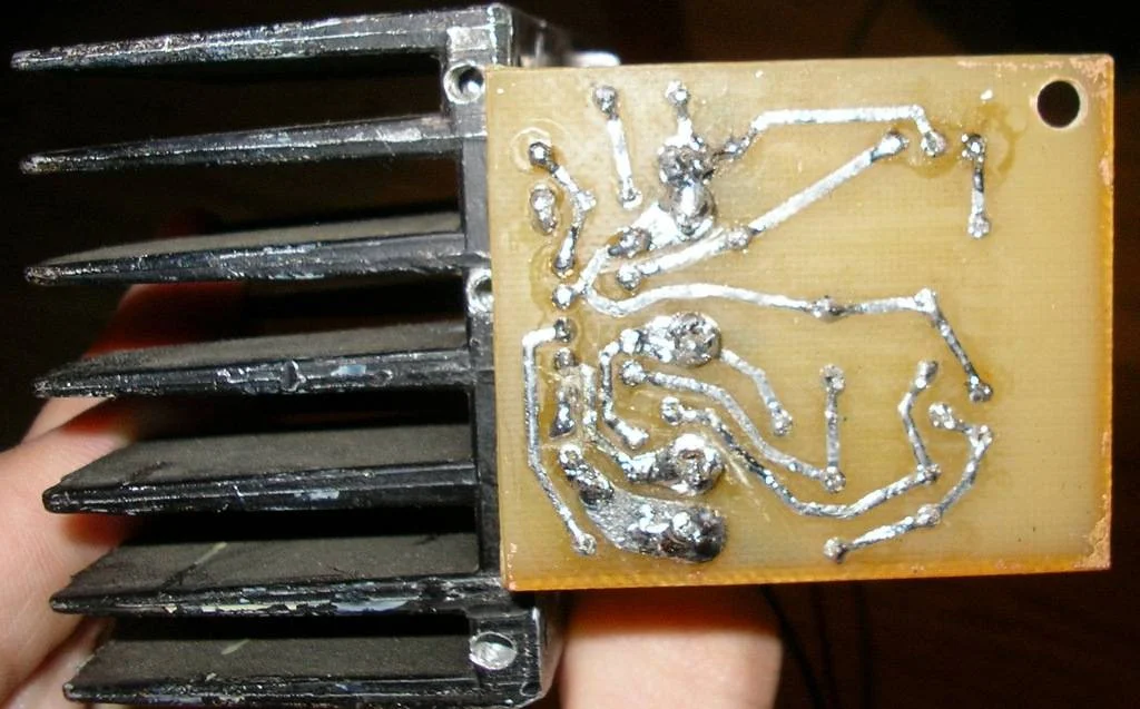

В итоге получилось вот что: (уже в собранном виде)
    52.9 KB · Просмотры: 503
    62.5 KB · Просмотры: 378
    117.1 KB · Просмотры: 367
И как работает? Доволен?
Ничего не могу понять... Вроде все правильно сделал (питание без перекосов, перед установкой элементов на плату прозвонил дорожки на предмет замыканий...) Подцепил, включил от ноута, заранее убрав везде громкость до 1-2%, т.к.пока еще не ставил переменный резистор.
Результат включения транса в сеть такой: микруха греется, как не знаю кто, даже при отсутствии сигнала!!! Потом выставил все на полную - звук появлся, чистый, без искажений (вроде бы без искажений, по крайней мере я их не заметил - слушал от слабенькой колонки муз.центра), но достаточно тихий - примерно 3-5Вт... радиатор нагрелся до температуры, что даже рука не держится:tehnari_ru_121: за какие-то 30-40сек... выключил, не стал нословать новоиспеченную технику:tehnari_ru_138:.
Подскажите, что это может быть???:tehnari_ru_325:
P.S. Радиатор я потом поставлю другой - этот маленький, пробный!!!:tehnari_ru_889:

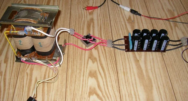

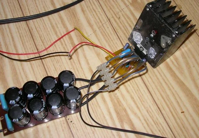

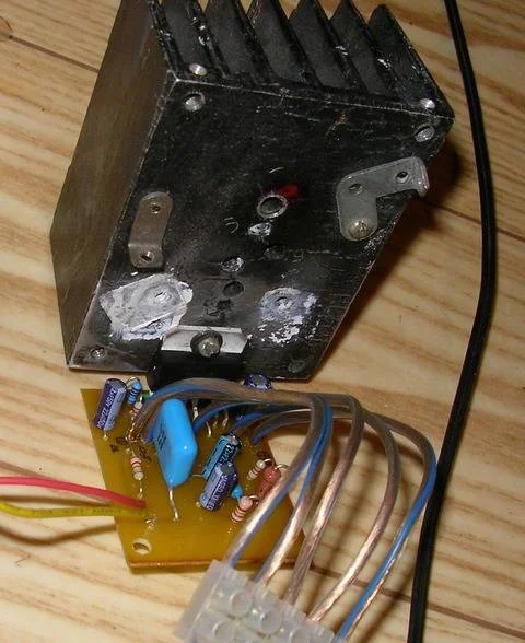

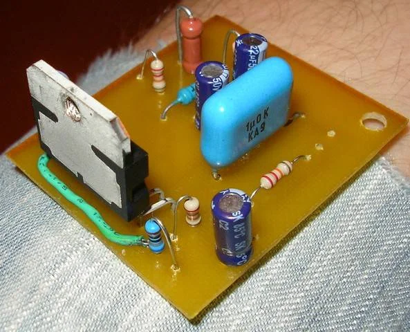

Вот фото сборки:
    45.8 KB · Просмотры: 500
    50.4 KB · Просмотры: 367
    86.8 KB · Просмотры: 298
    56.5 KB · Просмотры: 347
Если микросхема даже без сигнала нагревается - ищи косяки в монтаже или что-то не так соединил.
P.S. Попробуй промыть смыть остатки флюса с печатки ацетоном. Возможно из-за этого. Кстати, питание откуда берешь?

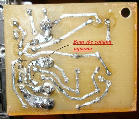

Промыл, проверил тестером еще раз - вроде все нормально, но когда изменил предел измерения на максимум (20 МОМ) - там стали появляться некоторые цифры... Значит "шьет" где-то, однако... Что посоветуете делать - хочу аккуратно снять припой с этого участка (смотрите на фото), промыть еще раз ацетоном, потом залудить по-новой... Как это лучше всего сделать?:tehnari_ru_117:
    50.5 KB · Просмотры: 375
Почему все молчат???:tehnari_ru_117:
Просто пропаять, но не перегреть
Я уже все перепробывал....:tehnari_ru_1013:
Я уже и просто горячим паяльником там юзал-юзал - в итоге нет там ничего - пробивать не может! Все элементы (резисторы, кондеры) подключены и работоспособны - проверял каждый из них тестером!!! На саму микру вот думаю... Может она?

Ещё раз посмотрел на твой монтаж и у меня появились сомнения по поводу правильности подключения питания.
Вроде все правильно! Перекосов нет, общий провод от средней точки транса прямо на кондеры (провод по центру).... напряжение +/-27,5В. Все вроде верно... В чем может быть косяк?
Если нужно - сделаю фото с других ракурсов! :)
Да, монтаж производил именно по этой картинке! Кстати, спасибо огромное Вам за эту работу - для начинающих это наглядное пособие очень пригодится!!! :)
Микра TDA7294 - копия той, что на рисунке, за исключением нескольких буквенных обозначений, но, думаю, они значения не имеют!
Если нет ошибок в монтаже и ляпов на плате, то остаётся только грешить на саму микросхему. Рисунок платы не имеет ошибок, по нему сделано несколько усилителей. И ещё не советую использовать без регулятора громкости, он имеет важное значение.
