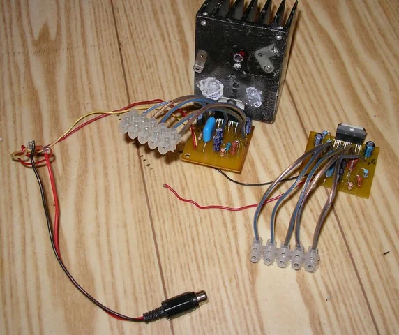

Можете меня поздравить - все получилось!!!:tehnari_ru_078:
Сегодня приобрел второй комплект деталей, пришел домой, собрал, включил - заработало!!!:tehnari_ru_014:
Включил через переменник.
Звук понравился, но есть очень маенькое гудение при отсутсвии сигнала. Я думаю, это переменник, т.к. когда к нему прикасаешься (к корпусу переменника) - фон усиливается.
Звук мягкий, без искажений!!! Но на нормальной нагрузке смогу проверить только через 3 недели - сессия кончится - можно будет домой съездить, где и стоит вся аппаратура!!!
Потом нашел ошибку в той схеме, которую собирал вчера. Я просто перепутал местами 2 резистора - R1 c R2... Стыдно...:tehnari_ru_102:
Теперь все исправил, и микра греться перестала!!! :tehnari_ru_159:
Теперь у меня есть все, чтобы затолкать это в один корпус и сделать стерео усилитель!!!:tehnari_ru_657:

Вот фото 2х собранных схем!!!:tehnari_ru_854:
    47.7 KB · Просмотры: 694
Теперь у тебя стерео. А если бы не ошибся, то когда бы ещё второй канал собрал! :)
