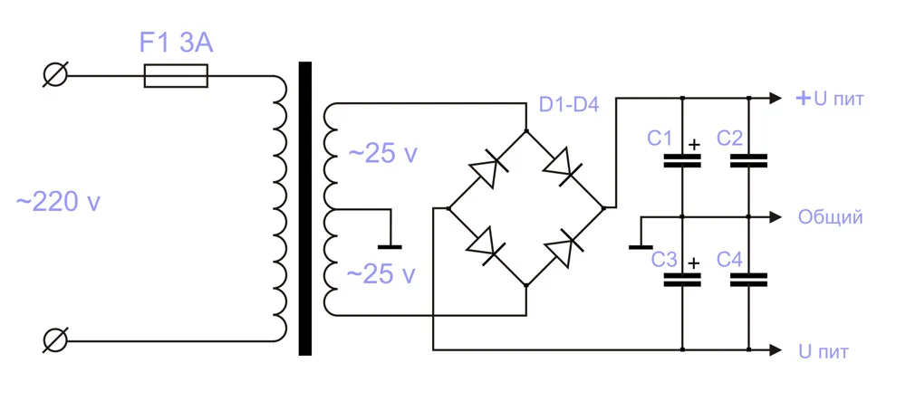

Хочу собрать уселитель по приведённой вами, Валерий, схеме. И у меня возник вопрос. Любопытство моё наверное лишнее. Но почему большинство схем на данной микросхеме построены с использованием на входе питания конденсаторов емкостью 10 000мкф. А в вашей схеме всего 22мкф. (Конденсаторы фильтра C1 и C3)
там 4 кондера, два их них на 22тысячи вроде бы, а два выполняют шунтирующую роль, поэтому такой емкости.
привет...извинете меня сразу за глупые вопросы, я начинающий радиолюбитель и не разу не собирал подобного, и вот решил испытать себя собрав данный усилок. Не могу понять вот если у меня колонки 4 ом то какие диоды все таки лучше брать?

Нужен диодный мост на 25 ампер и два конденсатора по 20.000 мкФ.
Извиняюсь.. Просто в описании написано с точкой :tehnari_ru_657:(22.000 mkF) Я и подумал, что 22. Теперь всё понятно. Спасибо
ну как я сам понял вот по этой
    14.6 KB · Просмотры: 281
Ну значит я правильно понял))) А какие кондеры брать С1 С2 С3 С4...электролитические?
Ну С1 и С3 электролитические емкостью 22000 мкф, а С2 и С4 керамические ёмкостью 0.1мкф

Да и какие лучше взять диоды для диодного моста???(на 25 А)
