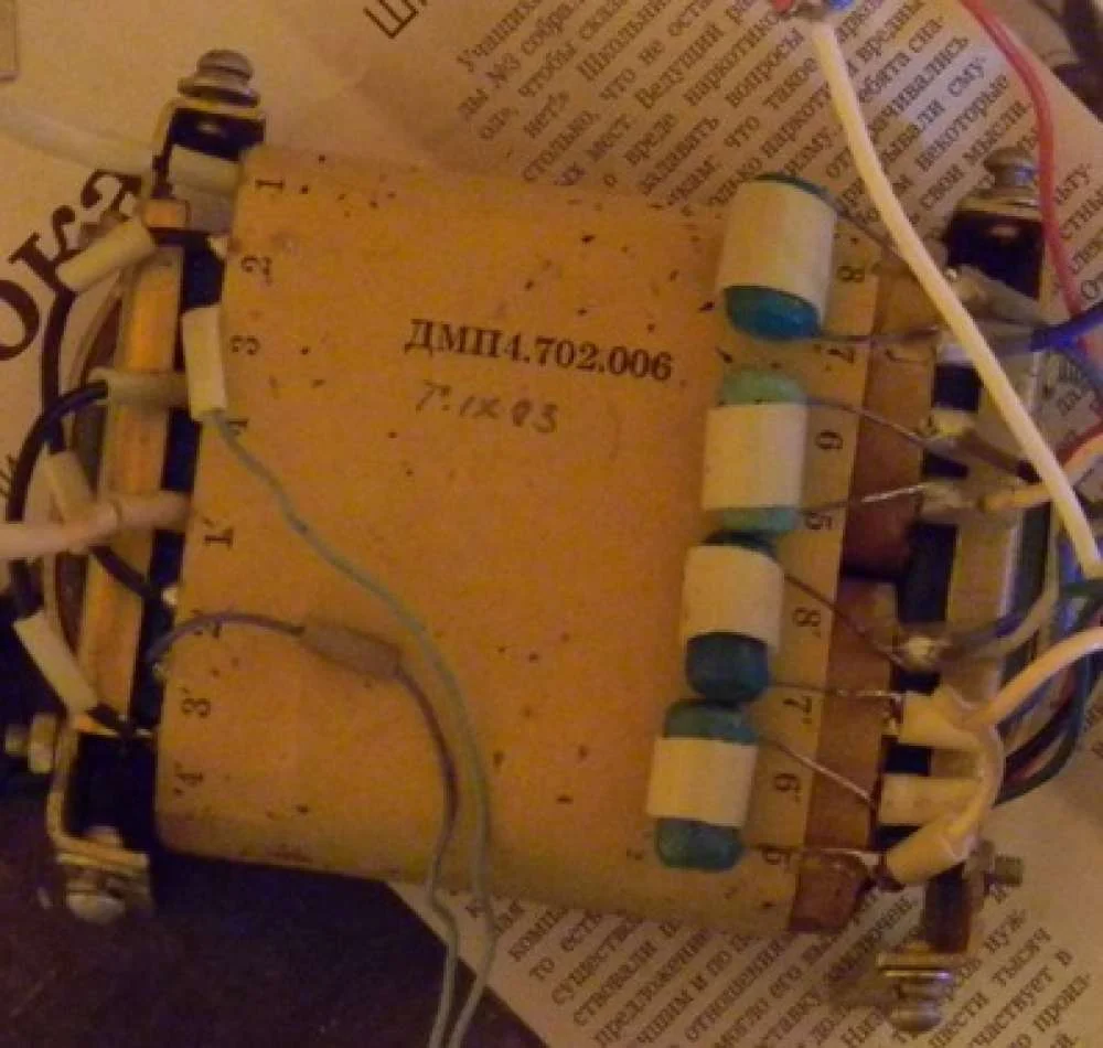

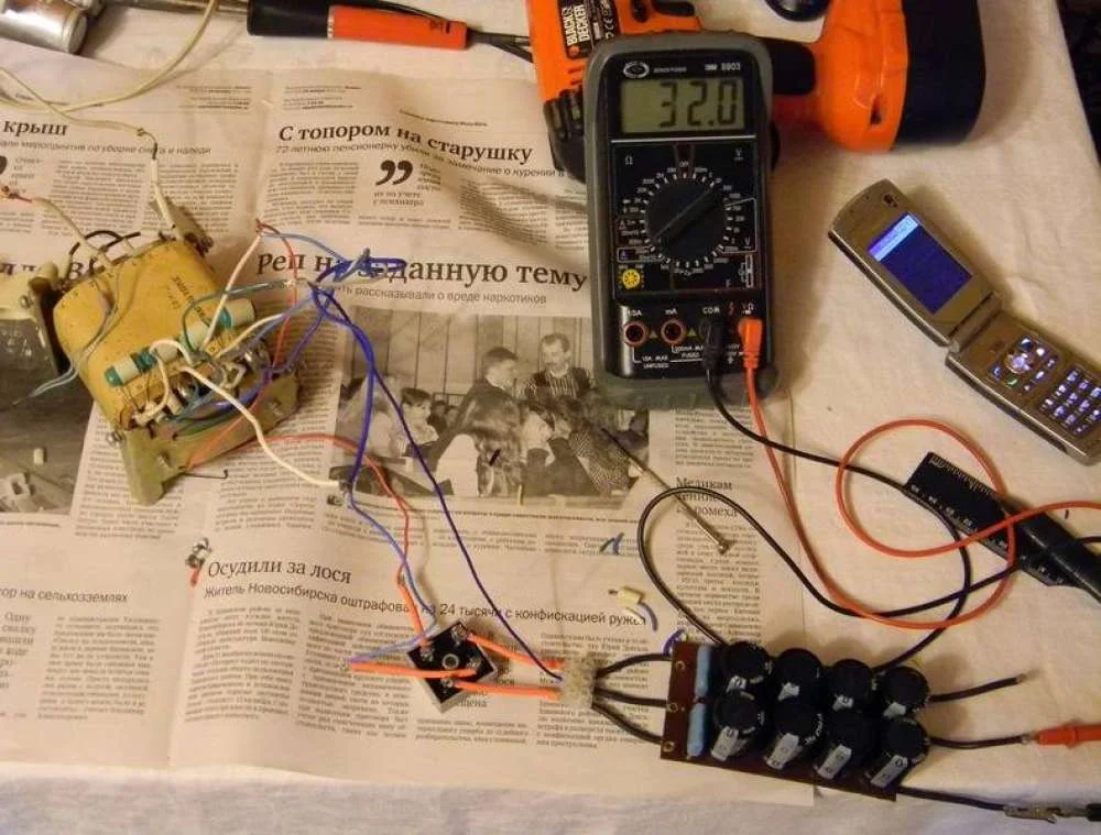

Занялся я переделкой старого усилителя Амфитон у-101.:tehnari_ru_509: Распотрошил.:)) Достал транс. (транс там имеет 4 одинаковых обмотки по 25В сечением 0.8 каждая, объединил их в 2 пары, сделал общую точку. Подцепил к диодному мосту и кондерам, померил напряжение на выходе = получилось +\- 32В. (см.фото)
Вопрос к знатокам: На сколько (примерно) Ватт этот транс (см.фото)? Я думаю, что не больше 150... Это так? :tehnari_ru_211:
Хочу подключить к нему 2хTDA7294 на 4х Омную нагрузку. Знаю, что все 70 Вт на этом слабом трансе не выжать, а посему интересуюсь: можно ли этот провал в мощности немного компенсировать повышенным напряжением питания?

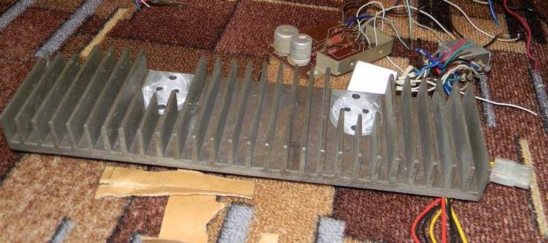

Охлаждение будет таким для каждой микры от своего радиатора. Радиатор 27см х 8см + ребра. (см. фото)
Заранее благодарен!!!:tehnari_ru_288:

Подключай, ты не заметишь провала мощности. Не будешь же ты всегда слушать на полной мощности. А пятьдесят ватт получишь легко.
Радиатора должно хватить.
Уже подключил!!!:)) Соседи в восторге!!!:tehnari_ru_020:
А вот на радиаторы придется ставить кулеры...:tehnari_ru_744:
Греется сильно, собака!!!:tehnari_ru_1013:

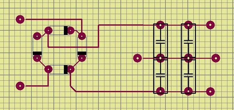

Вот нарисовал плату:tehnari_ru_281: но она ппц не правильная наверно т.к. 1 раз работал в этой проге)
ИСПРАВИЛ-принимай
    48.1 KB · Просмотры: 347
Оо Спасибо большое за помощь))))

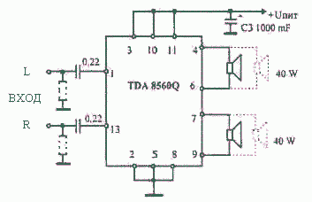

Здравствуйте ! мне 14 лет, и собираюсь собрать микросхему tda 8560q, все что нужно я купил ! Вот сама схема !Правильная ли схема ?
    5 KB · Просмотры: 197
