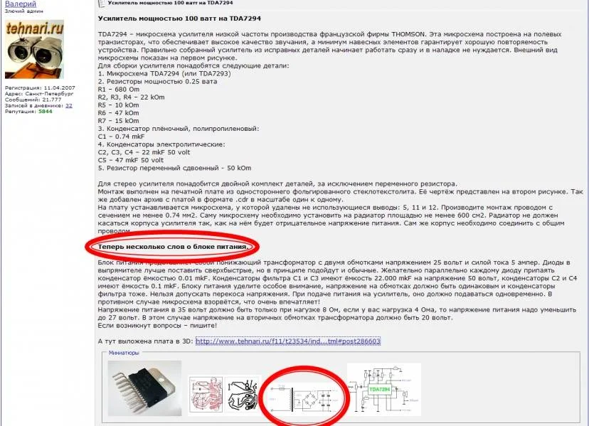

а дайте кто нибудь схему на блок питания к усилителю и все остальное
там про питание ничего не нашел
размеры платы на котором будет размещена TDA какие???

людииии подскажите размеры печатной платы для TDA 7294..очень надоо:tehnari_ru_837:

Плата на один канал имеет размеры 40 Х 44 миллиметра.
отлично подойдёт,только перемотаешь вторичку,сматывай все обмотки до первички(она в самом низу)-расчитать витки можно сматывая обмотку на 6,4в-она намотана самым толстым проводом(посчитаешь сколько на ней витков и разделишь на 6.4-получишь витки на 1вольт.)наматывать вторичную обмотку лучше сразу двумя проводами сечением от 1мм2 и больше,потом соединишь последовательно и будет две абсолютно одинаковых обмотки(или обмотка с отводом от середины)что в принцыпе роли не играет,мотать нужно до напряжения 20-22в ,после выпрямителя и конденсаторов будут заветные 27-29в)для 4ом нагрузки(думаю наиболее популярная нагрузка)
