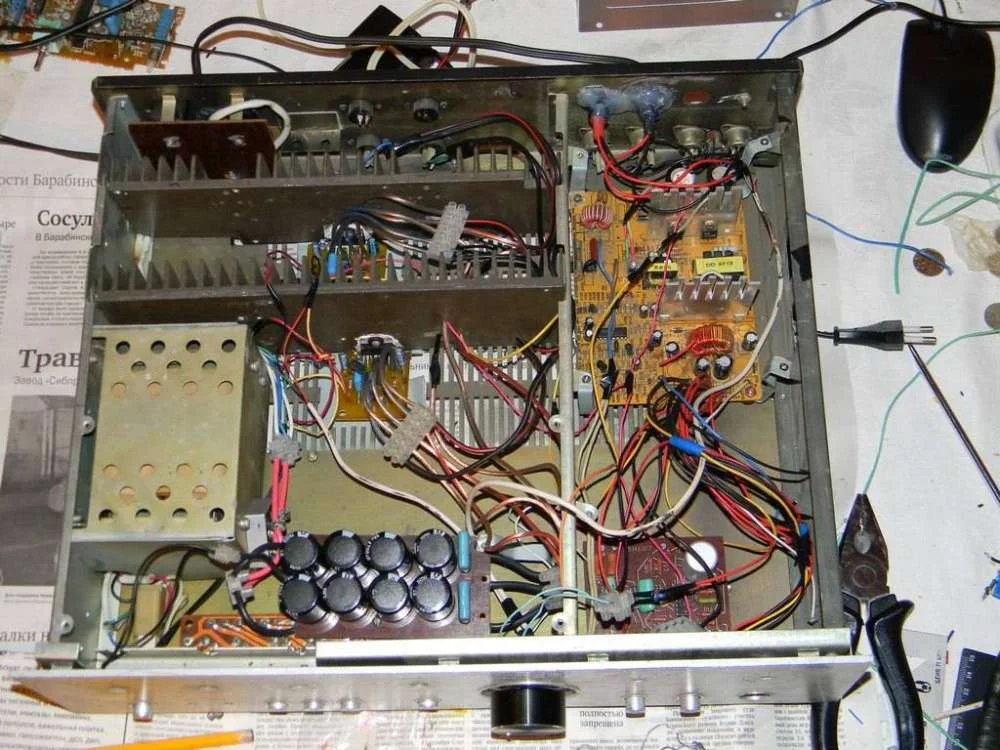

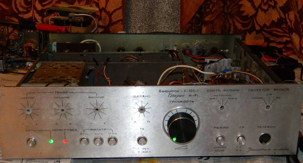

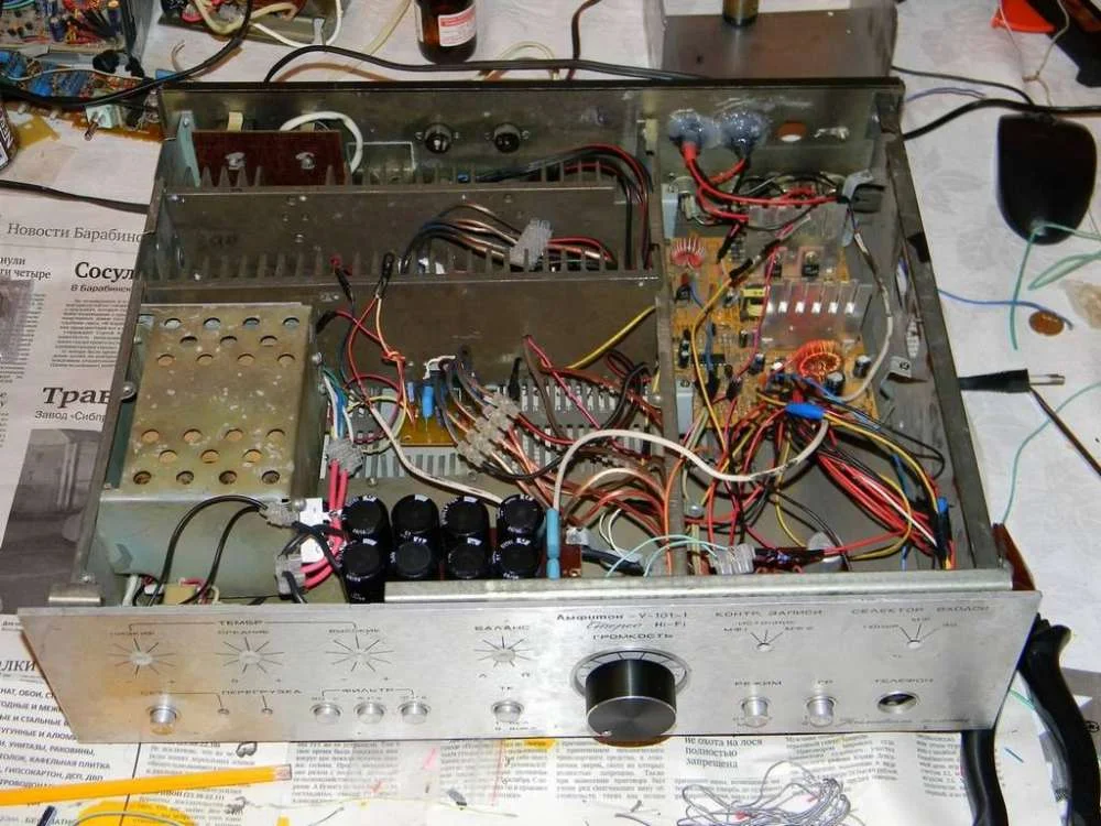

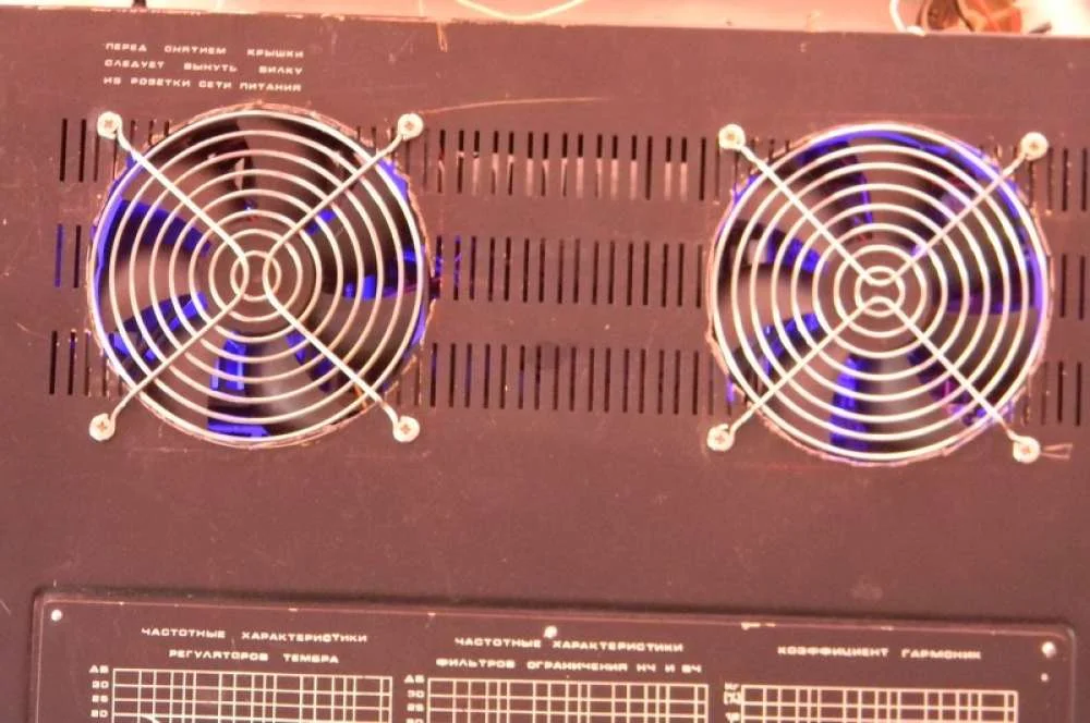

Ну, вот, наконец-то я доделал то, что хотел!!!:tehnari_ru_078:
Говорю сразу -собирал практически из подручных материалов, поэтому строго не судите!!! :)) Тем более летом все опять будет разбираться, краситься, шлифоваться и т.д.
Про качество звука ничего говорить не буду - смысл??? :tehnari_ru_707: TDA7294 - она и в Африке TDA7294!!!
Могу сказать одно - звук превзошел все мои ожидания как по качеству, так и по мощности! Казалось бы - у Амфитона слабенький транс - так нет же - вывозит!!! И еще как вывозит!!! :tehnari_ru_159:
И еще - я не пожалел, что выкинул из этого старого совдеповского усилка почти все!!!
Светодиоды тоже потом (скорее всего) поменяю - а то как-то скучновато выглядит!

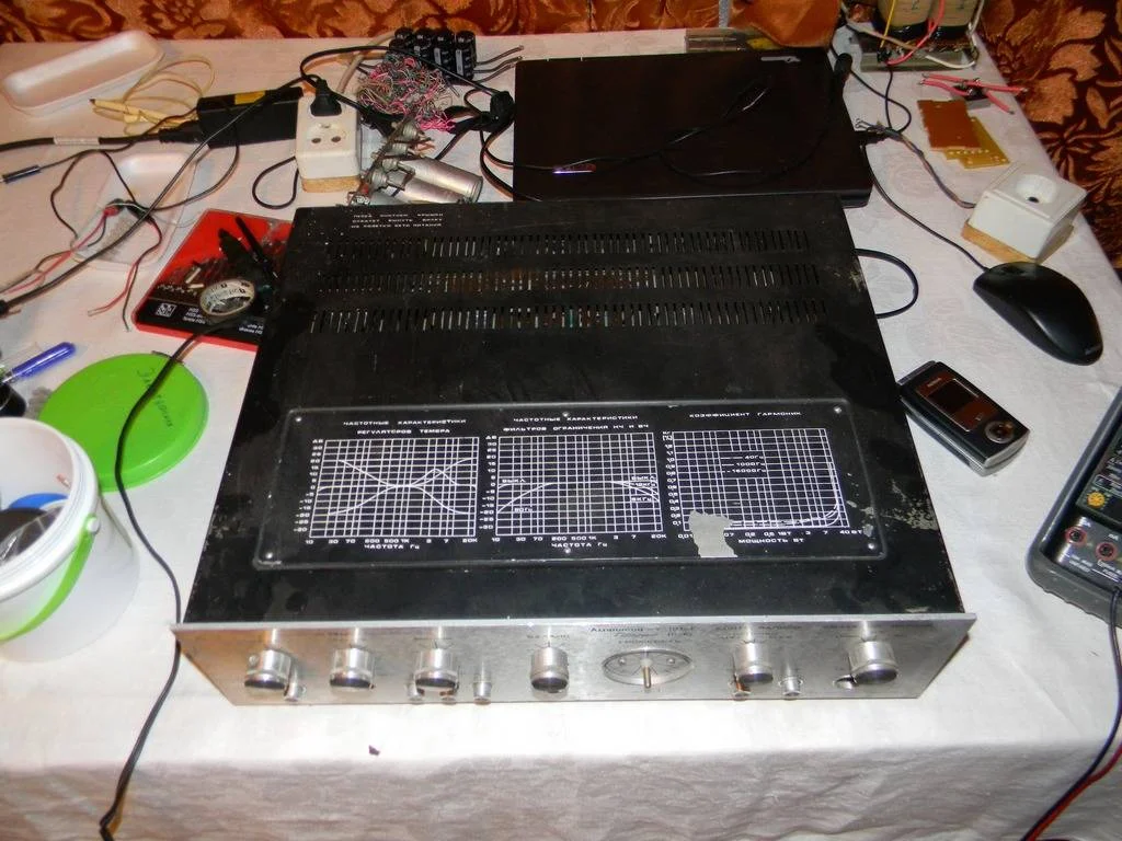

P.S. На первом фото - усилитель Амфитон У 101 до того, как я его вскрыл и начал работу над ним!!! :)) Кстати, вроде и делать-то там особо нечего было, а 1,5 недели ушло... Почти с утра до вечера с ним ковырялся!!!
Хочу сказать огромное спасибо всем, кто мне помогал, особенно Валерию за то, что он постоянно отвечал на все (иногда, глупые) вопросы начинающего и за создание этой темы!!! Уверен, не одному мне она хорошо помогла! :tehnari_ru_288:

Забыл сказать: если будут какие-либо вопросы по конструкции - спрашивайте - отвечу!!! :tehnari_ru_203:
А пока у вас вопросов не появилось - хочу задать вопрос я:tehnari_ru_674:: как и на каких элементах реализовать простейшую схему перегрузки усилителя? Надо, чтобы это было на 1 светодиоде и зависело от уровня входного в ИМС сигнала! Можно такое сделать?
Здорово! А что это за импульсный блок питания у тебя там установлен?
Старый АТ-блок блок питания на 200 Вт от старого компа! Я решил транс не трогать и питать все посторонние цепи от отдельного источника! Разумно?:tehnari_ru_117: :))
А что можете сказать по этому поводу?

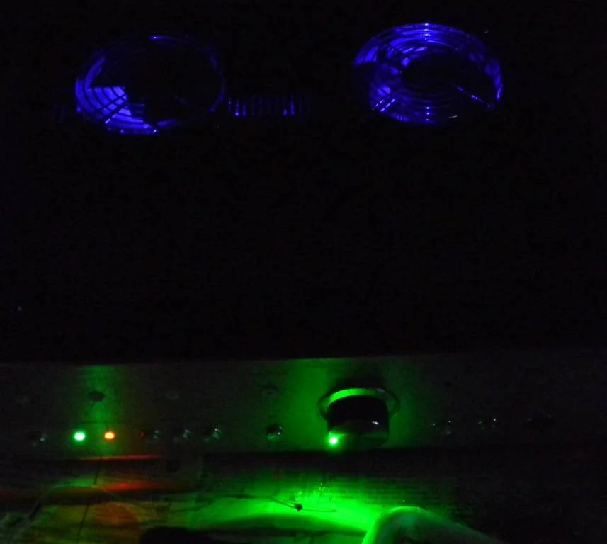

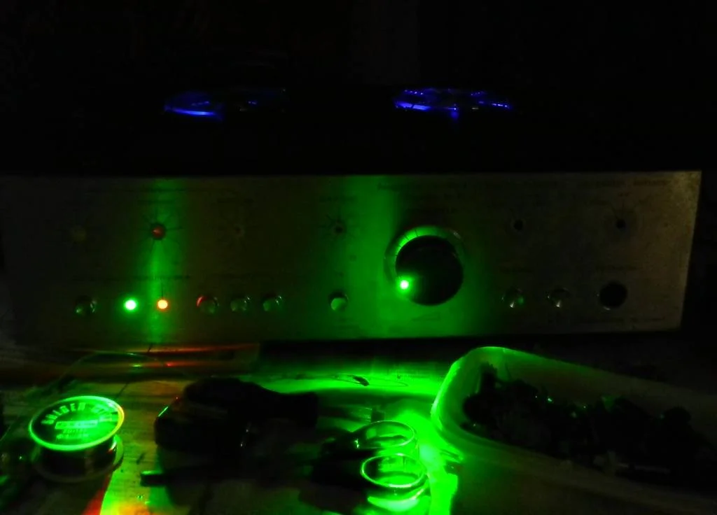

Сейчас уже 2 часа как гоняю этот усилитель на 80-90% громкости, кулеры работают!!! Сделал передышку - решил потрогать радиаторы и приятно удивился: абсолютно холодные!!! От комнатной температуры ничем не отличаются!!!
Кулеры делают свое дело!!!:tehnari_ru_244: :tehnari_ru_244: :tehnari_ru_244:
